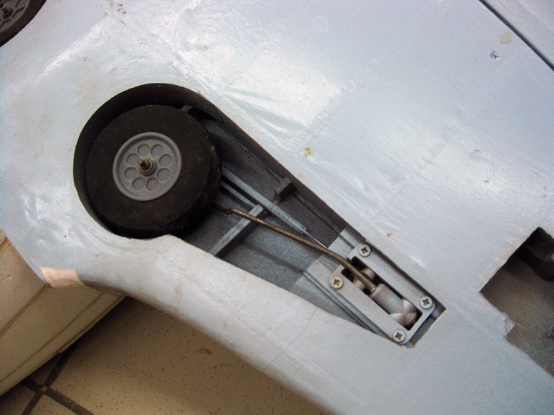

Шасси убираются стандартными ретрактами. Щитки так и не сделал:

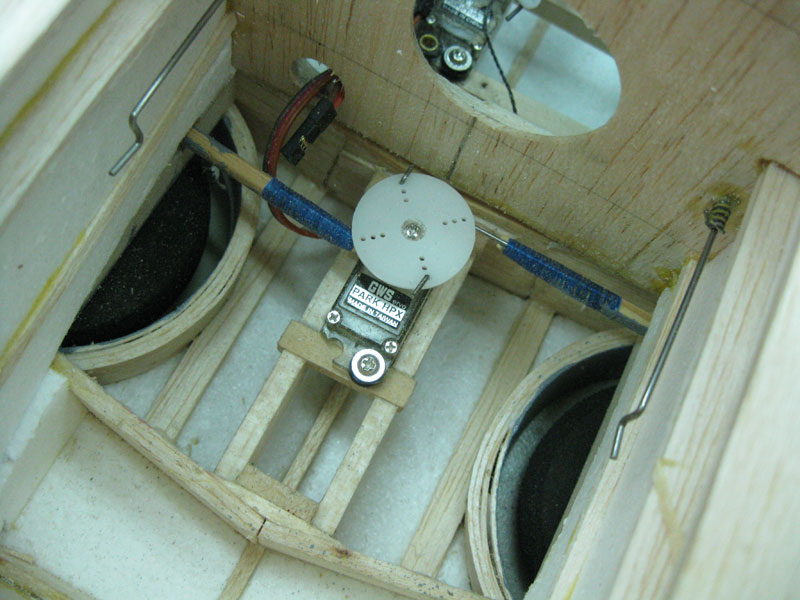

ID:	195766 Серва GWS Park HPX уборки шасси

привод закрылков и уборки шасси - сервы GWS Park HPX (в настоящий момент установлены)
