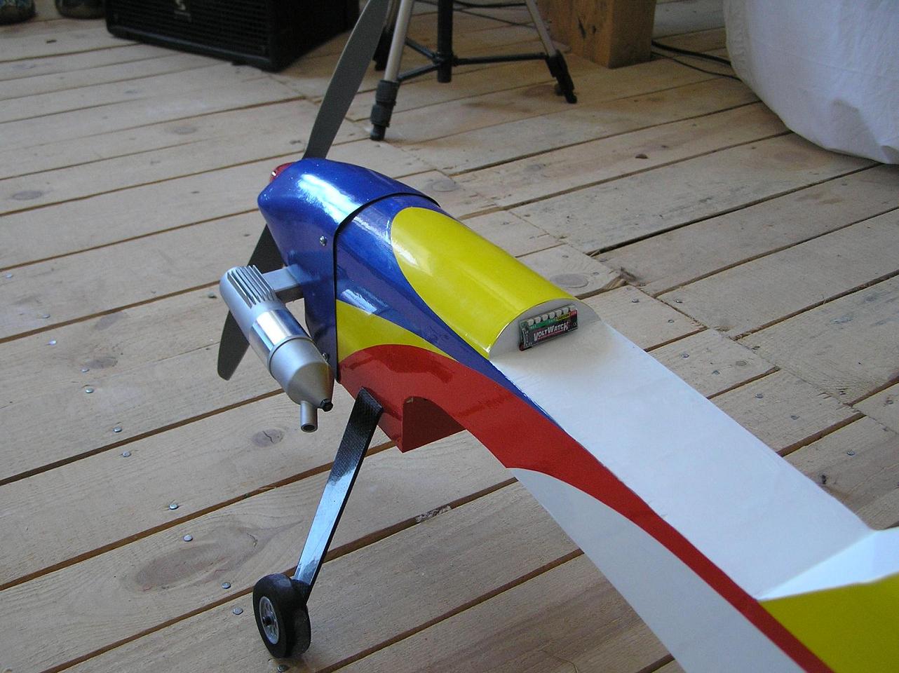

    Постоянный пользователь Аватар для одессит
    30.11.2007
    786
    Цитата Сообщение от sdv' post='62961' date='5.3.2009, 13:05
    Вопрос не в скорости а в усилии на рулях.
    Площади большие, фан обычно бастро рулями машет.
    Полностью согласен, и подумаю, скорее всего, в плане их установки.
    И парочку свежих фоток. Спасибо Андрею (Hob) за капот, подошёл как родной.
