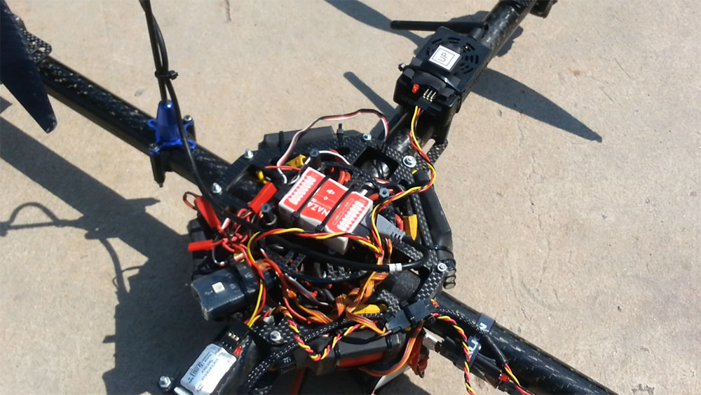

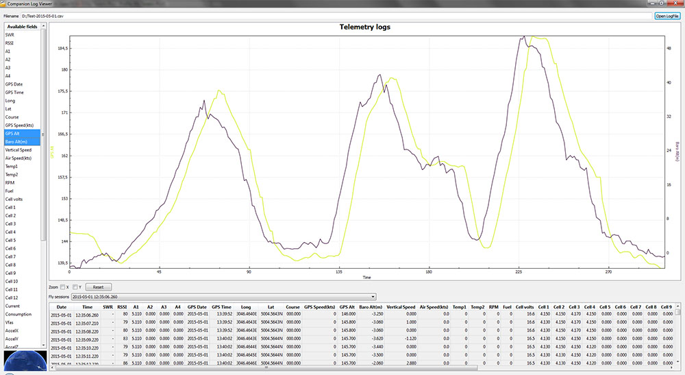

    ну что, потратил 10 минут чтобы протестировать датчик GPS пользователя V00d00 насчет его проблем. Могу сказать следующее:
    1. Датчик работает
    2. Датчик работает нормально
    3. Позицию датчика не выбирал, тупо влепил на тестовую систему на стяжку и видеопередатчик.
    4. Параллельно работал вариометр чтобы было с чем сравнивать высоту.
    5. Позже вывел Dist, GAlt, Alt показания на экран (speed не проверял)
    Итог:
    1. В общем и целом, вариометр и GPS показывают одинаковую динамику изменения высоты и похожие параметры. Различие есть в том, с каким значением высоты мы взлетаем. На вариометре может быть, к примеру, -3м, а на GPS 3 метра. Итого разница в показаниях 6 метров. Для того, чтобы избежать таких идиотизмов и по высоте и по скорости, лучше всего сразу после взлета сделать reset telemetry на экране телеметрии. Данные обнулятся и начнут опять пересчитываться. Это исключит влияние ошибки фиксации высоты и дистанции до дома ДО взлета. В итоге - мы будет прилетать на точку взлета с нулевым расстоянием до дома и нулевой высотой. Координаты зафиксировались достаточно быстро (минуты 2).
    2. На экране аппаратуры, показатель GAlt - выводит значение беря точку взлета за 0. А в файле лога указано полное значение - от уровня моря. Поэтому, никаких проблем нет - смотрим на аппу во время полета и высота показывается правильно.
    3. GPS дистанция до дома, высота от точки взлета и скорость фиксируются с запозданием. Это понятно, так как все данные GPS кроме координат и высоты на уровнем моря - это математические калькуляции, которые получены уже со стороны аппаратуры при получении текущих координат и неправильной высоты. Датчик больше ничего передавать не может. А все параметры считаются по различным формулам расчета исходя из существующих позиций в пространстве. Соответственно у нас присутствует и запоздание вывода на экран... Сдвиг графика между высотой GPS и барометра обусловлен тем, что барометр чаще фиксирует данные высоты, а GPS фиксирует больший шаг + реже. Т.е, высота по GPS тоже догоняет значения высоты барометра.
    4. Отсюда и бОльшие погрешности чем на датчиках выдающих прямые параметры. Любые пересчеты с нецелыми числами ведут к погрешностям, а тем более, когда есть понятие скорости и цикла получения данных, скорости их пересчета и вывода.
    Соответственно. Датчик GPS это инструмент, в первую очередь, для фиксации координат и высоты над уровнем моря. Но такие параметры как высота над точкой взлета + скорость + расстояние от дома, будучи сброшенными сразу после взлета и при должном кол-ве спутников - вполне используемые параметры. Но они не столь точны как данные от вариометра для высоты, датчика скорости для скорости и т.д.
