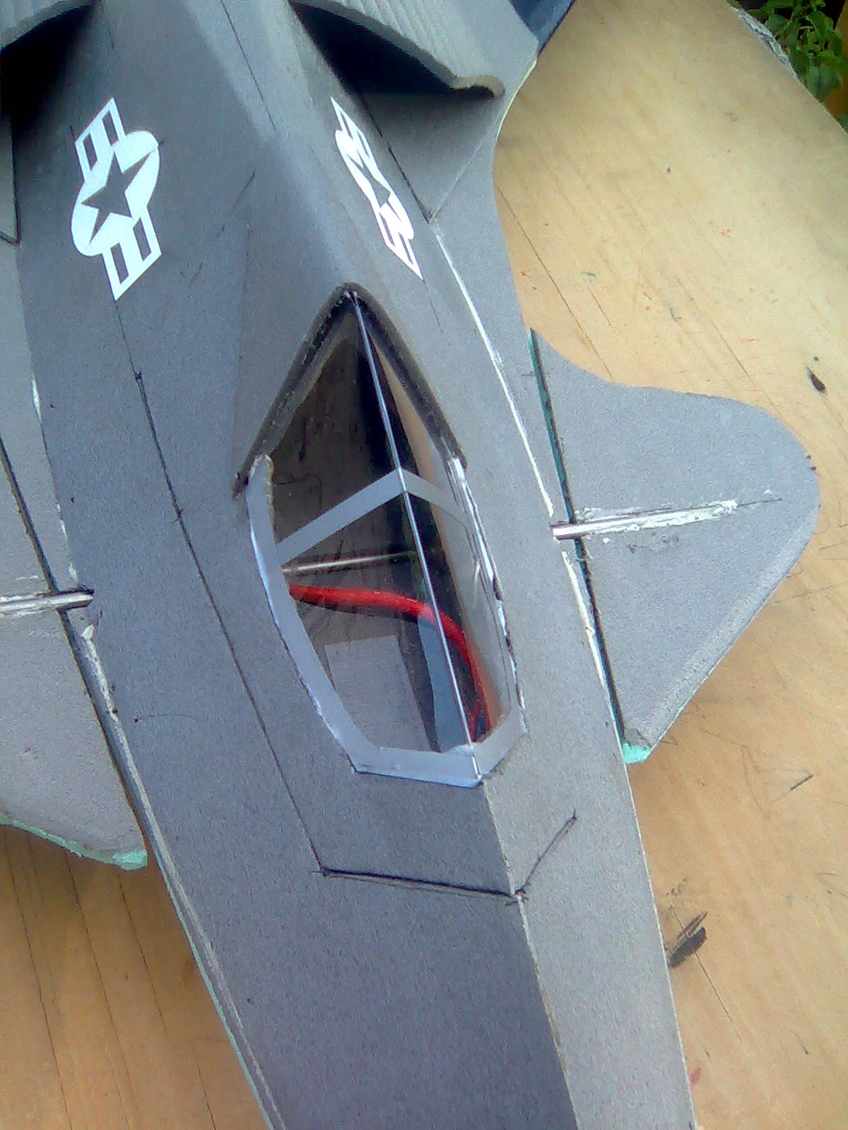

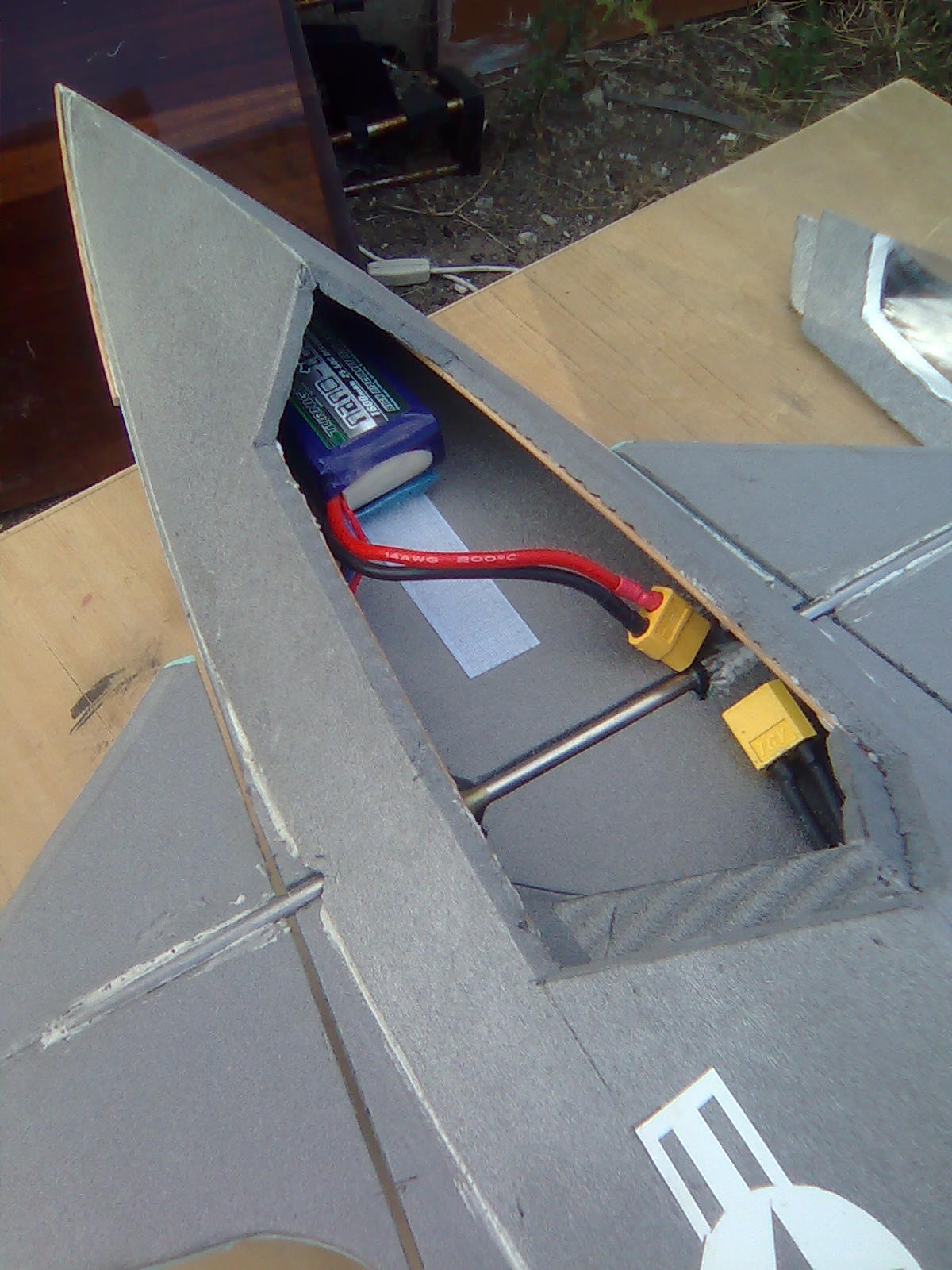

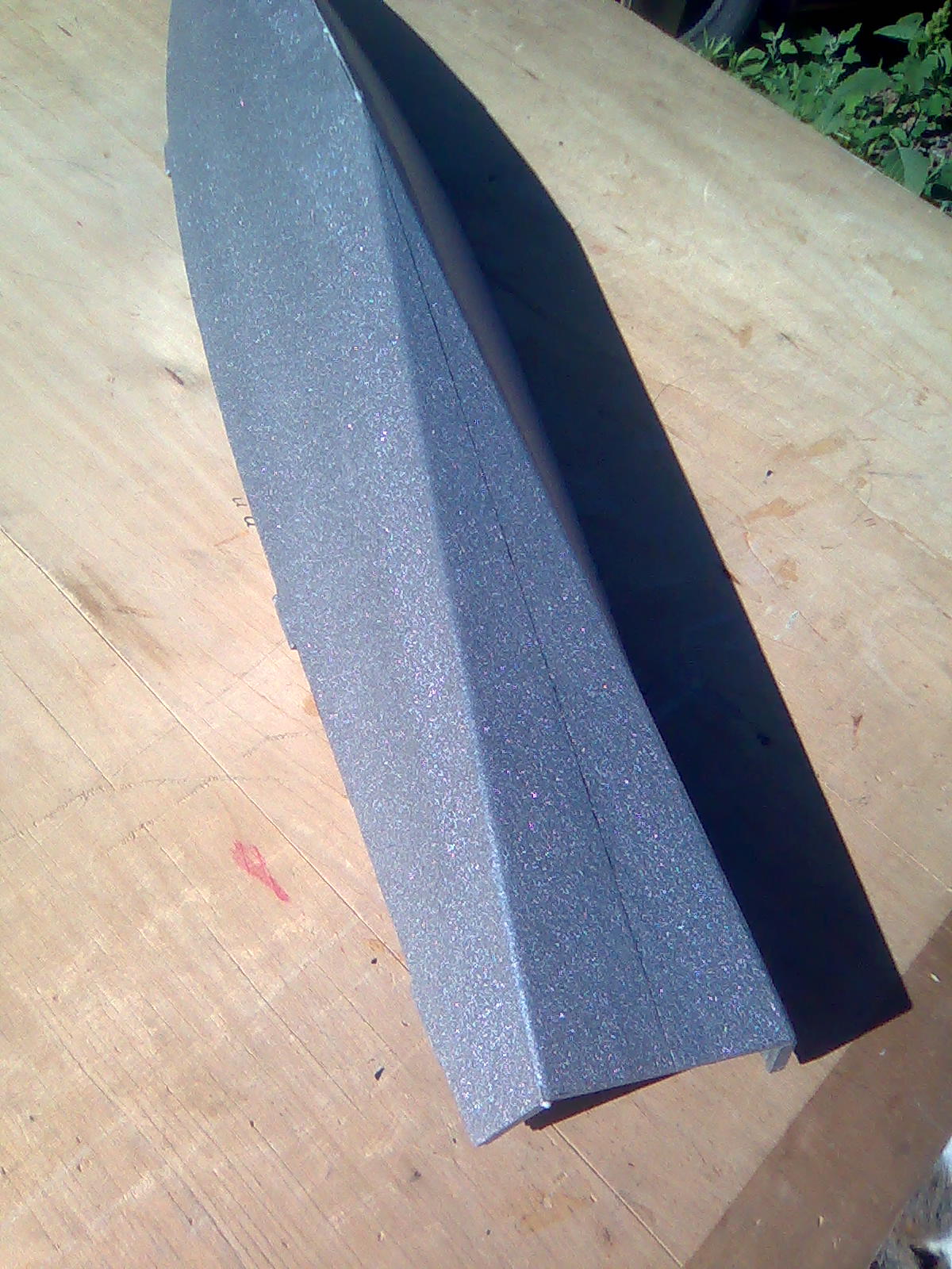

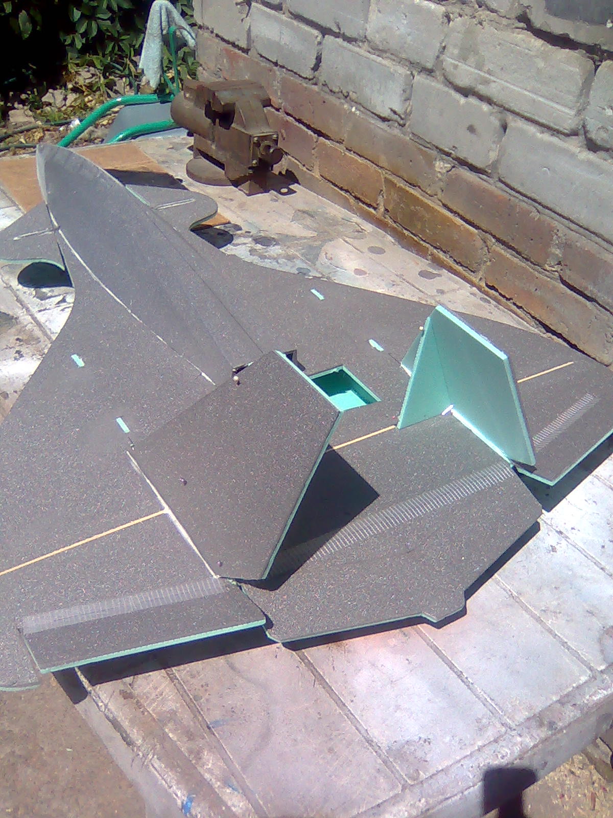

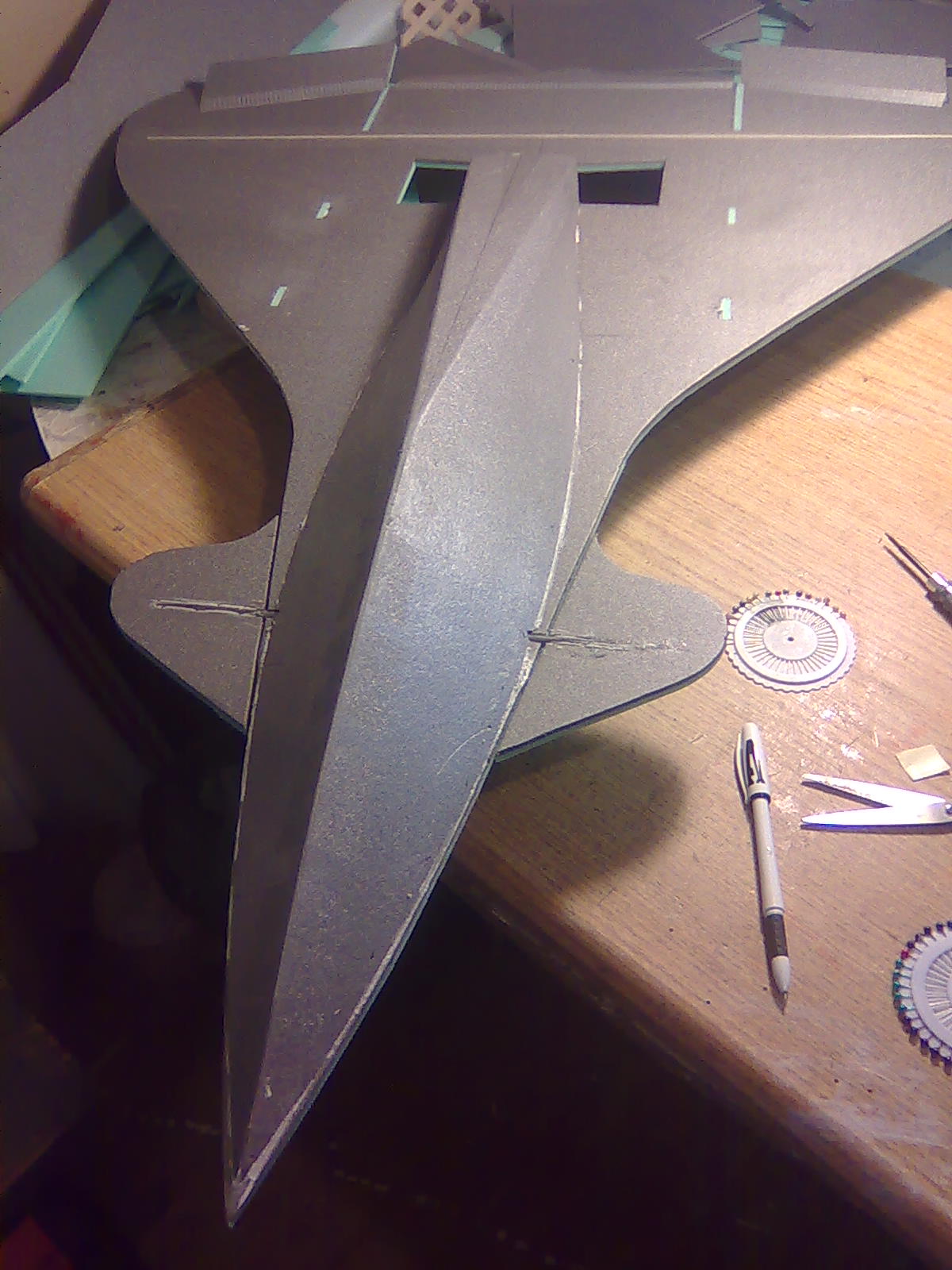

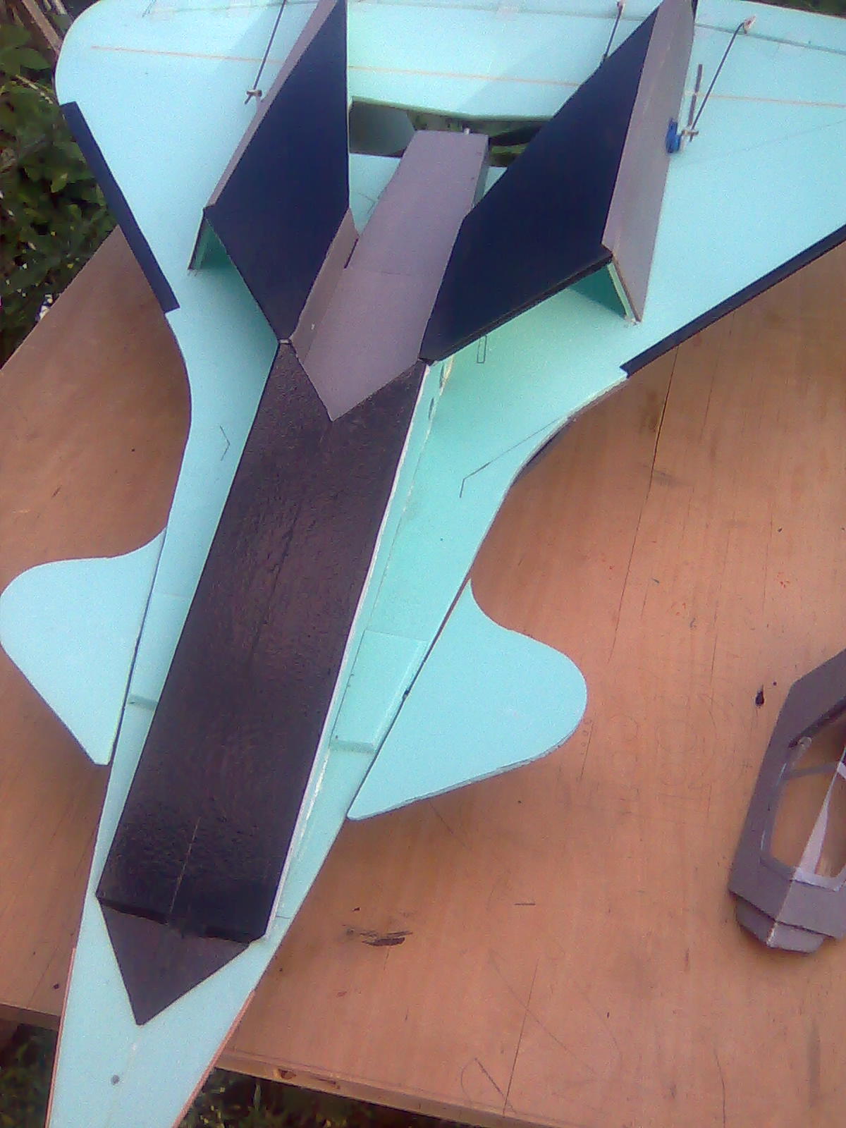

    Добрый вечер всем. Решил немного оживить пушерную тему. Вот выкладываю самолет выходного дня. Собственно, если не заморачиваться , и есть все материалы, то самоль строится за один день. Но так как у нас всегда чегой то не хватает, то самолет строится два дня. Чертежи взяты за основу. Не все детали сделаны по чертежу. Кое что добавленно. Материал- подложка 5мм и подложка -3мм, серая и светло зеленая. Клей Дракон и AKFIX 610. Дракон для склейки пластов, акфикс для всего остального, т,е, сборки. Движок -сильвер блю 3530 / 1700kv , Контроллер -30ам, акк -2200ма. Сервы - вкруговую-9г, на элеватор- металлредуктор.Рули- ПГО в паре с элеватором, плюс элероны. Полетный вес получается -700г. Как по мне - нормально. Летать собираюсь в любую погоду , а мотор очень мощный. Проп - 7\4. Сегодня не успел собрать до конца, так что облет откладывается на завтра , или послезавтра, как пойдет. Что получилось - смотрите ниже.

    Добрый день. Ну что, полетел вчера мой самолет. С утреца ветер был метра з-4 и без порывов, спокойный. Самолет уходит с руки спокойно, легким броском. Можно и просто отпускать на полной тяге, но в первом полете немного стремно. На удивление самолет пошел практически без триммирования- ровно. После пары минут полета - посадил и задвинул акк немного назад,потому что была немного передняя центровка. Самолет вяло делал петлю. И установил все рулевые плоскости по расходам на максимум. Элероны-120%, элеватор-100%. После этого самолет полетел лучше и резвее. Гораздо меньше стал диаметр петли и самолет стал делать переворот. Спокойно идет в "харриере", правда если за ветром , или с боковым ветром ,то есть легкое раскачивание по крену, буквально 2-3градуса, но без увеличения амплитуды . Пока непонятно- это эффеткт ветра или фишка полета самого самолета. Надо проверить в безветрие. Ну и как у любой дельты без работающих килей присутствует легкое скольжение самолета на разворотах. По поводу валкости на развороте , даже очень крутом- пока замечено не было. теперь по акку - у меня стоял -2200. Я думаю вполне хватит и 1800ма. Я сейчас вставил 1600мм, акк уходит в самый нос, и на пределе центровки- немного легковат. Центровка- от носа 550-570мм. Но с этим аком пока не летал. Под вечер вчера хотел полетать и заснять полет, но ветер разгулялся не на шутку, да и сегодня по прогнозу -7метров. Может завтра получится. По доделкам- после полета самолет получил фонарь и опознавательные знаки. Ну и еще склеил тоннель снизу фюза, который закрывает всю электронику вместе с движком, что бы при посадке не попал песок в движок. В таком виде еще не летал. Полетный вес с акком2200ма/200грамм/- получился -750г. Если акк-1800ма нанотек, то будет-700г. Сказался вес склеенной в два слоя подложки, но зато в ветер можно летать спокойно.
    Да, еще хотел сказать- слабое место передняя кромка ПГО, самые кончики. При посадке в зазор между рулями и фюзом попала трава. Как результат кончики немного подмяло. Я их подрезал. На фото видно. Видимо буду приклеивать спереди какие то небольшие отбойники , что бы перекрыть эту щель, ну и армоскотчем затяну переднюю кромку. По сервам- элероны и ПГО- 9г аеолайн, на элеваторе -Tower Pro 11г. мет. редуктор. Ось ПГО- трубка от антенны-5мм. Белые бобышки из пенопласта сверху на фюзе- место захвата рукой и как раз диапазон центровки. Самолет не красится. Сверху копийный серый цвет подложки, снизу бледно зеленоватый, в полете неплохо читается. Вроде все. Сниму полет- видео выложу.

    Сложно сказать, ведь в разных регионах продается разная подложка / поставщики разные/. Но вот по своему опыту скажу- сейчас подложка стала мягче и более упругой, не такой хрупкой. Серая подложка толщиной 3мм мягче потолочки, но она неплохо и гнется. Вот видно на фонаре задняя часть из 3мм подложки,так я по сгибу наклеил скотч, а потом согнул за два раза, сначала на 15мм трубке потом на 8мм стержне, а потом просто сложил пополам. Потолочка могла и лопнуть. Я использую серую подложку как финишное покрытие, и вид копийный , и красить не надо. Появилась у нас сейчас новая серая подложка 5мм, но у неё один минус- ребра поперек листа, зато они своеобразные- На самолете сделаны воздухозаборники. смотрится по моему неплохо. Эта подложка то же неплохо гнется. Так что моя подсказка мало что вам даст, разве что понимание- что надо искать. Единственно могу сказать что на всех своих предыдущих пушерах / Cу 37; F-18; F-14; F-117/ Верхнее покрытие было из серой 3мм подложки.
