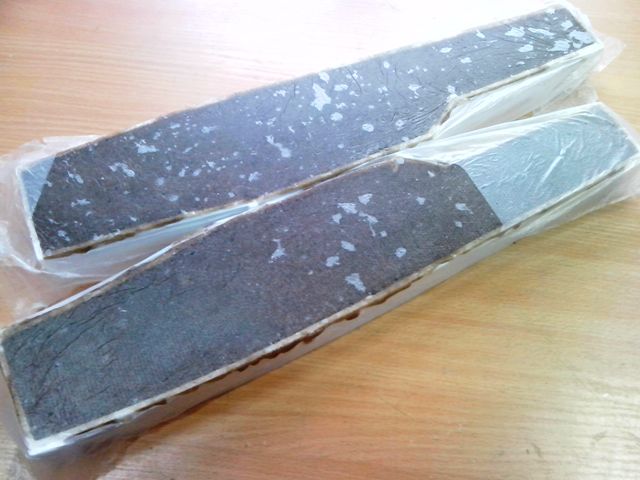

  8. #208
    18.12.2006
    1,249
    24

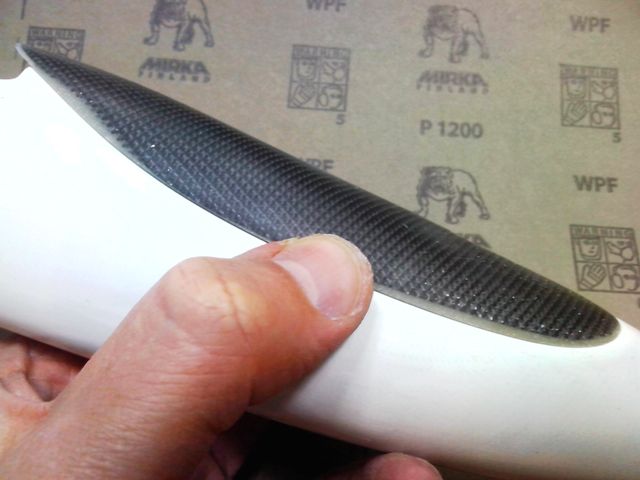

    На днях появился новый фонарь, вот как это выглядит:
ID:	209696 Нажмите на изображение для увеличения.
ID:	209697 Нажмите на изображение для увеличения.
ID:	209698 Нажмите на изображение для увеличения.

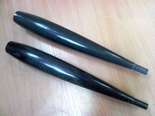

    сегодня-завтра поступит тонкий уголь, попробуем фонарик чуток облегчить.
    Заложил пару носиков, вот такие:
ID:	209700 Нажмите на изображение для увеличения.
ID:	209701 Нажмите на изображение для увеличения.
ID:	209702 эти уже с "раздувкой" изнутри .
