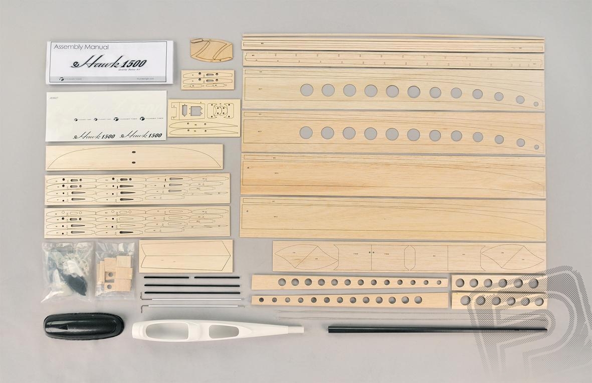

    В наборе все "дрова", фурнитура,

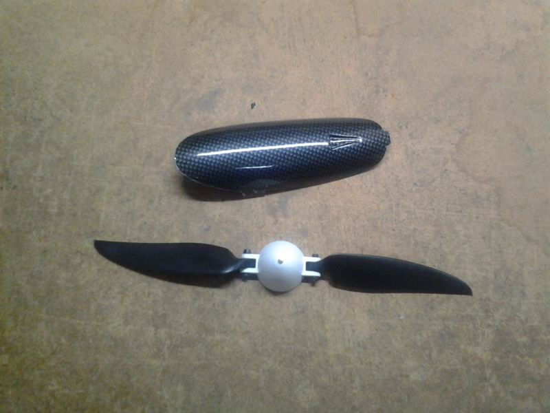

    складной пластиковый винт 10х6, хвостовая балка, пластиковая канопа "под карбон" и сам фюзеляж, тоже пластик, причем понравилось толстый и прочный пластик(а не тонкий композит)

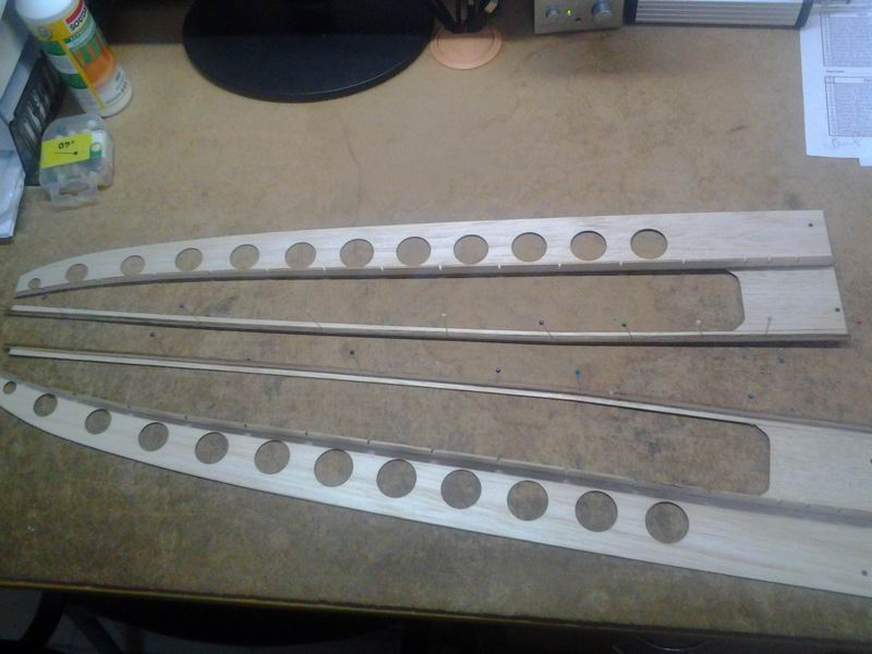

    Поначалу была идея сходу дорабатывать конструкцию под управление двумя машинками на элероны(штатно одна), но пока передумал. Можно будет позже реализовать.
    Лазерная резка аккуратная, подгон деталей не понадобился, поэтому за вечер собрал обе консоли.

    Балка оказалась немного шероховатая(прощупывались витки карбона), нулевкой заровнял. Ну и собственно скруглены кромки стабилизатора

    Какой кок? (цанга?)
    Проверьте лопасти в коке на моторе на предмет центровки и вибрации. Желательно на стенде.

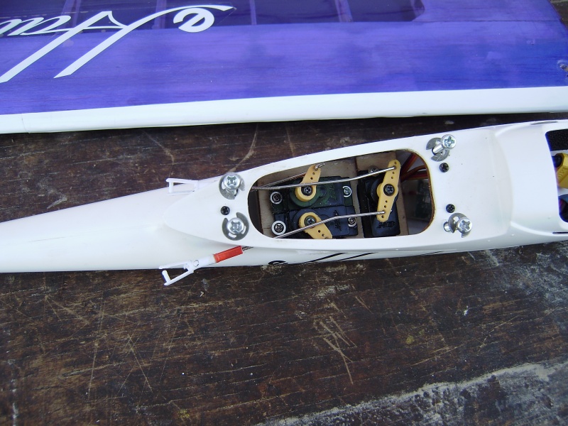

    Сервы хоть с натиском, но влезли, правда пришлось под качалки вырезать окна в стенках фюза.

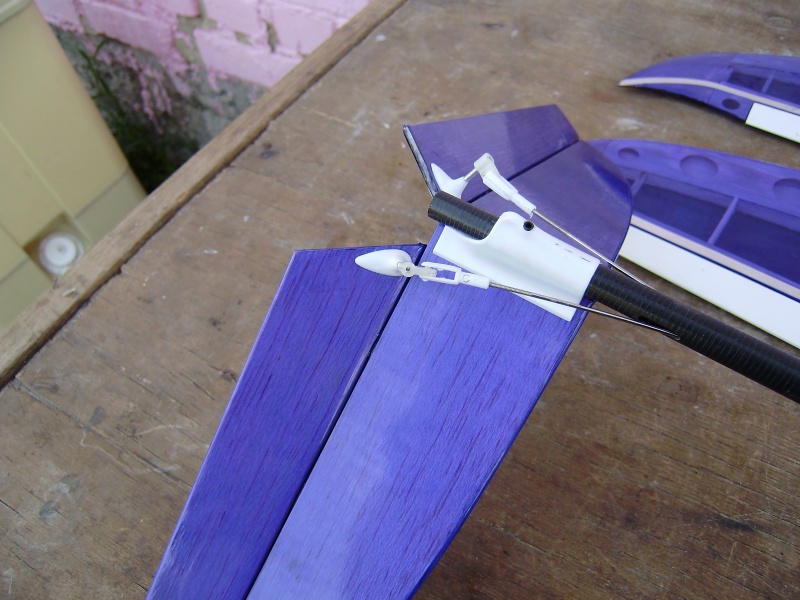

    Привод рулей "оформлен" красивыми обтекателями.

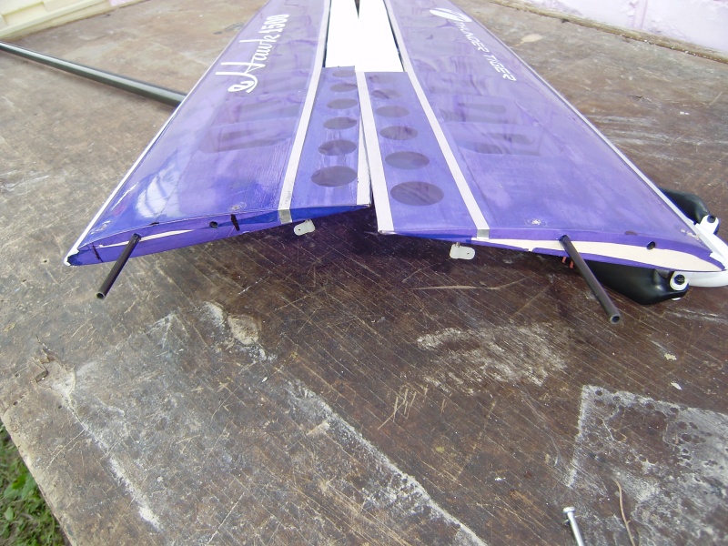

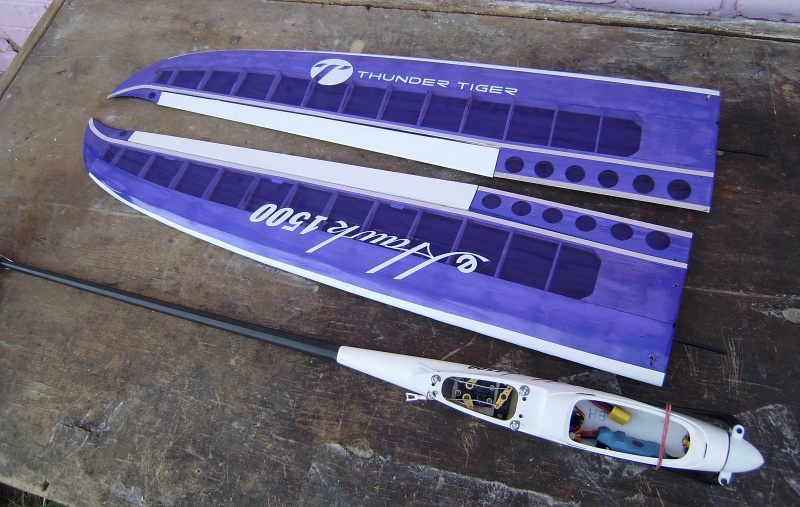

    Обтяжку тонкой пленкой делал впервые, были небольшие "косяки", но в целом все хорошо обтянулось. Остальное закрыл оформлением (белой пленкой и скотчем).

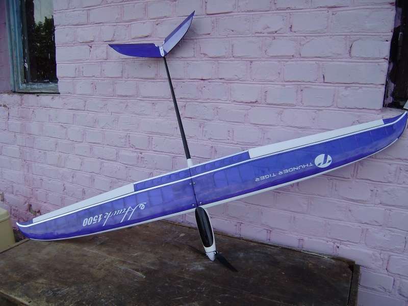

    Хвостовое оперение фиксируется снизу винтом.Для разборки (в случае ручной транспортировки) все можно разобрать за 10 минут.
    Облет проходил в поле без оператора (пока что), аккумулятора хватает на 10-15 "затяжек" , большей емкости (1500мА) очень туго вошел посадочное место.Пока еще начинаю осваивать полеты в потоках и проч, но планер понравился своей простотой и летными качествами.

    Цанга пластиковая, фиксируется на валу двумя гужонами, баланс проверил как мог, +\- но все в норме. На валу держиться хорошо.В запасе есть еще алюминиевый проп.
