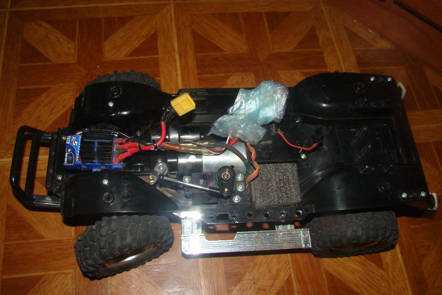

    Наконец, стал счастливым обладателем ползающей техники. Приобрел б/у Tamiya CC-01 в кузове Pajero. Выбор был сделан опираясь на три фактора: относительная бюджетность машины, возможность апгрейда, максимальная копийность.
    Сделав обзор различных троффи, выбор упал именно на эту модель. Цена невысокая, копийность прекрасная, бесконечный плацдарм для тюнинга и доводок.
    Из больших минусов - запчасти дорогие + в Украине их нет.
    В теме буду выкладовать фотки проведенных работ и описание
    Машина мне досталась уже с небольшим апгрейдом - классные троффийные колеса, металические линки, дюдалевая рулевая, защита днища.
    Мотор предыдущий хозяин также заменил на менее оборотистый, регуль поставил Траксас под литий

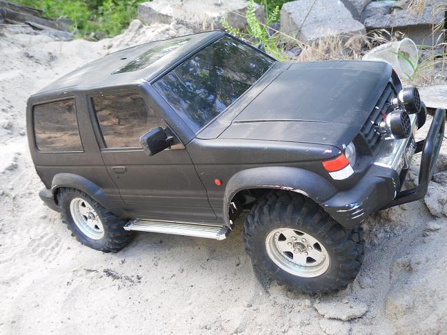

    Сегодня был проведен достаточно активный тест-драйв по импровизированной трассе. После чего, сразу, стало понятно что нужно сделать для повышения проходимости.
    Первое это убрать декоративные подножки - цепляются за траву, ограничивают проходимость.
    Второе - лифтануть корпус. При езде и повороте колеса часто зацепляются за колесные арки. Резать жалко, можно поднять, что и было сделано. Проставки спереди и сзади. Подъем составил 6 мм.

    Повесил на крышу багажник с люстрой, теперь все выглядит так
    24.11.2011
    102
    Видуха клевая, лебедка хорошо получилась, вот только люк теперь странно смотриться.
    Модератор раздела
    07.04.2012
    1,077
    При монтаже нужно было чем-то пожертвовать. Для соблюдений приблизительных пропорций монтажа имитации настоящего багажника пришлось залезть на люк. Не очень страшно.
    05.09.2011
    408
    Ну цвет модели и люка практически совпадает( как по мне не бросается в глаза). Я всегда смотрел на интегрированную площадку под лебедку типа http://www.ebay.com/itm/RC-GO-TAMIYA...-/130941605375 уж больно прикольно смотрится)
    Модератор раздела
    07.04.2012
    1,077
    Да, действительно, бампер с лебедкой смотрится отлично, но это сильно повлияет на проходимость. Увеличивается передний свес, это одна из болячек этого шасси. Я даже стандартный бампер снимаю при покатушках. Одеваю его тогда когда даю катать машину своей пятилетней дочке.
