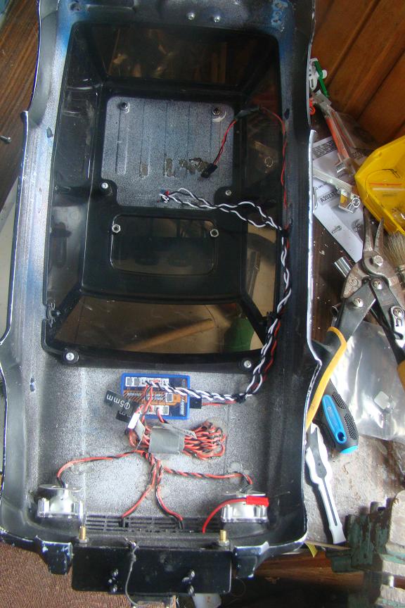

    Подключил люстру. Китайцы в своем стиле - один свтдиод не работает.
    Компановка проводов выглядит так
    Свет, пока, светит так
  3. #13
    05.09.2011
    408
    Весьма неплохо)) Я бы посоветывал бы еще добавить боковые огни добавить и реверсный. Просто когда катаешь в темноте( как в 1/1 так и в модельном) хорошо видеть обстановку.
    Тем более что "ходовой свет" у тебя и так достаточный))
