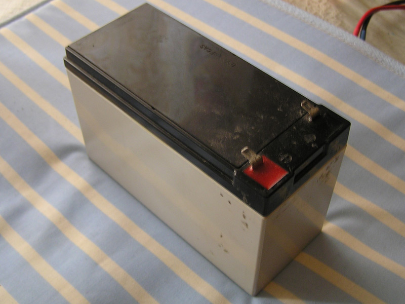

    3) Pb Свинцово-кислотные (гелиевые) аккумуляторы используются в автомобилях. Имеют рабочее напряжение 2 В на банку.
    [attachment=12778:ch_006.JPG][attachment=12779:ch_007.jpg]
    В моделизме используются мало, однако незаменимы в "полевой" зарядке. Это когда зарядка производится в поле используя в качестве питания аккумулятор автомобиля. Не забывайте контролировать его состояние, так как при зарядки больших аккумуляторов вы рискуете не завести ваш автомобиль. Кроме того данный тип используется в судомоделях копиях, копиях танков и как питание свечного накала в двигателях внутреннего сгорания.

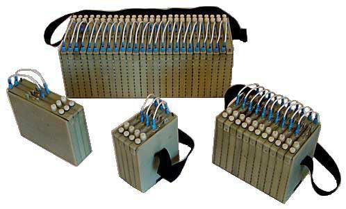

    6) Редкие типы аккумуляторов. Такие как Литий Ферум, Литий Марганец, Серебрянно цинковые и так далее редко применяются в моделизме и мы не будем подробно на них останавливаться.
    [attachment=12795:ch_017.jpg][attachment=12796:ch_018.jpg][attachment=12797:ch_0
    19.jpg]
    Эти аккумуляторы применялись в Советском ВВП и вряд ли применимы для моделизма по сроку службы. Хотя некоторые имели достаточно впечатляющие характеристики.
