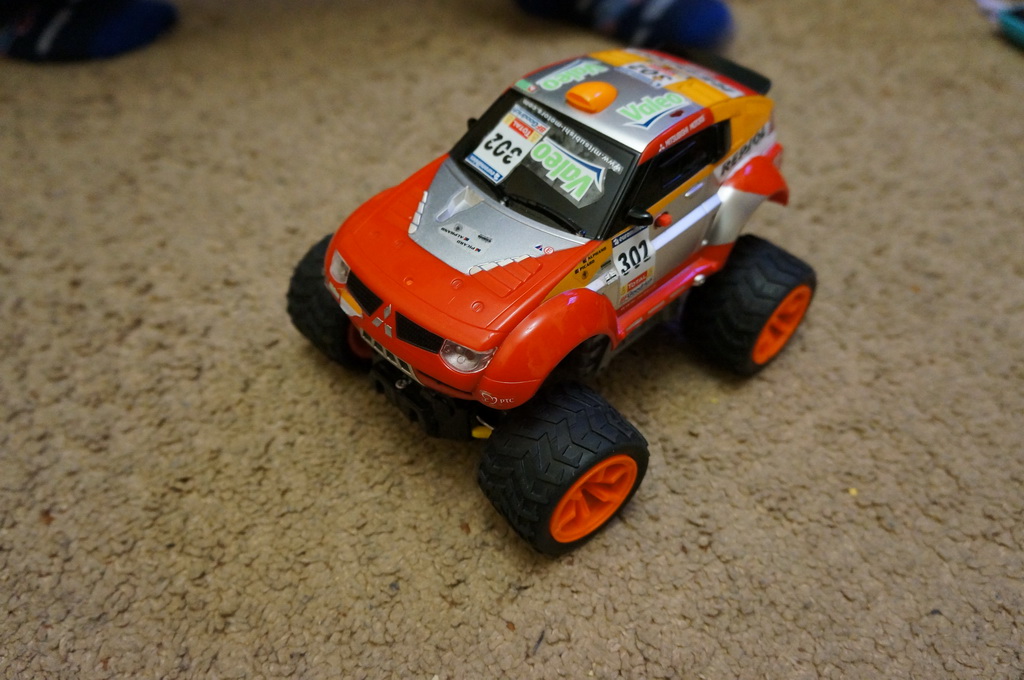

    Всем привет!
    Решил поделиться со всеми своими приключениями конструктора
    Как то купил я своему малому машинку.
    1:28 Mitsubishi 2006 Dakar Pajero Evolution Rally фирмы Auldey
    Подробнее:http://rozetka.com.ua/auldey_lc297010/p137109/
    такого плана машинки стоят от 165 грн. (не реклама)
    Чем понравилась:
    1. пульт был пистолетного типа
    2. Задний дифференциал
    3. мягкие резиновые колеса
    4. подвеска
    5. конструкция рамы с правильным расположением батареек
    Что получил на выходе:
    1. Ходовой мотор хороший
    2. Управление рулем так себе
    3. со временем при одновременном повороте рулем и движении вперед очень падала мощность
    4. Задний ход стал вообще еле еле...
    Было принято решение переделать ее правильно!!!
    Было преобретено:
    1. Пульт управления с Хоббика - по бадди скидкам вышло около 17 уе
    Quanum 2.4Ghz 3ch Pistol Grip Tx & Rx System
    http://www.hobbyking.com/hobbyking/s...dproduct=44693
    (не реклама)
    трехканальная аппа с реверсами и расходами по рулю.
    4 батареи ААА
    2. Регуль автомобильный коллекторного движка с Бенггуд - 7 уе
    10A ESC Brushed Speed Controller For RC Car And Boat
    http://www.banggood.com/10A-ESC-Brus...-p-908719.html
    (не реклама)
    прямо, реверс и тормоз.
    БЕК на 1А
    Все приехало в течении 3 недель...
    Была выброшена платка из машинки и пульт.
    С задним мостом проблем не возникло. Регуль отлично работает с родным мотором. Мощности как раз для ребенка.
    Хочу заметить, что в оригинальной плате из машинки стоит мощный резистор, который режет мощность на моторе. При работе от регуля мотор дает больше скорости! Только добавил кондер на 480мкф на вход питания.
    Вот с передком пришлось по возиться.
    В первом варианте (его фоток не осталось) была использована серва за 2 доллара, голубенькая микросерва с хоббея за 2 уе... Гадость редкая.
    Когда давал газ то от перепада напряжения ее дергало... И машина со старта улетала в сторону...
    Так же была попытка сделать сервосейвер с круглой кольцевой пружиной. Пружина разгибалась и машинку начинало уводить...
    В конце концов сделал так:
    Нашел у себя в закромах сгоревшую серву с хорошим моментом.
    Пришлось от другой стандартной сервы ставить плату управления вне сервы. Но зато все работает.
    Установлена качалку от Саважа, мелкая самая, в комплекте была, и еще ее укоротил.
    На ступицах сделал училение из лучей качалки вертолетной сервы. (черные продолговатые вставки с отверстиями, в которые заходят рулевые тяги)
    Тяги из проволоки.
    Так как катаьь машинку должен ребенок, то врезаться дома есть во что.... Нужно было опять же сделать что то типа сервосейвера.
    Было решено ставить на тяги пружины!!! Тоесть есть трапеция, она не дает колесам сойтись и держит геометрию, а тяги идут через пружинки на серву.
    При такой конструкции главное правильно найти пружинки, что б при ударе колесо отпрыгивало и ничегого не ломалось. Но при этом сохранялась управляемость и колеса сами по себе не гуляли. Надеюсь я правильно подобрал ))
    Кстати, пришлось расширить колесную базу спереди, а то затирало за рычаг черный. Установил вставочки из пластиковой трубки. Вместо шурупчика крепежа колеса поставил винты М3, нарезав резьбу в ступице... И на Локтайт. Усилил ступицу пока термоклеем на всяк случай, а вообще жду полиморф, думаю них сверху усилить.

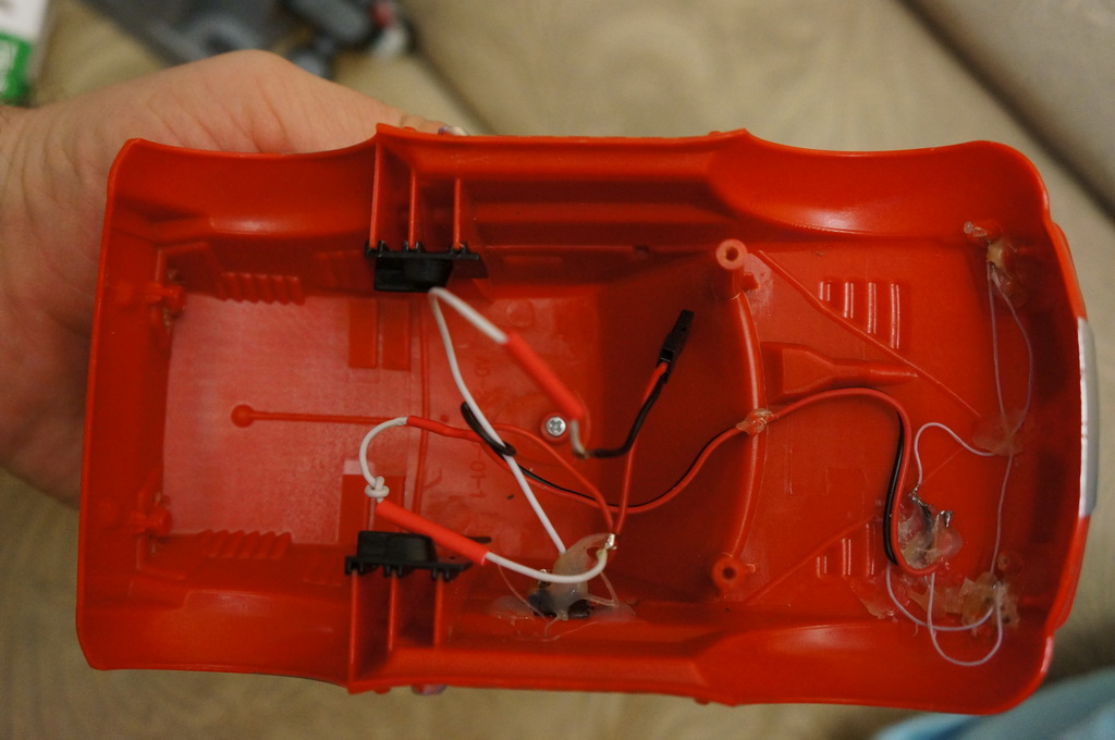

    Сделал свет в фарах, Подключается напрямую в питание приемыша и кнопка сбоку, что б включать когда надо.
    В аппе сделал доп вход по питанию. Можно доп батарейки подсоединять, как на фото, или заряжать аккумы.
    Питание на приемыш взял напрямую. Решил что БЕК 1А лучше не трогать. Да и серва точно себя чувствует хорошо.
    И кусочек видео, что оно едет. Малый уже подсадил аккумы. Но оно приятно катает )))
