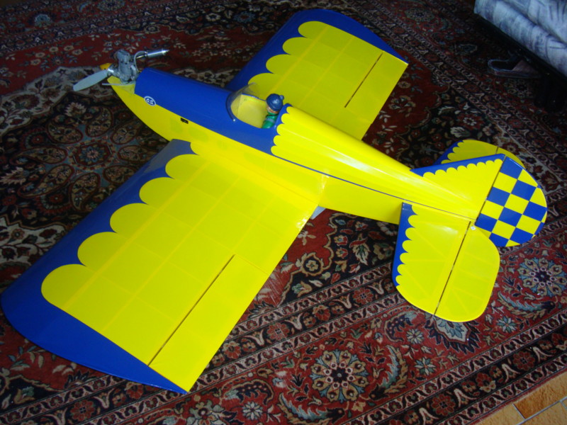

Я долго молчал по поводу этой модели, но всё-же какое-то чувство подтолкнуло меня написать о таком прекрасном самолёте как Slow Poke. Лично я знаком с этой моделью уже много лет, видимо с того самого момента, когда, ещё живя в Чехии купил себе это кит от американской фирмы GREAT PLANES . Не скажу, что я был восхищён качеством самого кита, но я был просто в восторге от того, что из него собралось. К сожалению, у меня не осталось снимков того самого первого самолёта, хотя он этого конечно-же заслуживал. Налетавшись в волю я начал по-немногу кое-что менять и изменять. В итоге родился очень хороший самолёт, который я уже 17(!!!) раз копировал у нас в клубе... Потом мне надоело "строгать" его в ручную и мой друг помог сделать файлы для его нарезки.
Этот самолёт подходит как учебная парта для всех категорий пилотов. Он самостоятельно летает, если ему не мешать конечно!. Он делает практически весь пилотаж, конечно в руках умелых пилотов. Он прощает ошибки в пилотировании начинающим. Скорость его полёта в огромном диапазоне скоростей, а посадочная вообще "пешком". Рекомендованный мотор 6,5см3 позволит вам летать очень медленно и с натягом делать кое-какие фигуры, маловат он конечно. Я сразу рекомендую вам поставить туда мотор 10см3, лучше 4-х тактный. Тогда вы получите прекрасного партнёра для интенсивного пилотажа.
Я делал такой самолёт для моего сына, которому тогда было 5 лет и он прекрасно летал с ним несколько сезонов. Вот такой он у нас был...

Почему был спросите вы? Он и сейчас лежит в ожидании ремонта. По причине отказа РСМ приёмника самолёт выдержал классическую "морковку" с высоты метров 50. Я хотел сжечь его, но Юрий упросил оставить его, клятвенно пообещав когда нибудь восстановить его. Он очень любил его!
