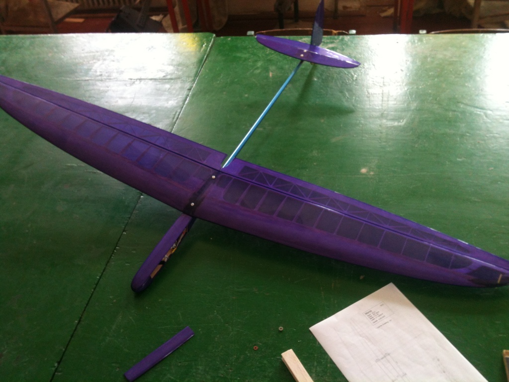

    З.Ы. Как и обещал новые "палки".

  2. #72
    07.03.2011
    950
    Всем доброго времени суток.
    Решил я последнюю неприятность, которая останавливала от облета - традиционный способ навески элеронов на скотч себя не оправдал( Плоскости "играли" по высоте, от чего не было возможности их правильно выставить.
    Решение весьма простое: мягкий диск от дискеты использовал в качестве завес. Вклеил примерно через каждые 15 - 20 см неглубоко - по 4мм в крыло и элерон, соблюдая просвет до 1мм Так получился точная ось вращения для плоскости. И чтоб это все красиво не оторвало при запуске, снизу полоска тонкого скотча.
    В итоге - ляпота) настроил передатчик, собрал коробку, и жду погоды для облета.
    ЗЫ. Продолжаю делать новый фюзеляж. Вместо углевых трубочек крепления крыла выточил дюралевые. Хвостовое оперение на этот раз сделал с облегчающими отверстиями. Бальзовый носик, по образу того что на рцгрупс не вмещает 9г сервы - маловат. Планирую заказать вот такие http://www.hobbyking.com/hobbyking/s...dproduct=42492 цена - халява, цифра, и по высоте должны влезть как раз.

    Сегодня пытался облетать... Взлетный вес - 360г.
    Ветерок с порывами до 7 м/с. Не особо удачная погода и невнимательность выявили слабое место - стык балки с носиком... за крыло пока что и не бросал((( Делаю новый фюз.
