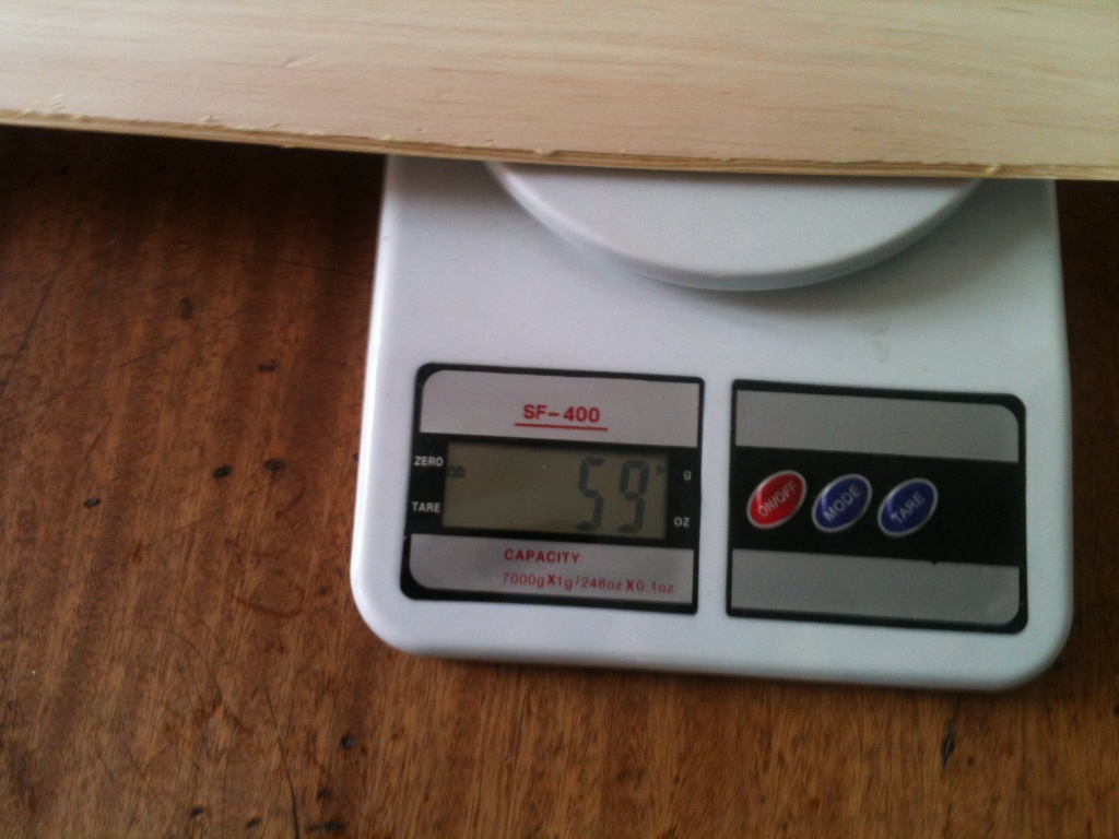

    Оба крыла обрели верхнюю обшивку. Вес первого, без облегчений законцовки и с технологическими допусками, которые срежутся/сотрутся.

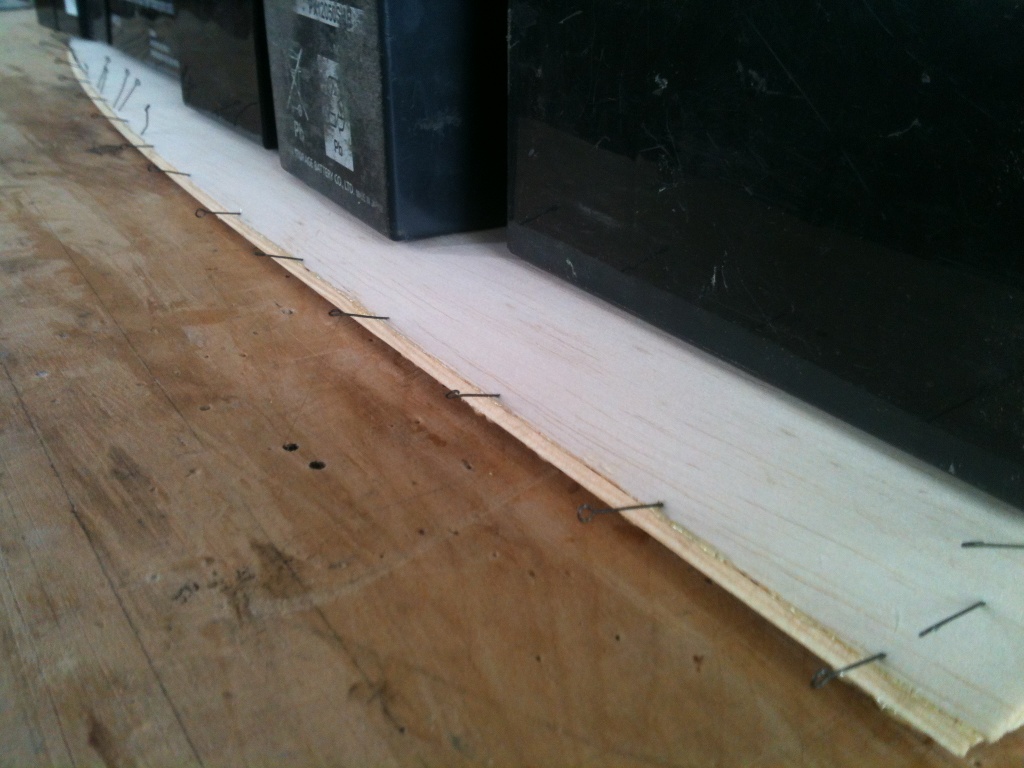

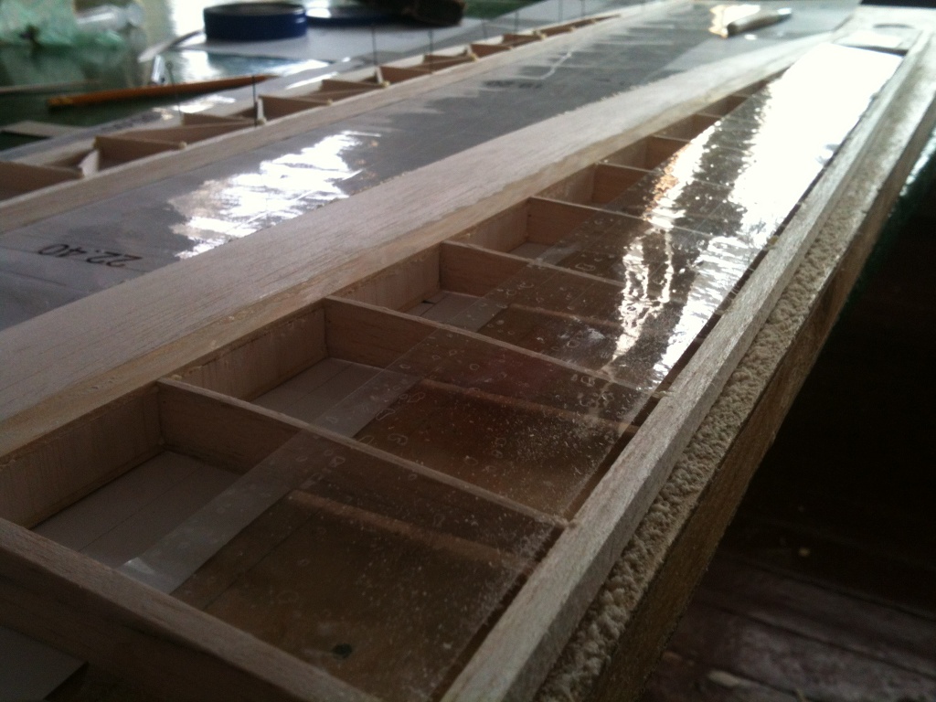

    1. Наносим клей, и прикалываем предварительно подогнанную обшивку по передней кромке

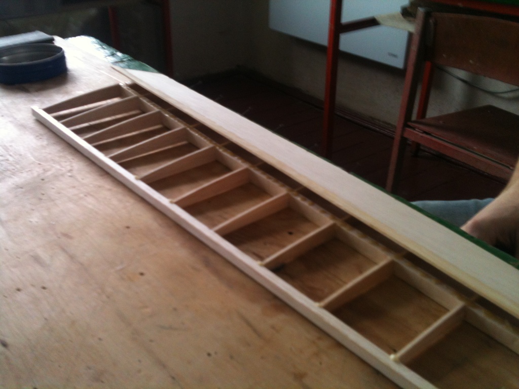

    2. Прижимаем лонжерон на ровной поверхности, пригружаем сверху до схватывания клея как минимум, лучше до полного высыхания

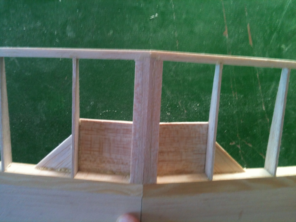

    "Бутерброд" углового соединителя - фанера 3мм + текстолит 1 мм на смоле
