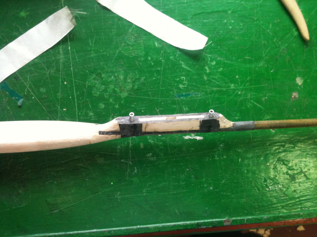

    пока вроди проблем не замечалось... тем не менее надо было хоть что то проложить, а там можно будет и поменять)
    Фюз:
    бальзвый носик и пилон, усиленый слоем стекла в месте установки трубок крепления крыла. Сбоку лежит ткань, которая накрыла все это сверху и сейчас уже, наверное, высохла. Жду посыль с машинками, которыэ должны стать в носик.

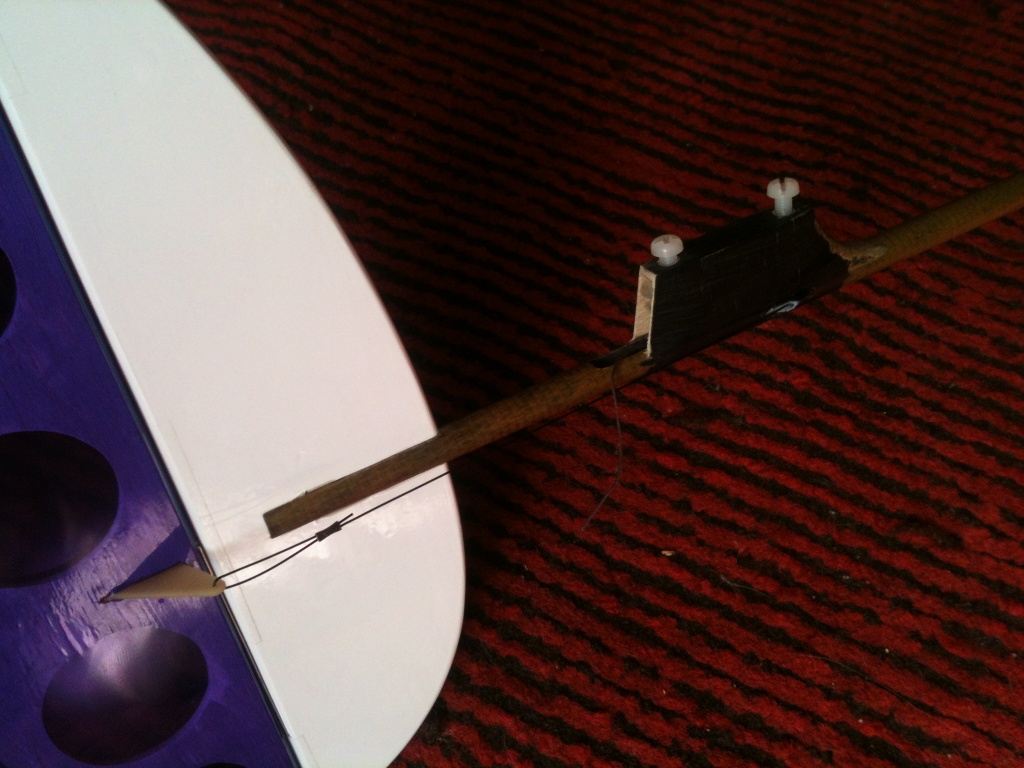

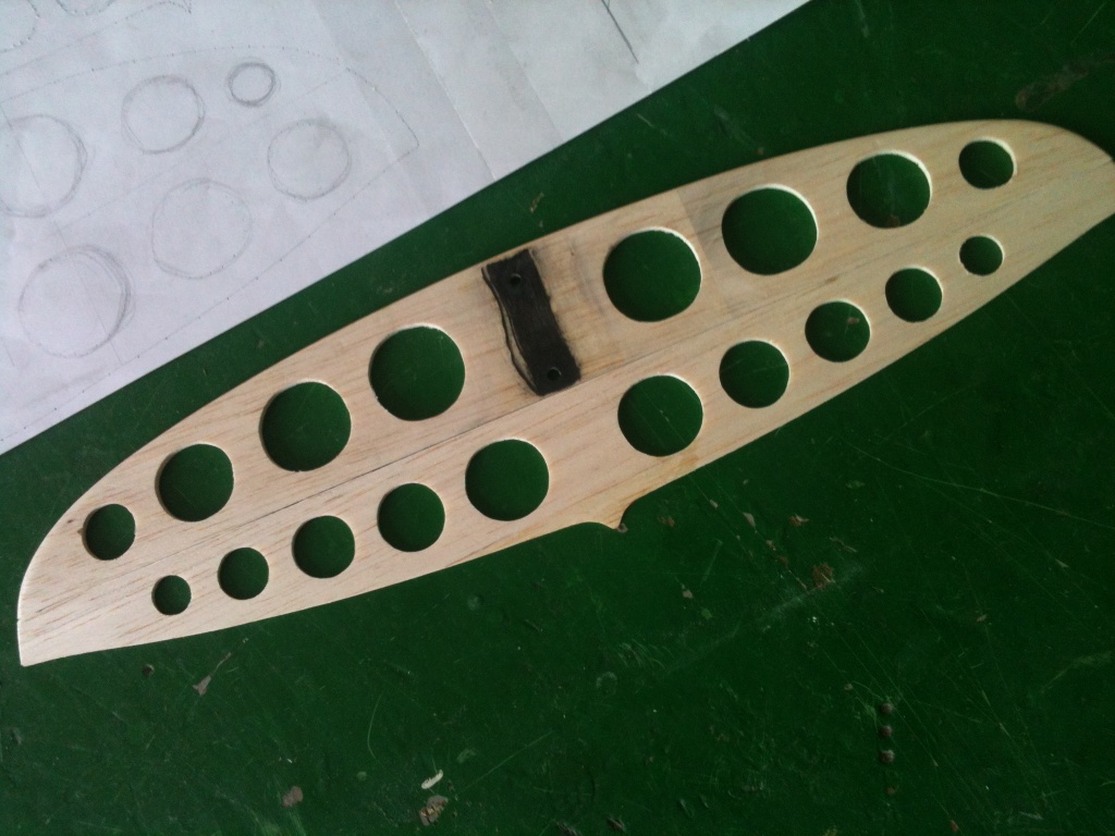

    Хвостик сделал новый. получился полегче предыдущего. Стаба будет 2 - полегче и потяжелее, для разных центровок. Или до поломки.

    Протянул тяги.

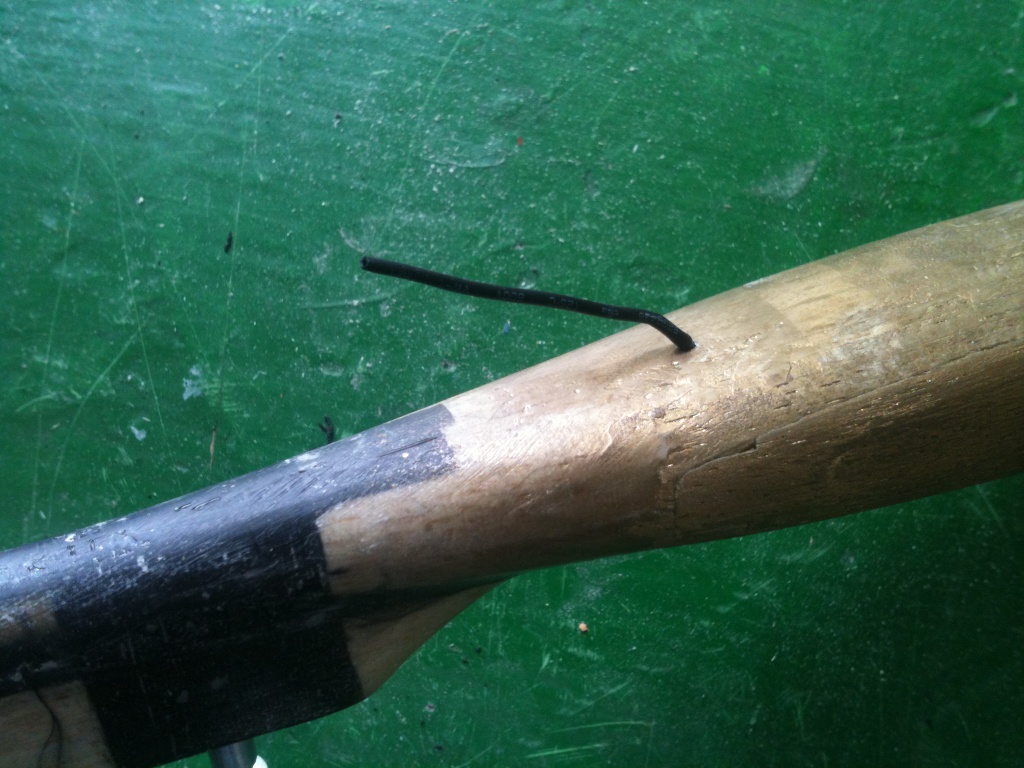

    Вот так выглядела компоновка носика при облете. Антенна приемника находится прямо под платой приемника и смотрит вперед.

    После недолгих размышлений, вытащил антену наружу. Думаю, приклеить ее к фюзу, или оставить как есть?

    Вся соль в том. что кончик ложится на уголь. Будет екранировать?

    Как лучше всего разместить антенну?

    Не будет.

    будет
    антенну уголь закрывать не должен
