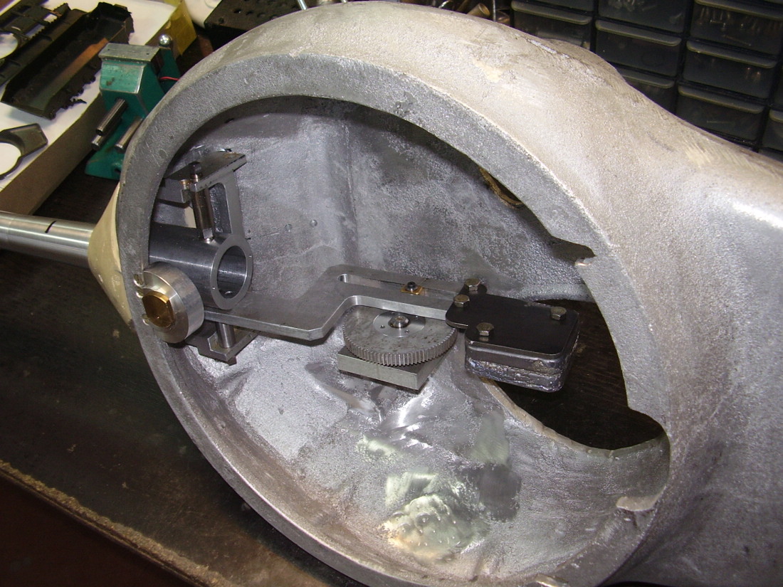

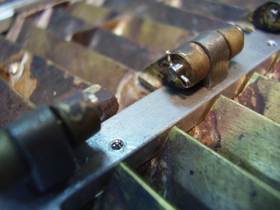

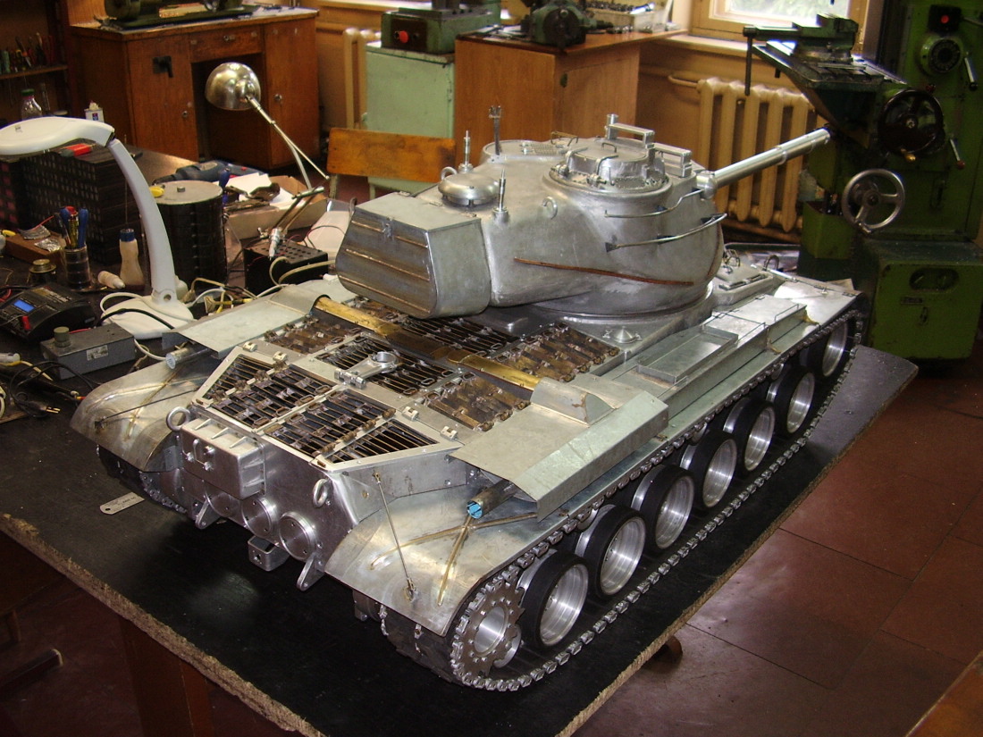

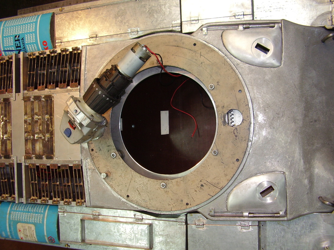

  2. #22
    01.10.2008
    204

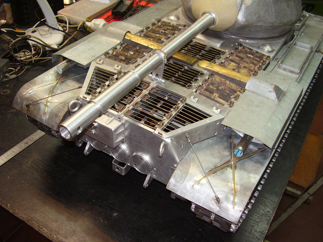

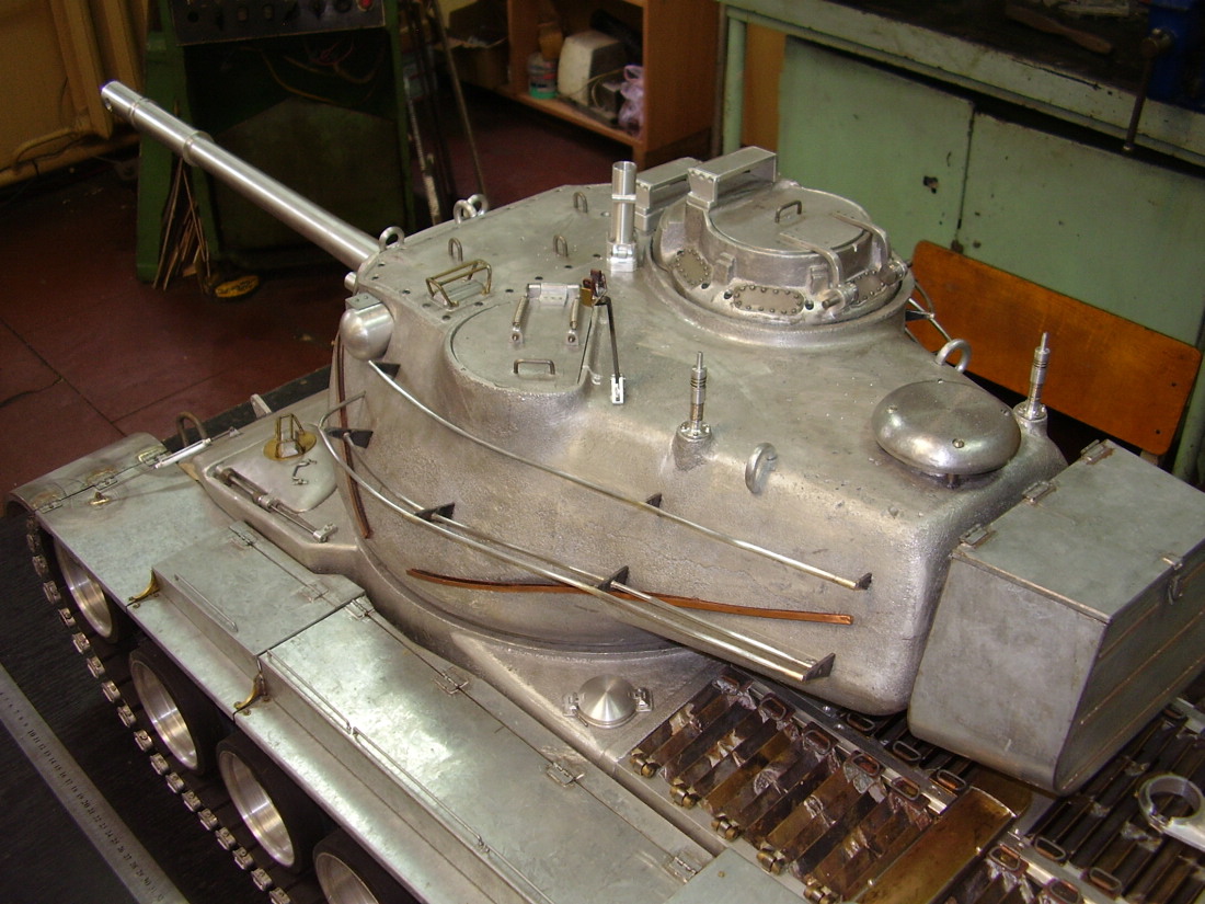

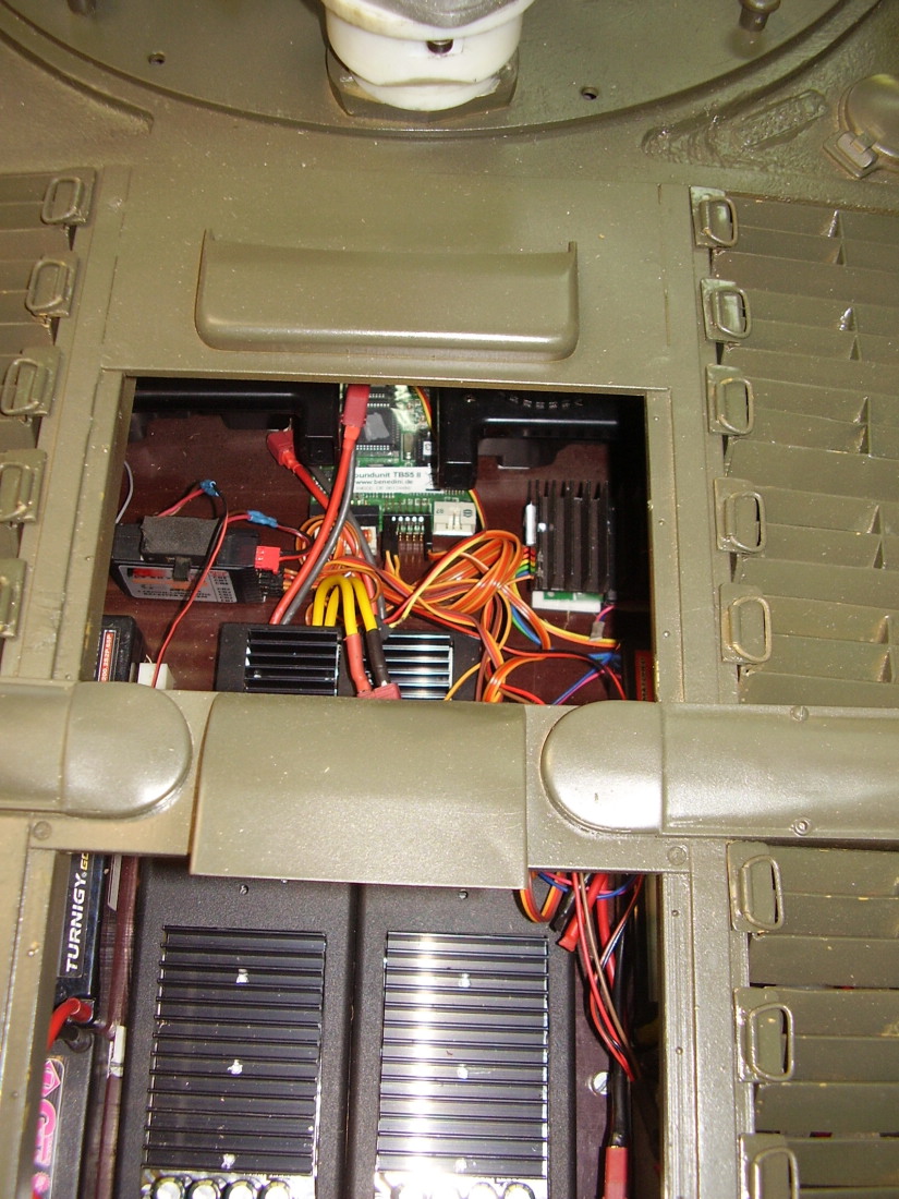

    Двигатели планировались в перспективе БК,однако из простых 700го размера можно получить достаточно момента для такого танка весом 77кг. Редукция постепенно подбиралась и остановилась на оптимальном общем отношении 1:100.
    Максимальная скорость составляет 4 км/ч,для масштабной скорости по шоссе не дотягивает но для пересечённой местности самое оно! Регуляторы хода тоже понадобились не стандартные и были таки сделаны по заказу Александром Войтко, он же V_Alex
    Работают хорошо,даже не греются
    Вся система питается от 12вольт, для испытаний ставил аккумуляторы LIPo
    но наверное поставлю свинцовый, большой ёмкости

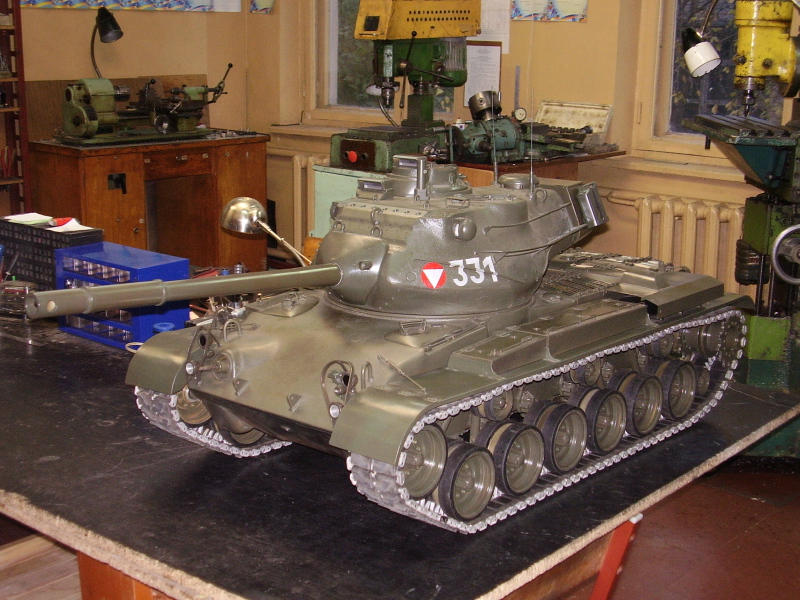

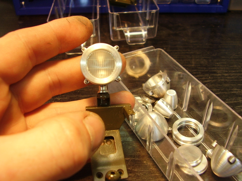

  7. #27
    01.10.2008
    204

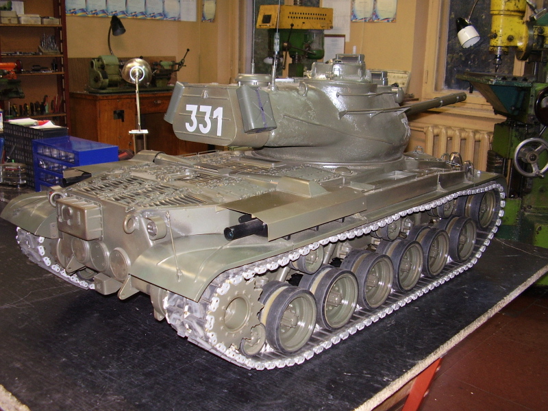

    Вот фото покрашенной модели,первоначально сделал "родные" опозновательные знаки,потом нанёс другие,на мой взгляд более привлекательные
