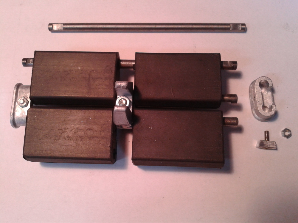

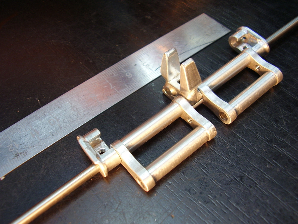

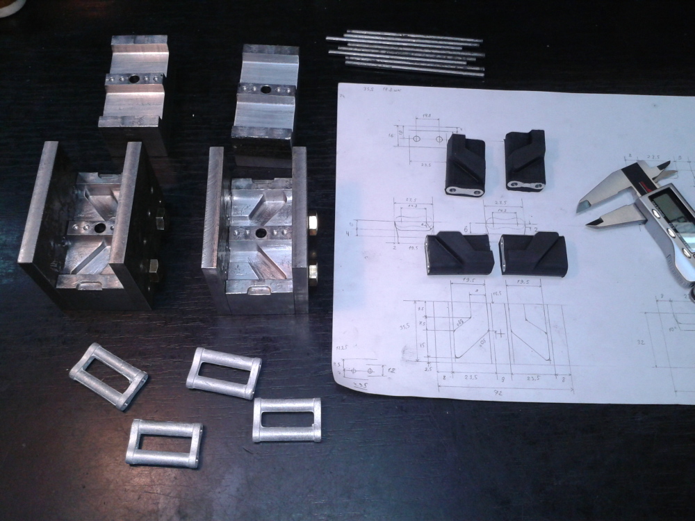

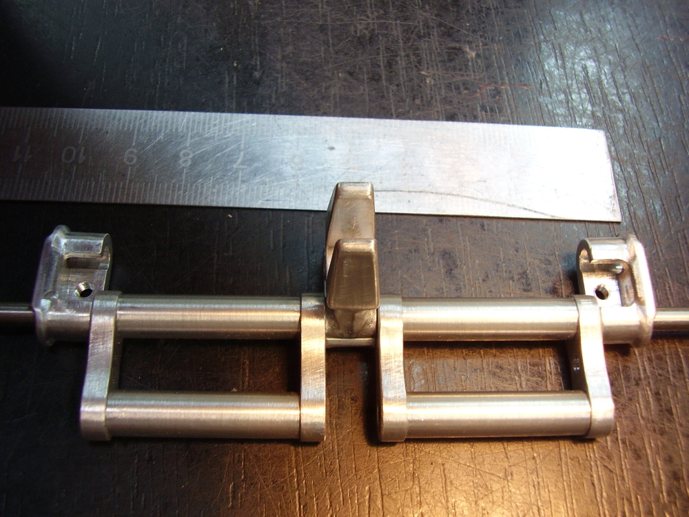

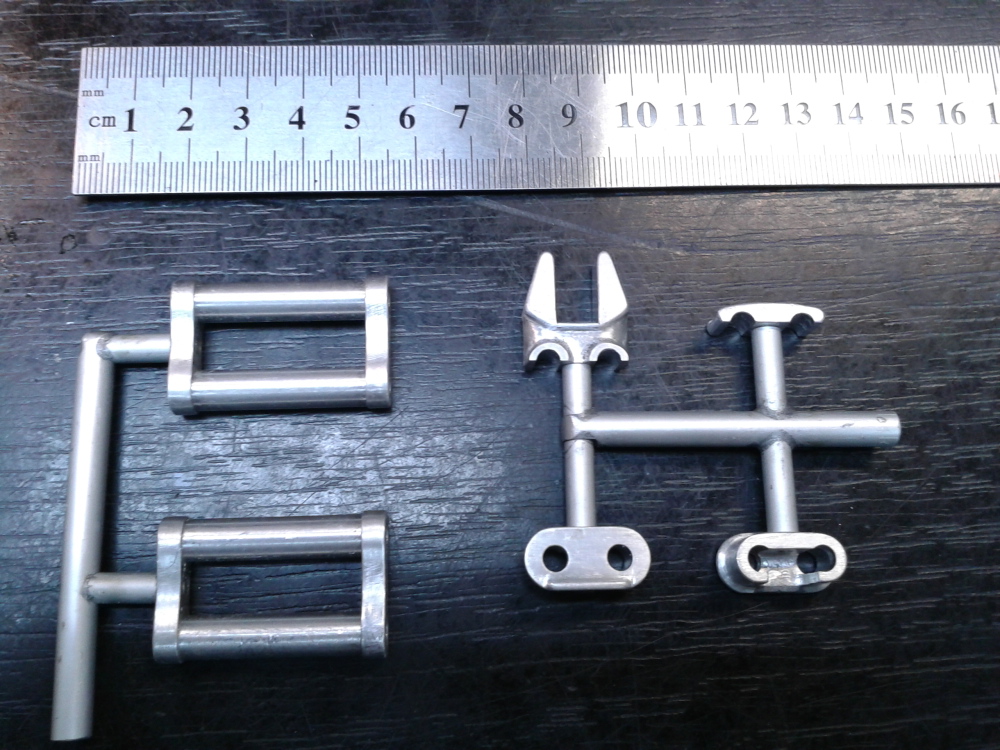

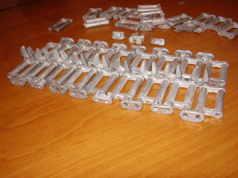

    Здравствуйте господа моделисты,вот решил попробовать сделать модель танка побольше привычного для меня десятого масштаба.Шестой масштаб всё ещё больше набирает популярность во всём мире.
    Честно сказать, хотелось отдохнуть от "немчуры" и чтобы был редко копируемый прототип.

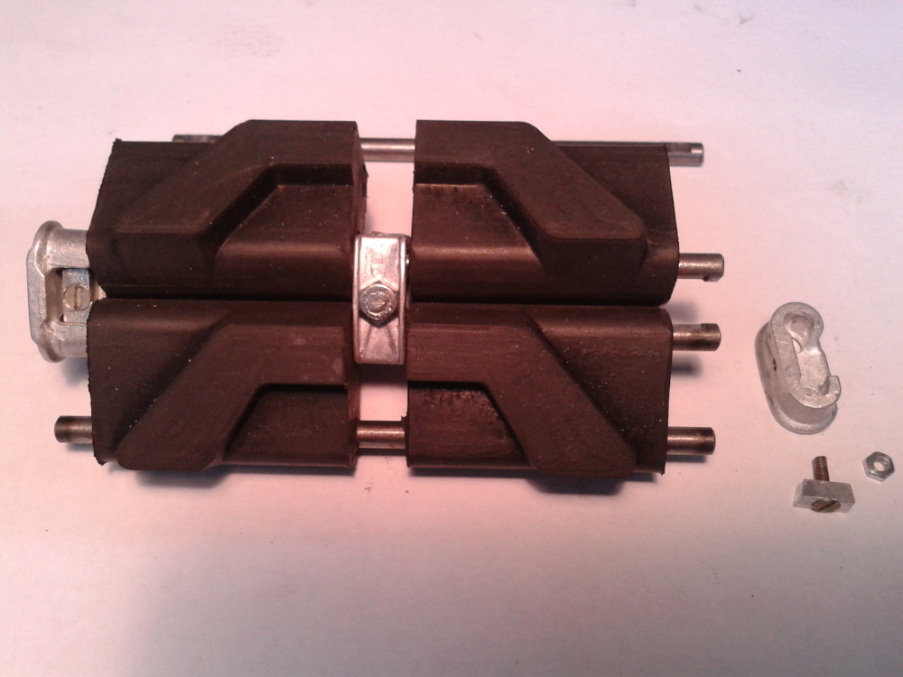

    Траки для модели отливаются по выплавляемым моделям,мастер-модели для траков сделаны из дюраля,для того чтобы сделать"резинку"методом вулканизации

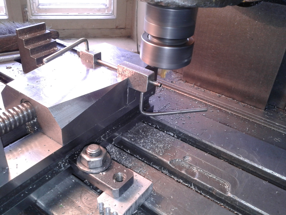

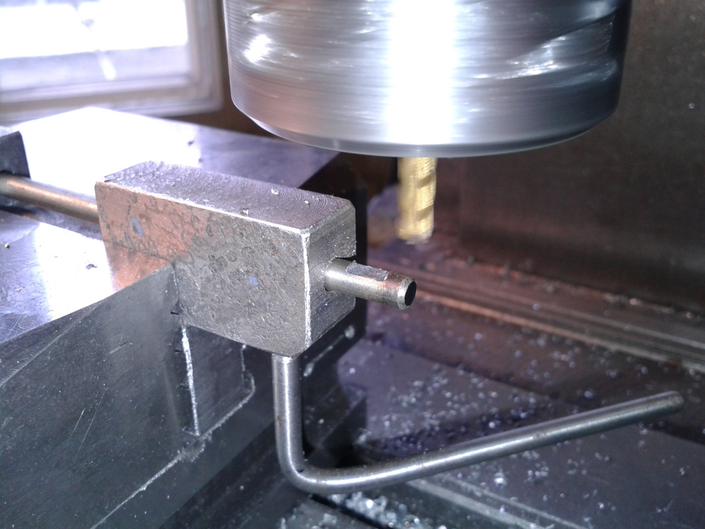

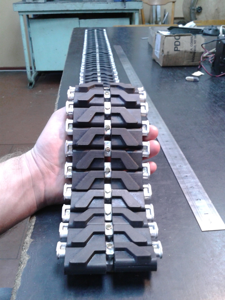

    Для ускорение процесса вулканизации пришлось сделать две формы,для снятия лысок на пальцах траков не обошлось без приспособыВес двух гусениц получился 10.5 кг

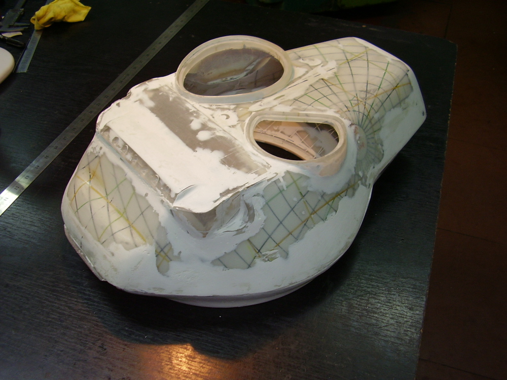

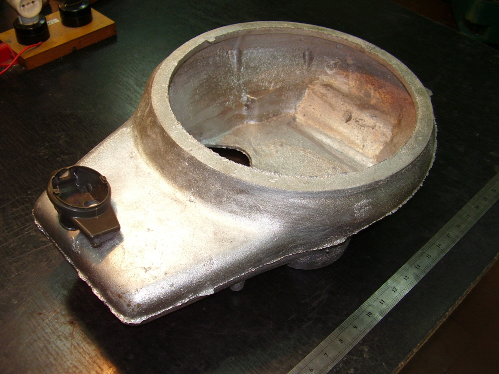

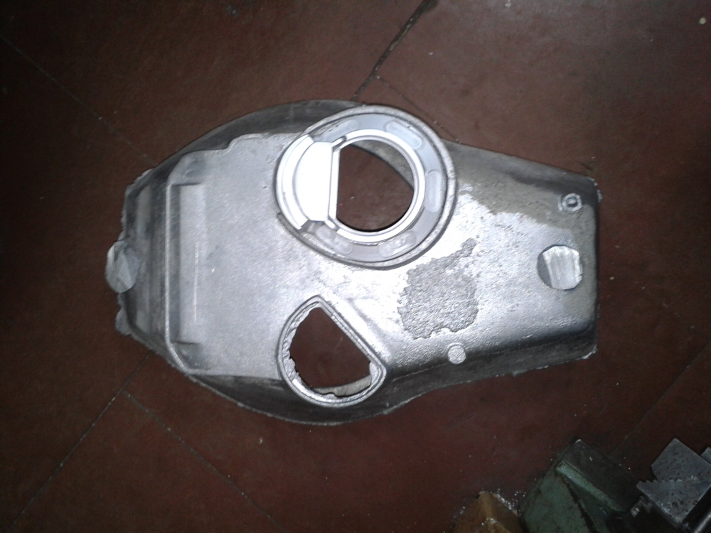

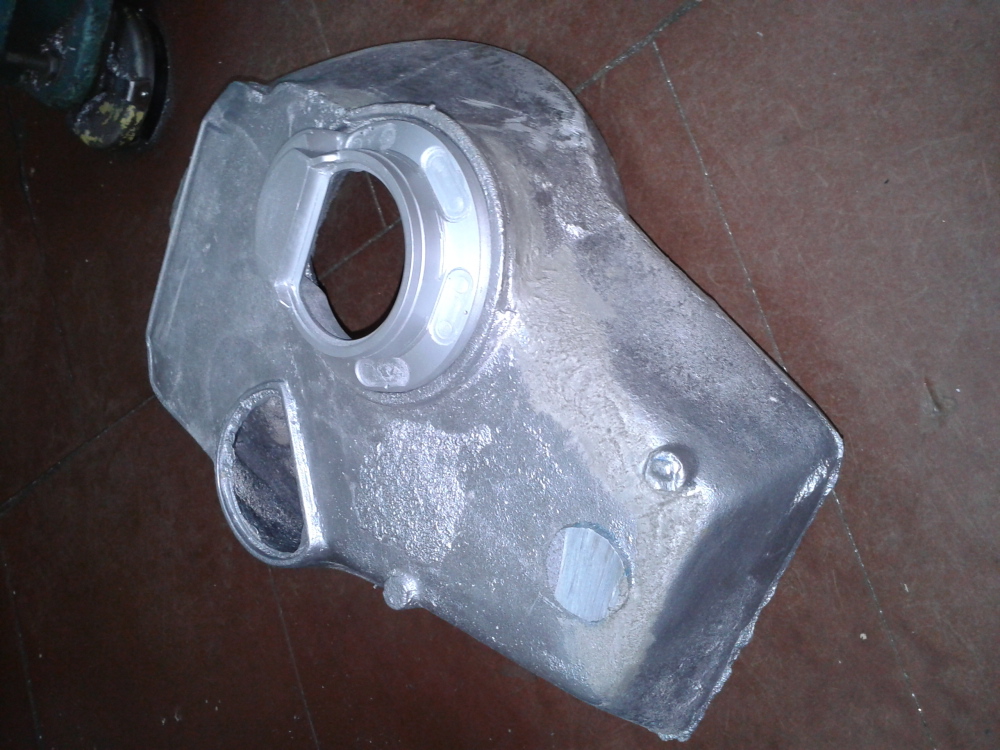

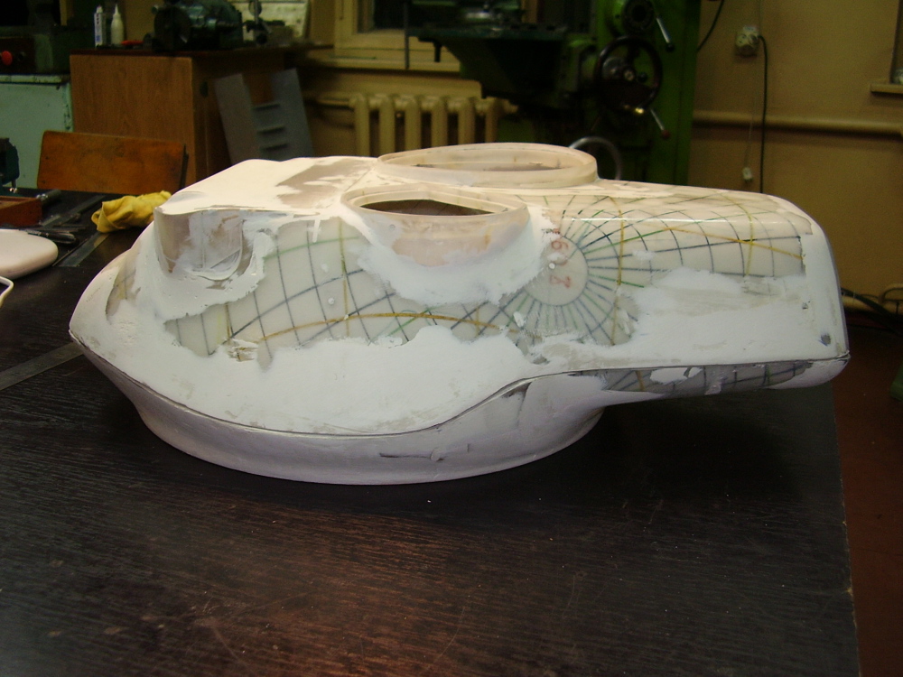

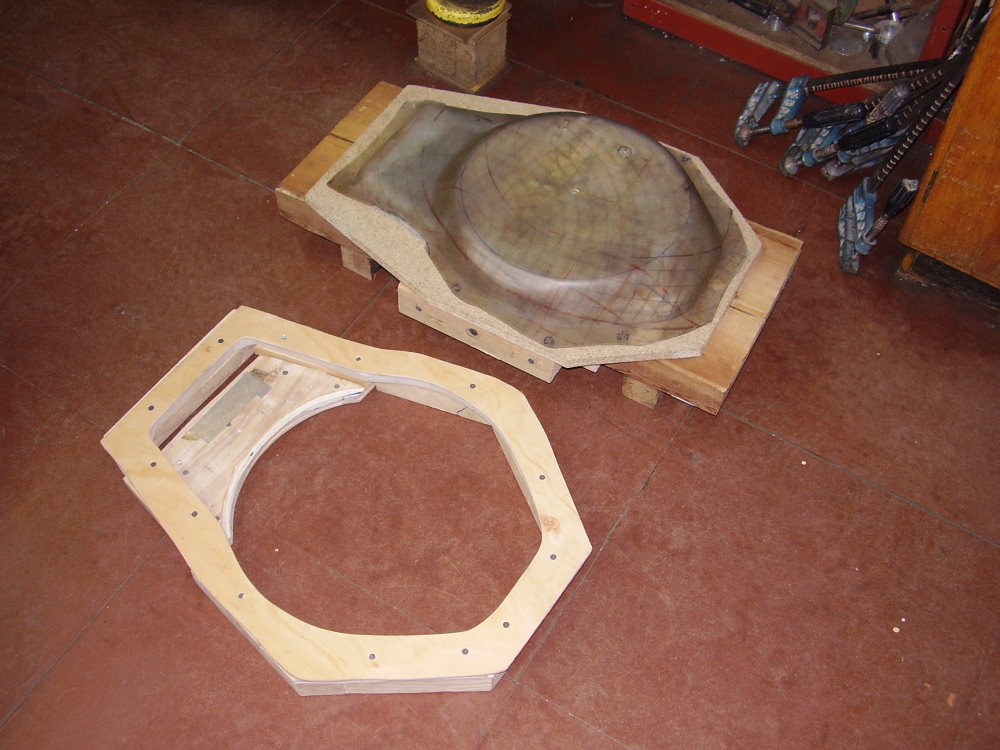

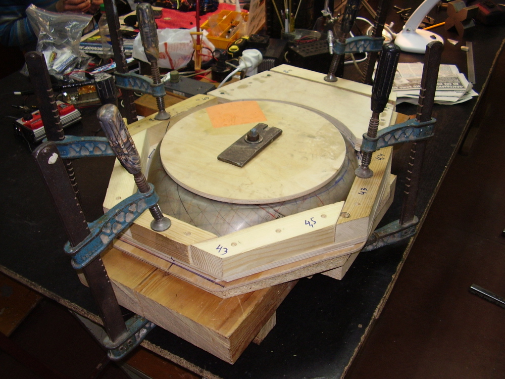

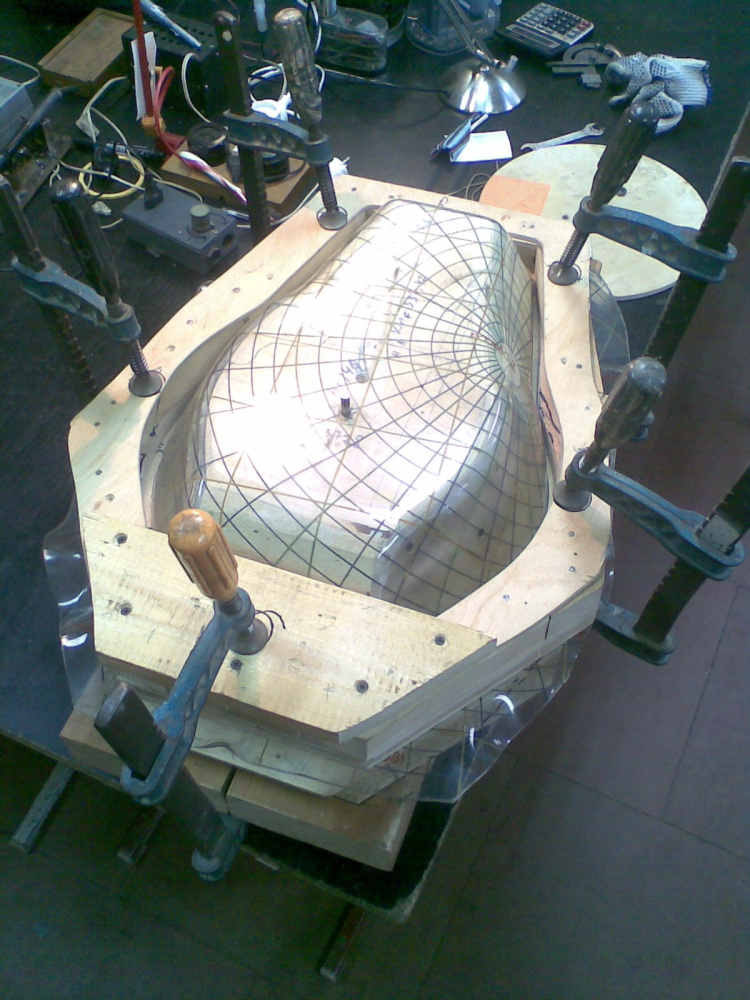

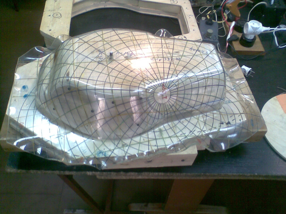

    Про башню,отливалась она простым способом "в землю"
    Форма для литья башни была сделана из орг стекла и состоит из двух половинок.
    Конечно с башней была целая эпопея но отлить всётаки получилось
