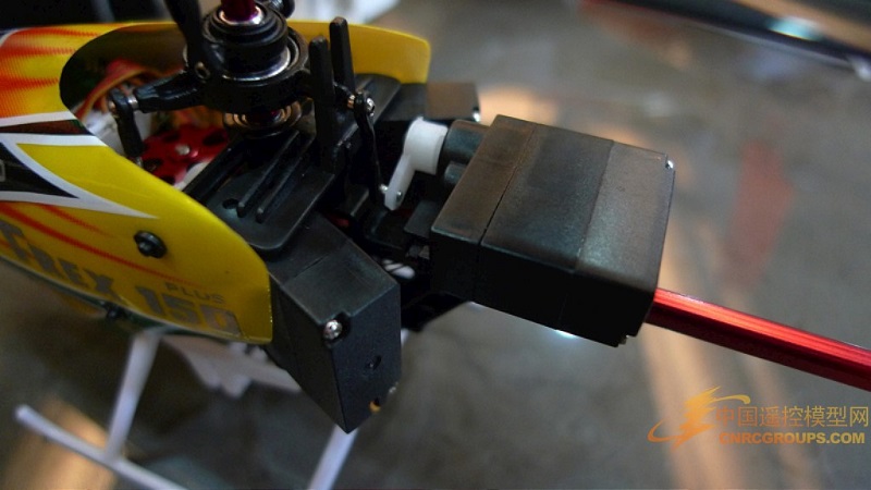

    Немного фото. Всетаи мотор у него крутится в одну сторону, судя форме лопаток ХР.
