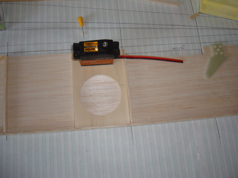

    Для крепления машинок руля высоты вырезана пара пластин из тополевой фанеры с облегчением.
    Расположение машинок - одна сверху, другая снизу боковин. Плечо качалки 46мм аккурат попадает на ось симметрии боковины.

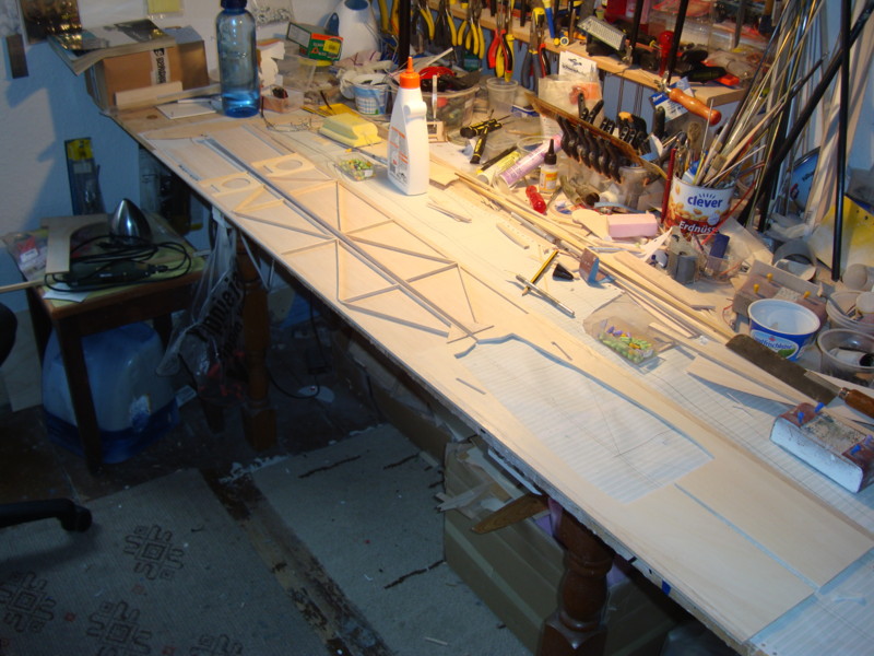

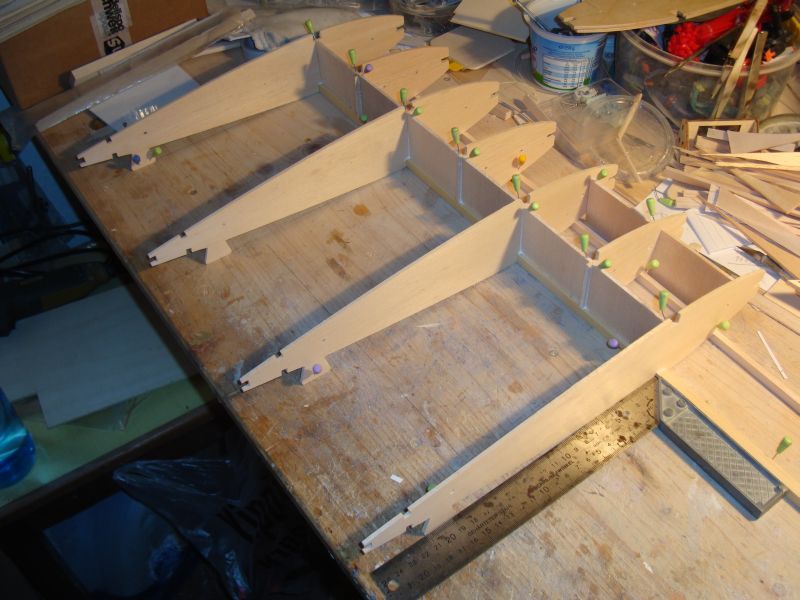

    Всё собирается на моём рабочем столе при помощи клея ПВА и иголок...
    Боковины зеркальны и совершенно одинаковые.
    Их вес 183гр, что уже на 32гр меньше, чем у предыдущей модели..Это радует!

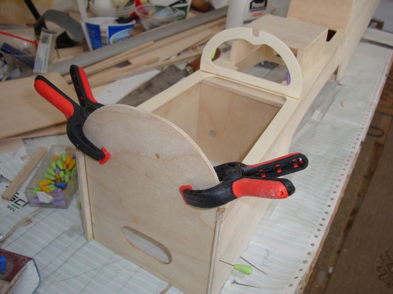

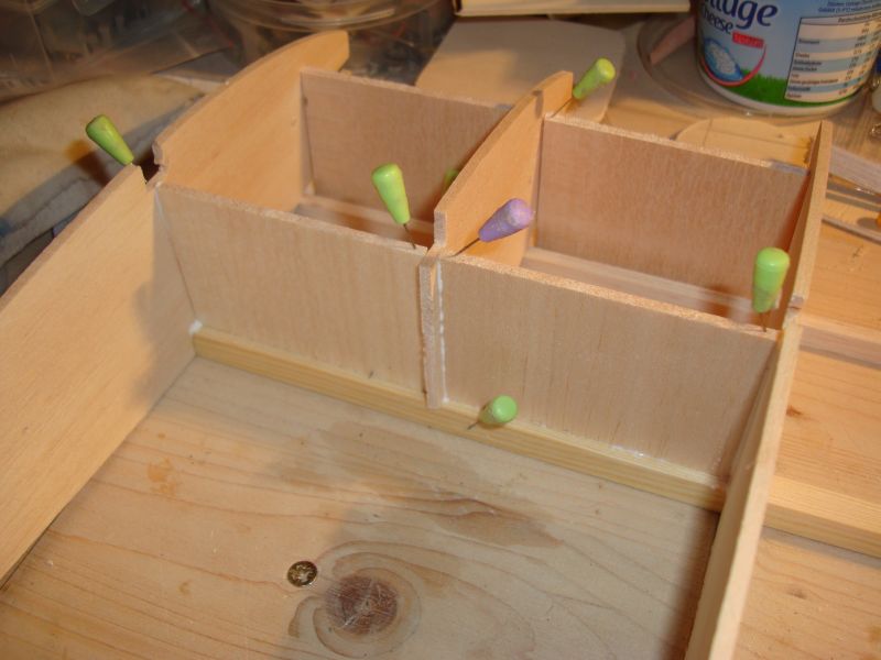

    Склеиваем вторую боковину со шпангоутом. Вставляем в паз площадку для крепления грибков М6 крепящих крыло. Засверливать отверстия буду по месту, когда соберу крыло. Так будет очень точно...
    Теперь, когда фюзеляж закреплен на столе и у него жёсткая связка шпангоутом и площадкоё крепления крыла, можно обшить бальзой 2мм верхнюю часть.
ID:	163948 Нажмите на изображение для увеличения.

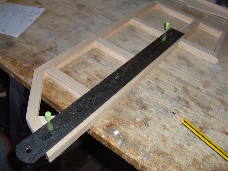

    Во время таких сборок я всегда использую импровезированные бальзовые шаблоны-угольники. Вырезать их из бальзы 5-6мм не составит труда, а вот польза от них огромная!!

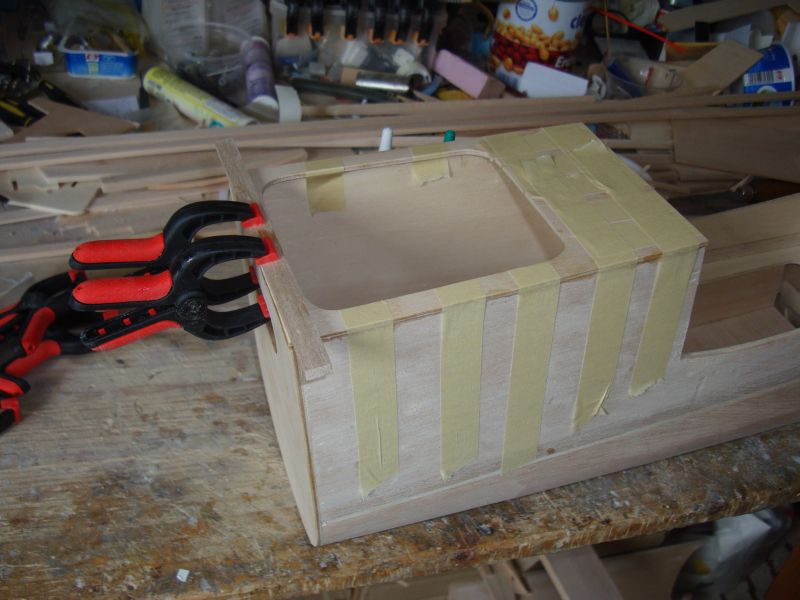

    Прошёл день и мой новый Фанки вырос... Вообще я заметил одну интересную вещь - если дело делать по-немножку, но каждый день, то оно успешно продвигается!! И сия истина имеет тому подтверждение.
    Начал я работу с "облегчённого усиления" носовой части модели. Почему я так решил поступить - а из практики эксплуатации первого самолёта! Дело в том , что на границе 150-160 полётов на фюзеляже, то-ли от вибрации, то-ли от нагрузки в области передней части фонаря кабины обнаружились небольшие трещины на гаргроте из бальзы. Ведь первый самолёт имел укреплённой только нос по крыло и не дальше... Вообщем я в этот раз удлинил фанерные накладки от носа до задней кромки крыла. Также было решено поверху также сделать фанерную накладку. Таким образом я "убил двух зайцев". Во-первых я укрепил фюзеляж и теперь он не убиваемый, к тому-же очень лёгкий. Во-вторых я использовал новую силовую пластину для установки бака и машинки руля направления.Вот так это происходило..
    В начале я вырезал ножём пластину из фанеры тополя 3мм и прикинул как мне всё получше скомпоновать...
ID:	163951 Нажмите на изображение для увеличения.
    Выпилил лобзиком необходимые облегчения - они-же и посадочные места...
    Смазал ПВА клеем и закрепил иголками.
    В паз на шипах вставил полушпангоут, чтобы связать боковины почти в средней точке по хорде крыла.
    Тук-тук!! Кто в домике живёт?? Во-во именно так - мой бак!! И ему там ооооочень хорошо! А мне, по секрету ещё лучше, потому-как обслуживать его теперь одно удовольствие...
ID:	163956 Нажмите на изображение для увеличения.
    Помня о том, что фанера тополя ну вообще не держит, я усилил её накладочкой, которая осталась, уж и не помню от какого самолёта...
ID:	163958 Нажмите на изображение для увеличения.
ID:	163959 Нажмите на изображение для увеличения.

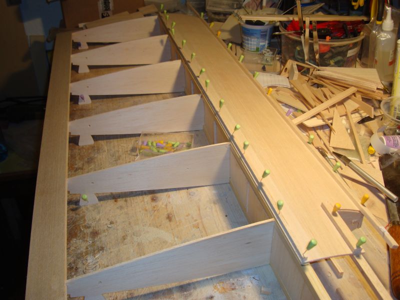

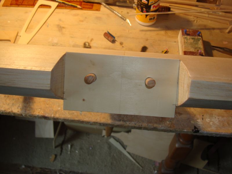

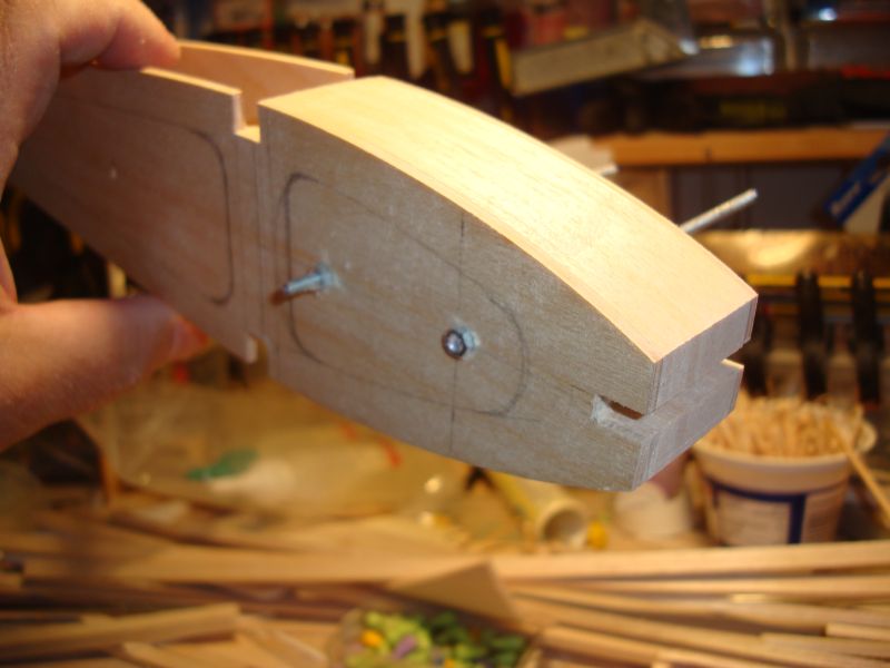

    Остреньким (очень,очень!!) ножём я вырезал пяток шпангоутов для гаргрота. начертить их на листочке бумаги и вырезать не составило никакого труда.
  2. #22
    12.11.2013
    696

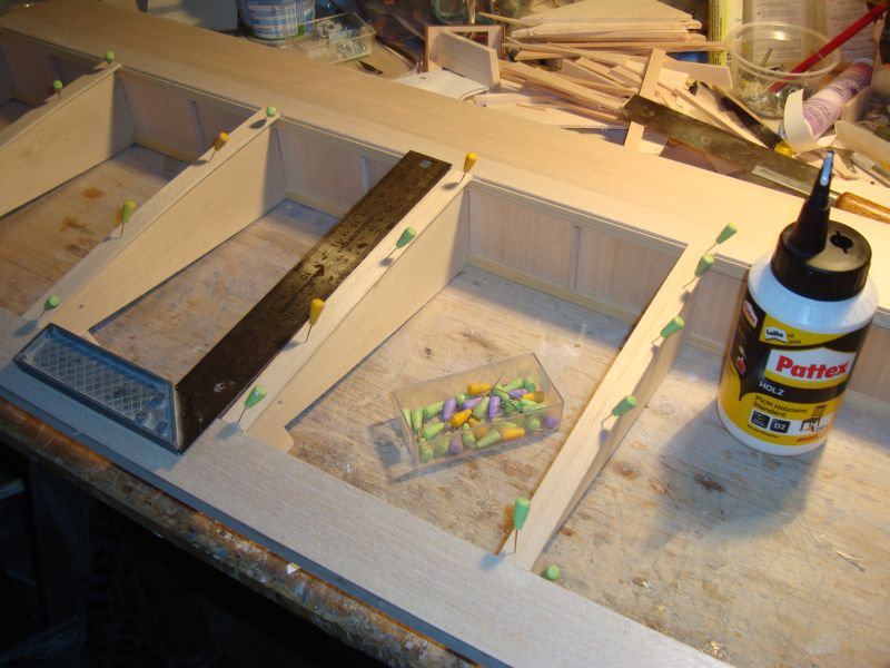

    Ну, раз вырезал так и приклею сразу на положеные им места.. Вот так они и встали в рядок. Пусть до утра просохнут, а завтра я замкну контур гаргрота парой бальзовых пластин. Будет эстетично, практично и очень легко...
ID:	163963 Нажмите на изображение для увеличения.
ID:	163962 Нажмите на изображение для увеличения.

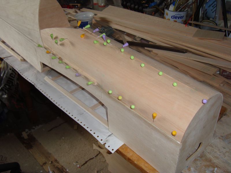

    Вдоль места стыка по периметру фюзеляжа я приклеил бальзовую рейку 3х5мм, чтоб ей увеличить площадь стыка.
    Затем вырезал и приклеил верхнюю рейку из бальзы 8мм, которая формирует верхнюю часть гаргрота.
ID:	163965 Нажмите на изображение для увеличения.
    После высыхания клея я простругал её для придания профиля шпангоутов.
ID:	163967 Нажмите на изображение для увеличения.

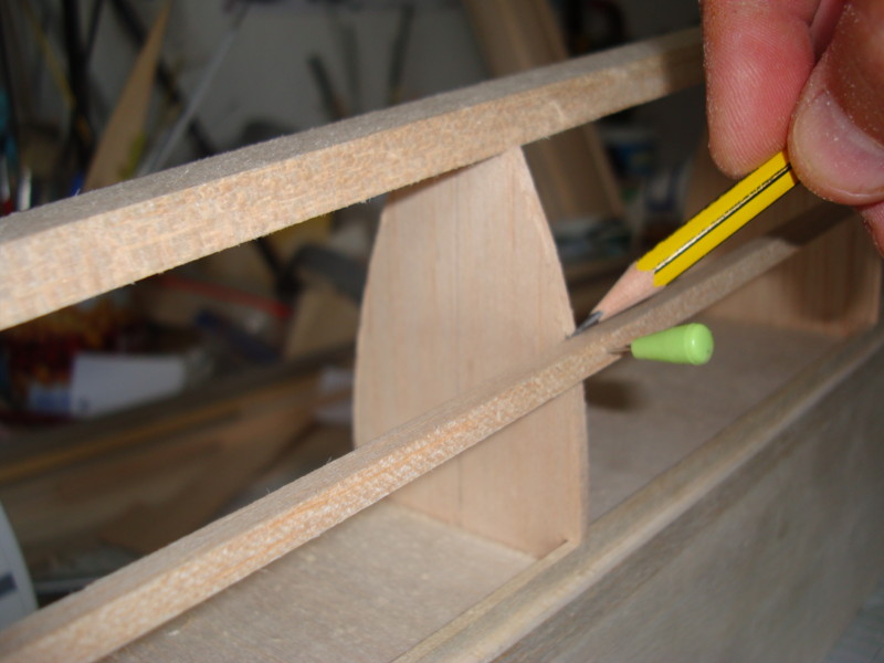

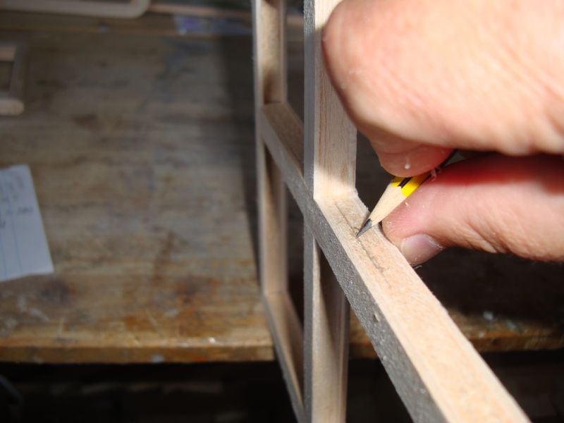

    Я знаю по собственной практике, что люди делятся на две категории - любопытные и любознательные. Те, что относятся к первой категории обычно спрашивают...А вот относящиеся ко второй категории сразу начинают что-то щупать руками. Это лирическое отступления я вот к чему написал. Обшивка гаргрота из бальзы 2мм - достаточно мягкая. Для полёта самолёта такой прочности за глаза хватит. Ну, а если попадётся "клиент" из категории любознательных - так то на 100% пощупает гаргрот рукой и обязательно сделает вмятину или вообще дырку!
    Подумал я подумал...взял нож и врезал по всей длине стрингер бальзовый 8х5мм. весу в нём никакого , а вот защита от продавливания огромная!!
ID:	163969 Нажмите на изображение для увеличения.

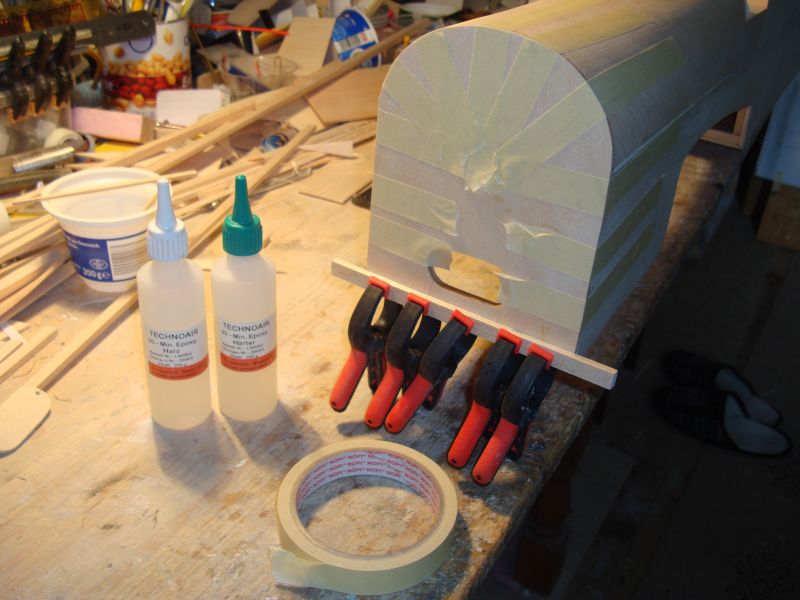

    На смоле вклеиваю площадку крепления шасси. Она из берёзовой фанеры 5мм. Чуть позже по низу будет приклеена силовая рамка, также фанерная...

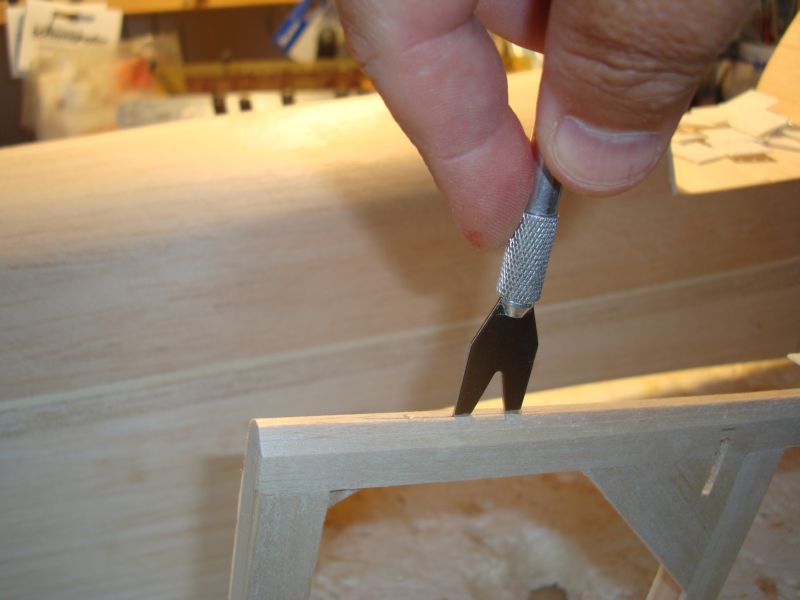

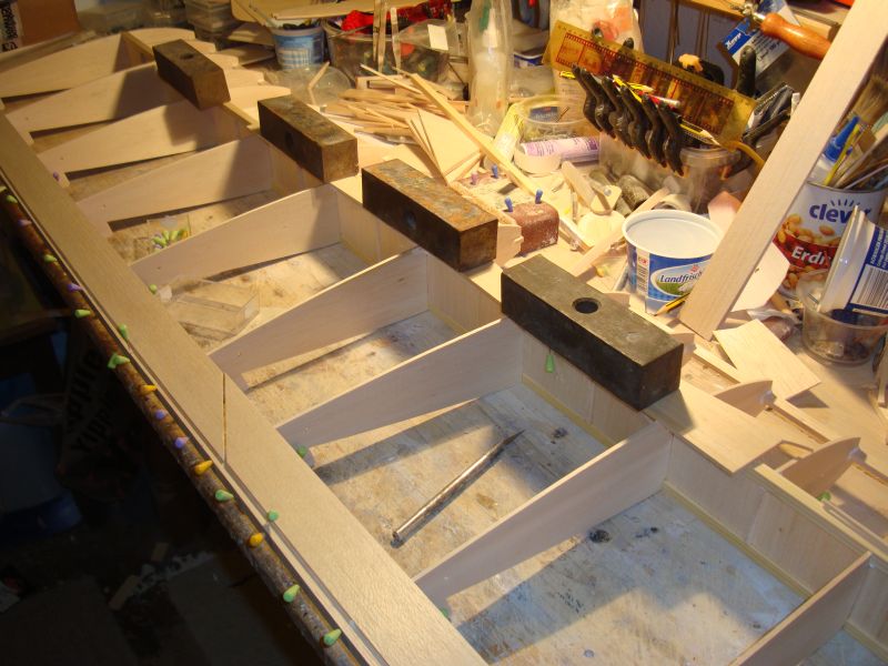

    Между первым и вторым шпангоутами необходимо вклеить пару реек. Они не позволят прогибаться бальзовой обшивке. Именно за это место приходится придерживать модель при запуске мотора!
ID:	163978 Нажмите на изображение для увеличения.

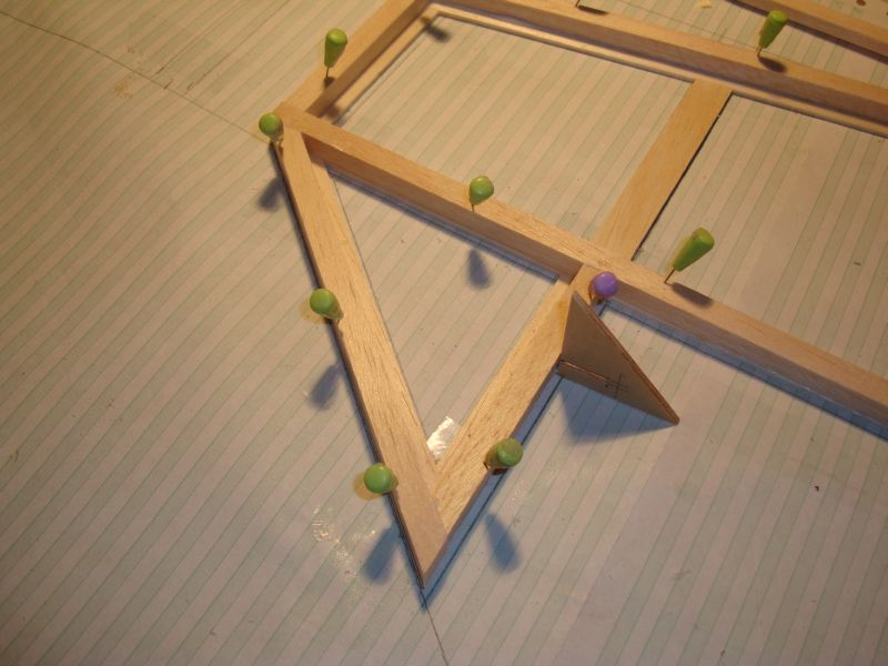

    Я решил съэкономить на весе. Для этого весь набор модели, т.е. рули и элероны будут сборными , а не выполненные из целиковой рейки 12х12мм. По моей задумке я в начале собиру наружний каркас из бальзы 2мм, затем силовой контур из бальзы 8х8мм и внутренние элементы конструкции из рейки 8х5мм. Далее поверху вновь бальза 2мм, как и на нижней части.
    Претворение моей идеи в жизнь.. Вот так выглядит нижняя часть руля высоты выложенная из бальзового шпона 12х2мм.
ID:	163989 Нажмите на изображение для увеличения.
    И внутренний каркас из рейки 8х5мм...

    Для обрезания реек под нужным углом я использую тонкую (0,25мм) японскую пилку. Очень удобно работать ей, рез деталей прямо по месту.
    Теперь настала пора приклеить на место мой второй-первый шпангоут. Я всё также выпилил его лобзиком и на смоле приклеил к уже обработанному первому шпангоуту.
ID:	164005 Нажмите на изображение для увеличения.
    Смола полимеризовалась за 30 минут..Пара минут шкуркой и фюзеляж приобрёл законченный вид...

    С утречка, пока было немного свободного времени, я начал собирать крыло. Потихоньу "прикладывался" к нему в течении всего дня.
    Как всегда - в начале нарезал нервюр и собрал их в пачку.
ID:	164016 Нажмите на изображение для увеличения.

    Поехали!! Чтобы крыло получилось абсолютно ровным я буду собирать его на моём многократно проверенном рабочем столе. Мне для начала сборки нужно всего две перпендикулярные линии. Первая - напрвление лонжерона. Вторая перпендикуляр первой нервюры. Дальше сборка пойдёт автоматически, деталь за деталью. Они сами будут позиционировать себя. Так задумано!
ID:	164023 Нажмите на изображение для увеличения.
    После установки "под угольник" первой нервюры алгоритм сборки включается - нервюра-вставка-полунервюра-вставка и т.д., за исключением центроплана.
ID:	164026 Нажмите на изображение для увеличения.
ID:	164025 Нажмите на изображение для увеличения.
    Вставки центральной, самой нагруженной части крыла выполнены из бальзы толщиной 8мм.
    Смещение двух центральных нервюр сделано соответственно форме фюзеляжа.
    Вот и все нервюры "нанизаны", все вставки вставлены на свои места.
ID:	164030 Нажмите на изображение для увеличения.

    Что было дальше? А дальше я начал приклеивать на свои места лобики крыла. Их ширина 120мм, поэтому в начале, мне пришлось по всей длине лобика приклеить пластину 20мм шириной.
ID:	164037 Нажмите на изображение для увеличения.
ID:	164039 Нажмите на изображение для увеличения.

    Пока всё подсыхает я начал заниматься хвостовой частью. Проверил ещё раз посадочное место под стабилизатор относительно прикрепленного крыло. Всё параллельно! Вот и хорошо, значит вклеиваем его на положенное место. Проконтролирую установку ещё раз и зкреплю иголками до полного высыхания ПВА. Крыло и стабилизатор параллельны, а установить под 90 градусов киль вообще не проблема. Вот и собирается потихоньку наш с сыном новый Фанки...
ID:	164062 Нажмите на изображение для увеличения.
ID:	164064 Нажмите на изображение для увеличения.

    Место крепления кабанчика под тягу элерона. У моего друга один раз при резкой эволюции в воздухе кабанчик просто вырвало. Поэтому, после ремонта его крыла, я решил усилить немного это место. Бальзовый треуголник теперь связал каркасные элементы, а затем я приклею на него сверху полоску фанеры 2мм. Она создаст необходимую площадку для упора. Так точно не вырвет!
ID:	164074 Нажмите на изображение для увеличения.

    Так, последняя сборка - киль. вчерашний вечер и часик утром были оттданы этому "мероприятию". Схема та-же, что и на остальных рулях, с единственной разницей, что сам киль, а не руль, я собрал из реек без 2мм шпона поверху. Здесь это было оправдано.
    На том-же листе бумаги я быстренько начертил в контурах будущий киль. По отношению к предыдущей модели была увеличена немного его высота и площадь, чтобы полёт на ноже был ещё более стабильным.
    Далее был связан контур из бальзового шпона, а поверх них сразу-же и рейки 8х8мм по периметру и вновь бальзовый шпон 12х2мм. Нажмите на изображение для увеличения.
ID:	164080 Нажмите на изображение для увеличения.

    Теперь, когда низ склеен прямо по месту отпиливаю рейку передней кромки. Я это делаю той самой ножовкой, приложив её к линейке. Вот так..
ID:	164085 Нажмите на изображение для увеличения.
    Получается очень ровно и не требуется никакой дальнейшей обработки шва.

    Весь контур я контролирую при склейке мальньким угольничком из куска фанеры. Это также удобно, т.к. позволяет приклеить рейку точно и без продольного смещения.

    Теперь я сделаю внутренний набор киля. Он необходим для жёсткости.
    В местах стыков реек я вставил необходимые здесь тругольнички, чтобы увеличить плоскость стыка.
ID:	164091 Нажмите на изображение для увеличения.

    В начале без нажима, карандашиком "отбиваю" прямые линии вдоль необходимой кромки, чтоб видеть габарит размера. Прижали карандаш и вдоль кромки одним движением...
    Теперь вдоль полученной линии положим металлическую линейку и прижмём её парой-тройкой иголок.
ID:	164105 Нажмите на изображение для увеличения.
    Острым ножём под углом 45 градусов срезаем излишки бальзы, упираясь в металлическую линейку. Конечно надо следить за линией второго габарита, тут уж требуется немного опыта ...
ID:	164106 Нажмите на изображение для увеличения.
    Срезав бальзу, убираем линейку и доводим шкуркой плоскость среза до необходимой чистоты.
    Проделав ту-же операцию с противоположной стороны получаем совершенно одинакоые и ровные поверхности.
    Задняя кромка прямая , без скруглений, а передняя имеет радиус по всей длине.
ID:	164110 Нажмите на изображение для увеличения.
    Ещё раз всё прошкурим, чтобы убрать заусенцы и шкуркой с зерном 250-300 придадим лоск нашим деталям...
ID:	164112 Нажмите на изображение для увеличения.
ID:	164114 Нажмите на изображение для увеличения.
    Вот так!
    Настало время завершить работу с фюзеляжем. Я вклеил силовые пластины в киль и приклеил верхнюю часть гаргрота хвостовой балки. После того, как я её обработаю, то получу радиус верхней части, как и задумано...
ID:	164117 Нажмите на изображение для увеличения.
ID:	164116 Нажмите на изображение для увеличения.
    Ну,вот и подошла к концу "деревянная" работа с моделью. В начале я вставил пару "щёчек" по боком хвостовой части и обработал их по контуру. Получилось вот так..
ID:	164119 Нажмите на изображение для увеличения.
ID:	164120 Нажмите на изображение для увеличения.
ID:	164122 Нажмите на изображение для увеличения.
    Далее вставил все петли по кругу, всего 17 штук. Прокалываю отверстие, вставляю петлю и т.д. ..
ID:	164124 Нажмите на изображение для увеличения.
ID:	164125 Нажмите на изображение для увеличения.
