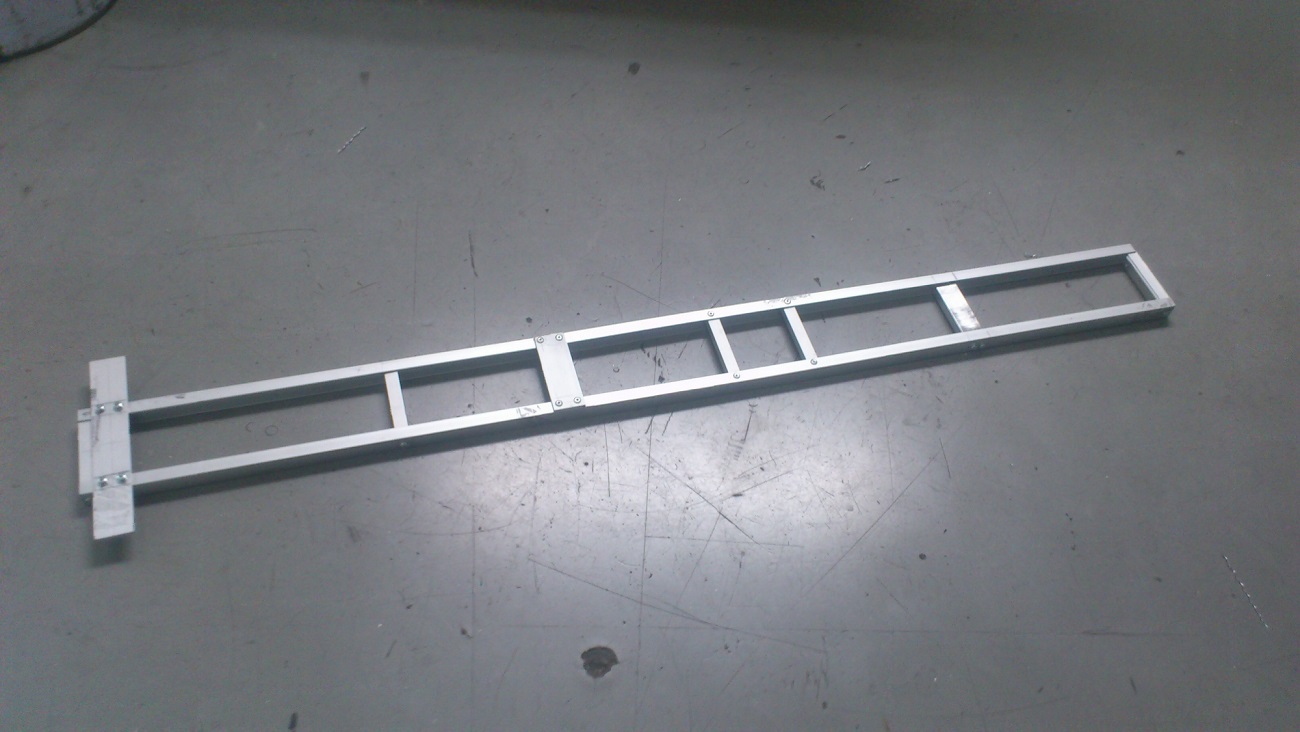

    Сегодня занялся немного рамой Нажмите на изображение для увеличения.
Название:	2013-11-16 12-27-11.JPG
ID:	162156 делал с алюм., профиля U образного,в некоторых местах брал на заклёпки.
    Не как не могу найти точное крепление передних двух мостов именно на этот камаз(((

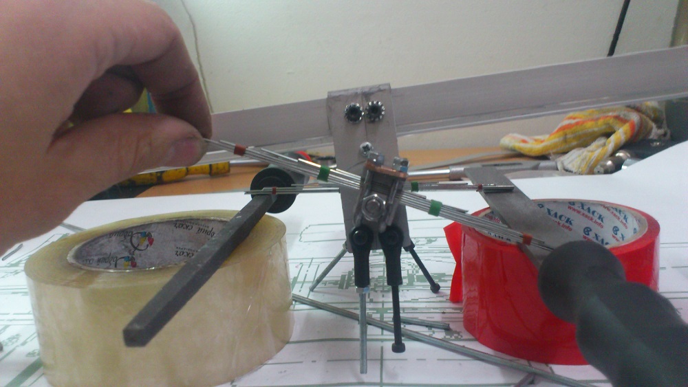

    Сегодня сделал задние рессоры Нажмите на изображение для увеличения.
Название:	2013-11-17 10-02-46.JPG
Название:	2013-11-17 11-38-37.JPG
Название:	2013-11-17 13-35-04.JPG
ID:	162403выдерживает 20 литровый бутль,правдо уже в критичной точке.Теперь стало дело за мостами.Это всё пока в черновом виде когда будут мосты всё будет облогораживаться

    а с чего взят материал для ресор?
  9. #29
    Постоянный пользователь Аватар для Mehanik1984
    18.02.2012
    262
    вот с этого я использовал для рессор http://sv.kh.ua/produkciya_grabli_grabli(17)/ (не реклама) можно было шпатель но его надо резать,а здесь чётко нарезаные пластины
