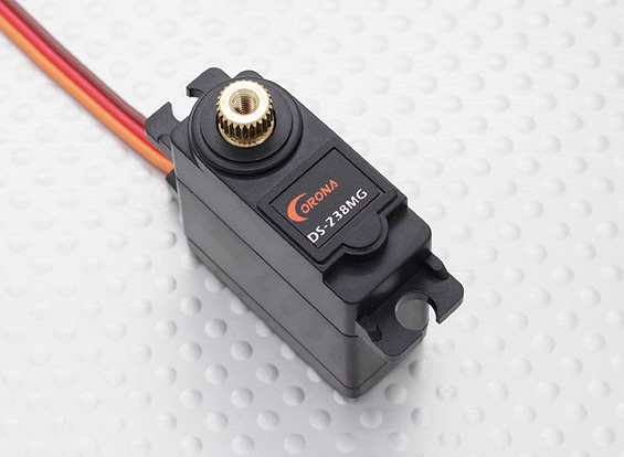

    Постоянный пользователь Аватар для Oleg_UA
    02.03.2009
    1,377
    Corona DS238MG.
    Сезон отлетали на таких сервах в ВВ2 (ДВС),
    претензий абсолютно никаких.
    Столкновения,рвало качалки,тяги,встречи с планетой.
    Ни одна ни крякнула.
    http://www.hobbyking.com/hobbyking/s...g_0_14sec.html

    По характеристикам действительно очень пристойно и цена разумная. На ДВС случайно не пробовали?
    А то есть много вроде-бы неплохих серв, которые в условиях вибрации долго не выживают...
    Брал на пробу. Нам на ДВС не годятся. Умирают очень быстро. Лежат ещё штук 6, ждут своей очереди ( ставлю на глушку ). На глушке дорабатывают себя до полной "смерти".
    На электро ходят нормально.
    Летали на таких.
    У них внутри есть два питающих проводка,
    очень тонкие.
    На одном из самолетов было несколько очень грубых посадок,
    в очередном полете серва руля высоты перестала работать-супер морковка.
    Эти проводочки просто отвалились от платы.
    Перестали мы их брать...

    Цитата Сообщение от minka Посмотреть сообщение
    нам на двс не годятся. умирают очень быстро. лежат ещё штук 6, ждут своей очереди ( ставлю на глушку ). на глушке дорабатывают себя до полной "смерти".
    на электро ходят нормально.
    согласен, та-же история и у нас на wwii.

    С глушками у меня вообще проблема. Сдыхают моментально.
    Они хоть и мало движутся, зато стоят прямо рядом с источником вибраций)).
    К тому-же на глушку всегда хочется поставить что-то попроще да подешевле)).

    Corona DS238MG-посмотрел... Тяжёлая, медленная.... Мы летаем на таких
