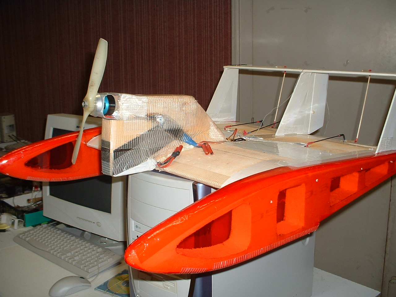

    Fred Fly Boat ( FFB )
    Вот нашел еще одну интересную конструкцию. Поплавки из листового толстого пенопласта, а основная плоскость профильная.
    http://ctv01.free.fr/hydrofoam.htm
    Фред пишет, что первый вариант (с красными поплавками) был неудачным, и он сделал второй (вторая фотка). На третей фотке недостроенный вариант под 15 см3 двс.
    Вот что он пишет (спасибо google translate):
    Гравированный и установлен в 4 часа с экструдированного полистирола и Coroplast летающей эту модель особенно хорошо и скользит по льду и траве , как надувной лодке . Примечание профиль обеспечивает центральную часть .
    двигатель является 1100 GTS с пропеллером 10 * 5 и 3s Kokam батареи 2000
    910g вес - размеры: Ширина: 600 Длина: 750 Высота: 230
    Мне понравилась идея с поплавками из цельного пенопласта - в итоге меньше мороки с выкройкой и склейкой сложных форм.
