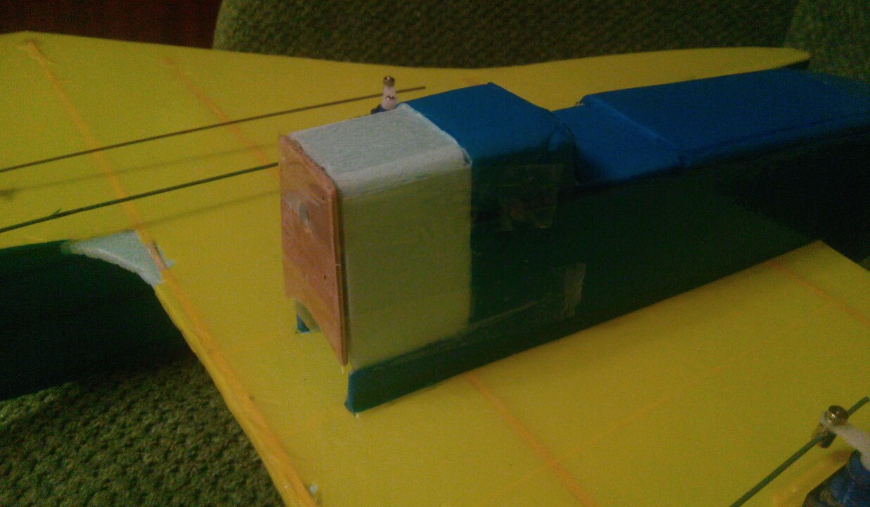

    Тут лучше усилить немного чем потом думать: "что окажется прочнее?". Потопу что у меня маленький кусок вырвало, а могло бы разворотить половину кабины. Я уже принял меры и вклеил платформу усиления из остатков реек, которые вклеивал в крыло.

    Андрей а заданный угол движка остался или мне показалось что моторама сделана без наклона?
  3. #93
    18.07.2015
    10
    На старой мотораме получился наклон немного вверх. Сейчас сделал ровно подозреваю что ранее допустил ошибку при постройке.
  4. #94
    Постоянный пользователь Аватар для Сергей mimin
    06.06.2014
    93
    Андрей наклон вверх нужен полюбому это заложено в чертежах так что ИсправляйНажмите на изображение для увеличения.

  5. #95
    18.07.2015
    10
    Переделывать платформу уже не выйдет или нужно будет все вырезать. Лучше подложку под движок что-то. И можно будет попробовать на что влияет уклон.

    Постоянный пользователь Аватар для Sego
    28.08.2008
    520
Название:	2013-09-07 16.45.jpg
    Я на своем МАКО сразу сделал фонарь кабины и сзади, то что на фото черны скотчем обтянуто, это все цельный кусочек пенопласта.. Мне было ясно что отрву нафиг) мотор при таком нежном креплении как у автора.. Я еще и зубочисток навтыкал под моторной площадкой, и длинные шурупы использовал, только смазывал их драконом для укрепления резьбы вкрутки..
