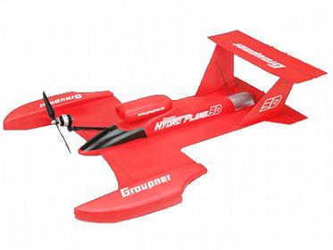

    http://www.icare-rc.com/hydroplane.htm - Hydroplane 3D от Graupner. Похоже, что они их больше не продают.
    Размах крыла 550 мм, Длина 790 мм. Вес 235 г. Есть описание и видео.

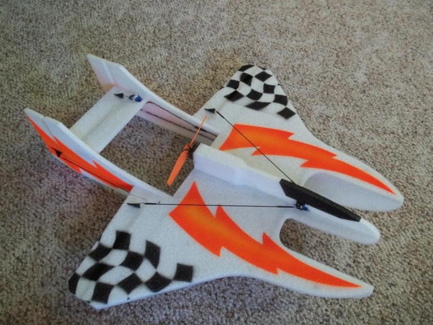

    Решил запостить сюда. Собрал я недавно "West Michigan Park Flyers New Mako Sea Plane". -самый верхний вариант поста №1. Мако оказался очень летучим, приятным в управлении и практически не нуждается в тримировании. Почти тренер. Взлетает с травы, но не всегда))) пару раз удалось, а пару раз отказался напрочь)) Надо видимо чем-то смазать лыжи)) а то скольжение плоховатенькое)) Еще он замечательно работает газонокосилкой)) при размахе в 800 мм поставил винт 8х4, винт выступает под крыло и активно косит траву на взлете..Настолько активно, что посбивались края винта и нарушилась балансировка((
    В общем мне понравилось))

    Чертежики тут - http://www.rcgroups.com/forums/showthread.php?t=1696964 (не реклама) там же и подробно расписано процесс постройки и видео облетов.
    Я кое что упростил или усложнил)) весь карбон заменил на сосновые рейки 5х5 мм, в хвосте подкосы из бамбуковых шпажек, Сервы "утопил" в лыжи, там поставил ложе из стиродура и через боудены вывел на управление... Батарея использована 2200 мА - 180гр там так и рекомендуют для центровки. И она в точку попала. Я ставил сервы НХ900 с длинными проводами, поэтому не удлинял их. детали немного требуют подгонки по месту. шпангоуты передние надо на 7-8 мм шире сделать, чтоб боковина нормально облегла. зацепы пазов в хвостовые балки я сделал чуть больше, чтоб на всю толщину депрона были. Вроде и все)) может что забыл, спрашивайте))
    Полетный вес вышел 620 гр с обшивкой из скотча. Полетное время аж 22 минуты))) Шея затекла, пока отсечка была. С воды не летал, так как не делал гидрозащиту. может позднее подготовлю.
