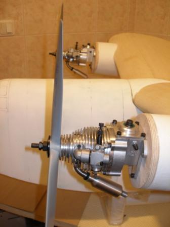

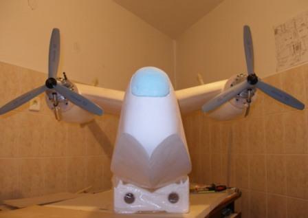

    Занимаемся долгострой-копию двухмоторной амфибии MARINER PBM 5A в М 1:12.
    Размах крыля: 2850 мм
    Длина : 1880 мм
    Двигатели: 2х20 см3 четырехтактники RCV-120SP
    Модель строится из екструдированный полистирол и стеклоткани на епоксидке.Надеюсь,что успею закончить
    Маринера летом и поучаствовать с ним на турнире -Nessebar Seaplanes Model Cup 2009 - единственное состезание для моделей гидросамолетов в Болгарии , 12 и 13.09.2009г.,Несебр http://rc-bulgaria.com/index.php?topic=541.0

    Впечатляет. Движки уже заводоли? Какой будет уровень копийности?
    Постоянный пользователь Аватар для seahawk
    02.12.2006
    36
    Спасибо.Движки еще не заводили,пришли 30 декабря Копийность будет польная как у F4C,эсли конечно руки не подведут в полпути ..

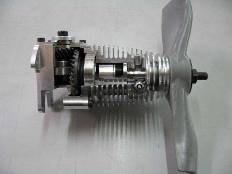

    Спасибо за интерес ! А движки можно здесь увидеть и услышать : http://www.rcvengines.com/gallery/rcv_gallery_video.htm
    06.09.2008
    6,692
    Ух.... вот ето движки!
    Ето вроде Английские, там где вал спареный с гильзой (тоесть гильза-она же вал )
    Круть!!!
    Если не секрет, сколько стоит такой движок в уе?
    02.12.2006
    36
    Точно-из Великобритании и гильза вместе с валом-одно целое и они всесте крутят винт.Движок стоит 320,- Евро ,
    за то все- на подшипниках и звучит он класно-как песня для души .Ето,надеюсь,не реклама.
    Еще- конец безконечной крутки винтов...Движок заводится ротостартером через эго редуктор сверху.Вот и картинки :

    Интересно как у такого мотора с ресурсом?
    И ребра охлаждения, как по мне, расположенны не лучшим образом.
