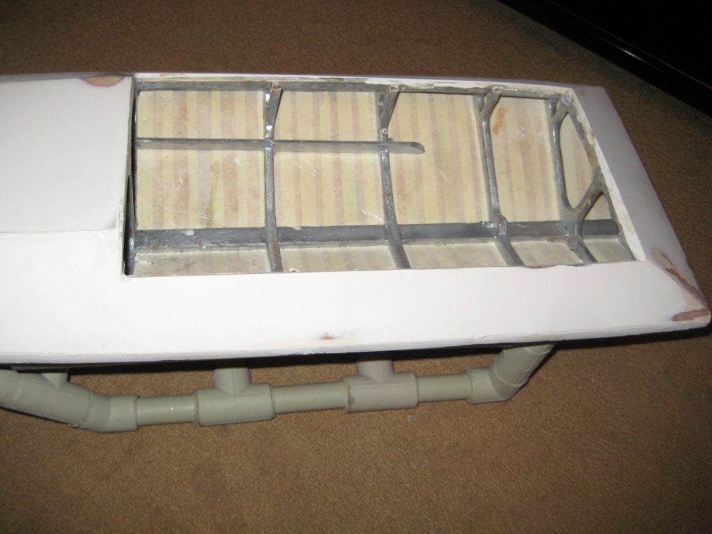

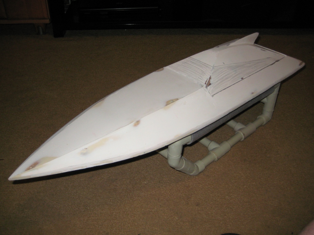

    Корпус уже почти готов, а начинки еще пока нет
    Значит длина 800мм, ширина 210мм, высота 110мм, вес корпуса без ночинки 1320грамм
    планирую вот такой мотор http://hobbycentr.co...64#.UTOqrJbeyt8 Если он подходит подберите к нему регулятор и батарею, Заранее спасибо.

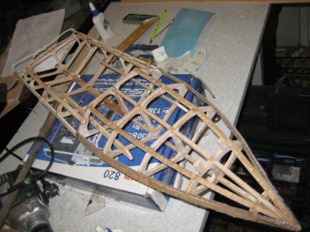

    Хоть занимаюсь я авимоделями, но не воспользоваться своим географическим положением по отношению к воде было-бы кощунством. А на этот катер я давно уже поглядываю, уж очень мне его обводы и видео как он гоняет нравятся. Поэтому хотел спросить - корпус и лонжеро.... шпангоуты из бальзы и чем-то пошпаклеван а потом обработан? Или это другой материал?
    01.03.2013
    119
    Доброе время суток!
    Шпаггоуты из пяти слойной фанеры вырезаные и облегченые из нутри, вобщем сам скелет из фанеры и немного реек... после чего это все было обтянуто автомобильным скотчем и пропитано тремя слоями стеклоткани, шпаклевалась авто шпаклевкой после финишкой и грунтанулось, в итоге вес 1300 грамм при длине 800мм
