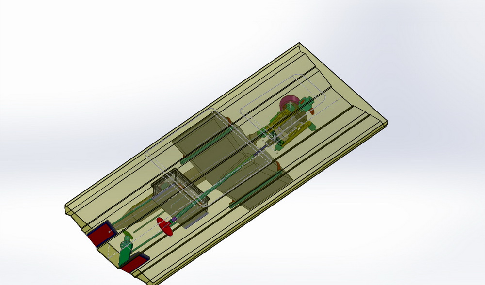

    Всем привет, начал постройку новой модели, появилась возможность использовать новые технологии а именно станок с ЧПУ, который мной же и был построен, что из этого получается смотрите сами, может что то для себя интересное подчеркнете.
    Ну как говорится поехали:
    И так в программе SolidWorks была нарисована вся лодка, все компоненты, все расставлено, все размеры реальные, чем хороша программа, с ней можно экспериментировать, крутить вертеть подбирать оптимальные размеры, местоположение ну и так далее не прикасаясь к инструментам и металам............... очень удобно !

    Очень оригенально.
    Вот бы эта програма центровку считала, цены ей небыло .
    А бак не маловат?
    Небудет ли проблемой долазить до радиобокса?

    Так эта программа и показывает центровку,если задать плотность всех материалов!!!

    [name='Vasyl' timestamp='1362382388' post='418026']
    В комплексе это тебе ничего не даст, это приходит с опытом, почему: потому что на центровку влияют многие вещи, начиная общей развесовкой, тягой мотора, винта, весом компонентов и многих не статичных параметров, причем скажу больше подбирается индивидуально к каждой лодке, напильничком на воде
    А бак не маловат?
    2 литра с головой, а а зачем лишний вес возить ?
    Причем он такой как надо, в плане балансировки.
    Не будет ли проблемой долазить до радиобокса?
    Я понял о чем ты, он вне радио отсека находится, с верху тонкими линиями крышки с ориентированы, но это еще то же не окончательный варинт, по ходу дела будет доробатыватся.

    Здравствуйте! Корпус тот же что и в прошлом сезоне у вас будет?

    Солид уникальная прога, можно считать трение зазоры и продувать в потоках модели....
    Люди заводы строят при помощи этой проги... Я тоже черчу в солиде... Я начал считать себя виртуальным моделистом, как сядешь, как запаяет меня на цылую ночь... А утром душа поет...
    Очень удобно перестраивать в разные версии....

    А вот по поводу бака, очень правильно. Минимум разнос в центровки,
    тут у меня идея есть по бакам, поставить с системой сбора топлива по конусным трубкам из ткани. Ставят такие системы на RC джетах. Для джета пузыть или пена это смерть.... Турбина сразу станет...
    Бак будет пластиковый? Есть опыт в постройки подобных! Легкие и прочные.
    Делали тесты - 10 Атм качали... Все живое....
    Делали 6 литров бак с весом 280 гр.
    Если че подскажем.
