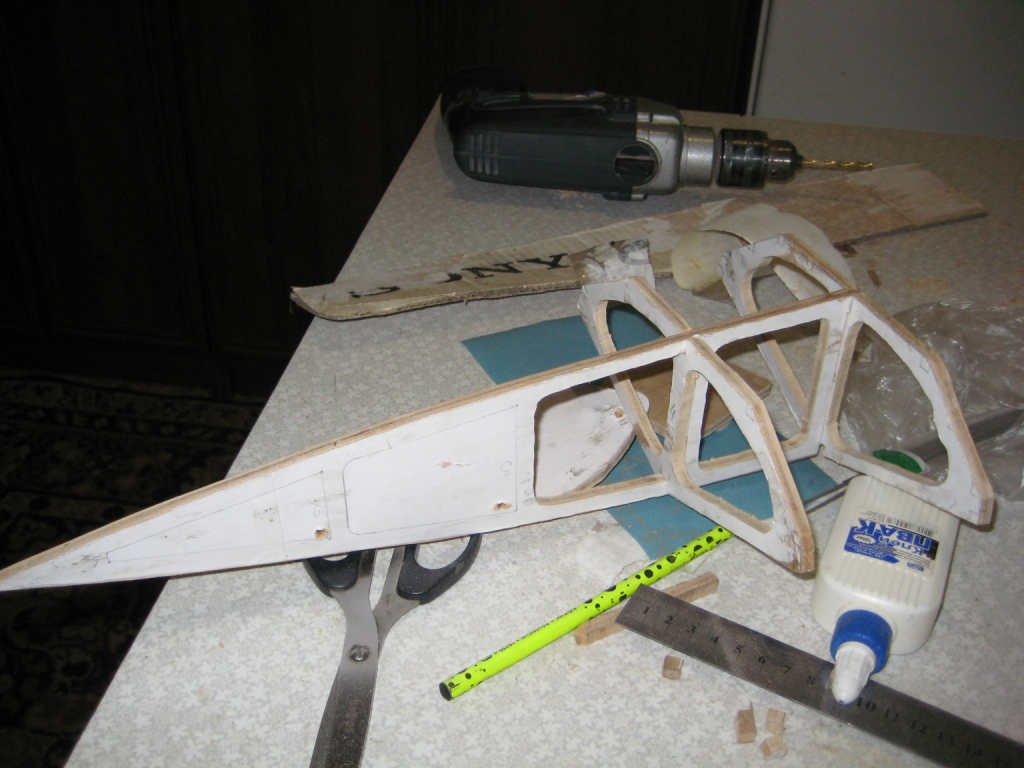

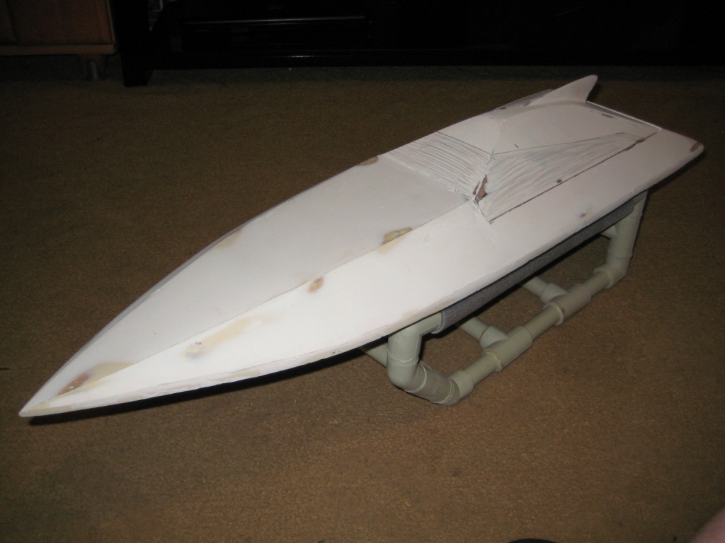

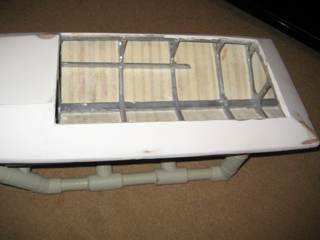

    Это мой первый катер и думаю не последний, в этом деле я новичок, когдато ходил на судо-модельный, очень нравится это дело, катер собираю не для соревнований. Ребята спасибо что откликнулись. Значит длина 780мм, ширина 210мм, высота 110мм, вес корпуса без ночинки 1320грамм, корпус вылет из стеклоткани, хочу чтобы был шустренький... какой мотор, винт и тд. Финансы не желею. Заранее спасибо

    Тяжеловат немножко корпусок. Но если все правильно сделаете, будет очень даже шустрый.
    Мотор например леопард 3674 2200 об/вольт (можно и большего размера 4060)
    Регулятор 120 - 150А
    Батарея 4 банки, от 5000А и более
    Серва стандартная усилие 8-10кг
    Винт начинайте от 39мм и далее

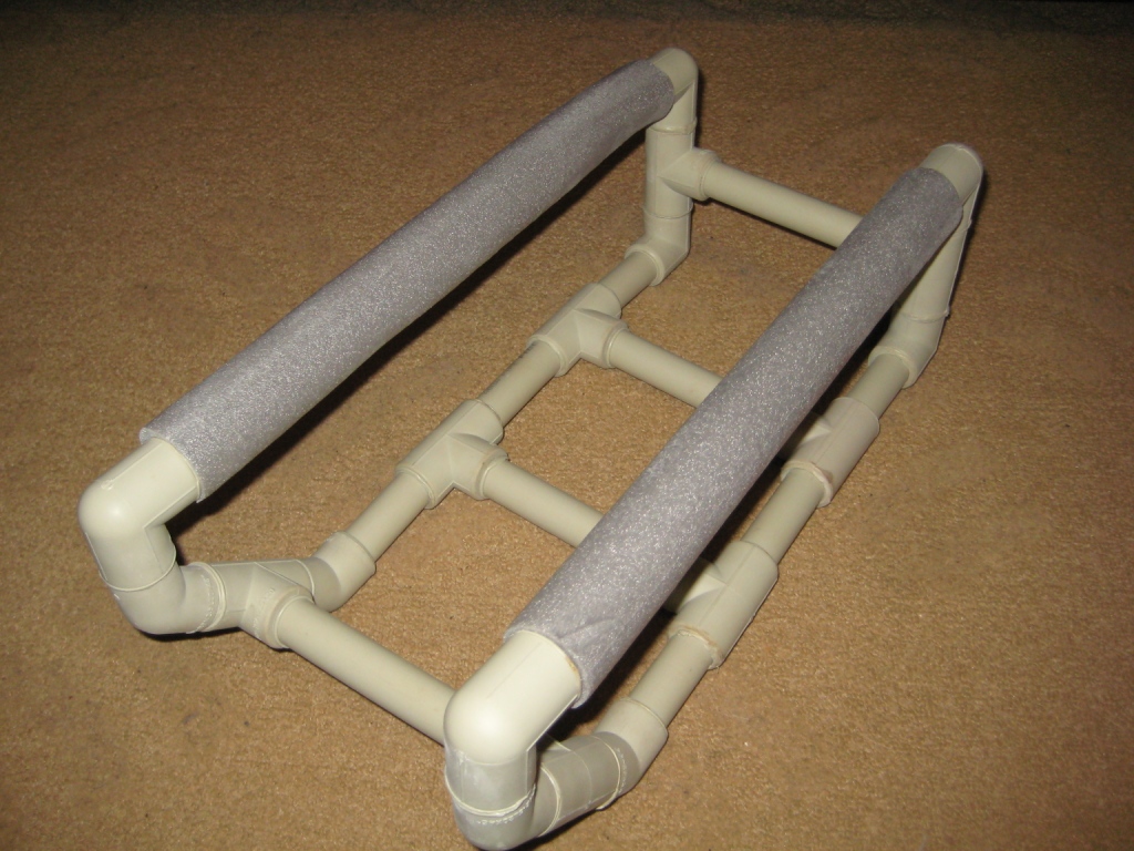

    Огого вы подставочку спаяли 0_0!!! Я под такой же без всяких усилений спаял они там не нужны и потом этот корпус мне не понравился и я его продал в Россию за дёшево. Просто корпус у меня оч тяжёлый вышел около 2кг я там полкило шпатлёвки на бросал. Хотя если под ДВС заточить может и не продал бы)))
