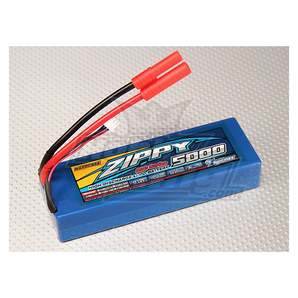

    Вот и стал я обладателем этой машинки.
    Модель новая. С новым пультом, регулятор и приемник отдельно. Длинные передние кости почти не болтаются. Подвеска люфтит но вроде не сильно, до этого в магазине держал в руках Himoto Centro1/18 люфты у неё были больше, чем на моей Катане после часа катания.
    Родной аккумулятор держит максимум 15 мин. 5 мин ездит резво, а потом ощущается что едет слабее.
    Присмотрел такой аккумулятор:
    не разобрался с параметром токоотдача. у этого аккумулятора Токоотдача: 20C постоянно / 30C кратковременно. Как понять хватит ли мне ? Просто на других АКБ этот параметр выше.
    При резком нажатии курка от себя машинка должна тормозить. Насколько сильным должен быть тормоз? у меня просто сбрасывается газ. и если замедляется то очень слабо. Регулятор для коллекторного двигателя и тормоз там вроде не настраивается.
