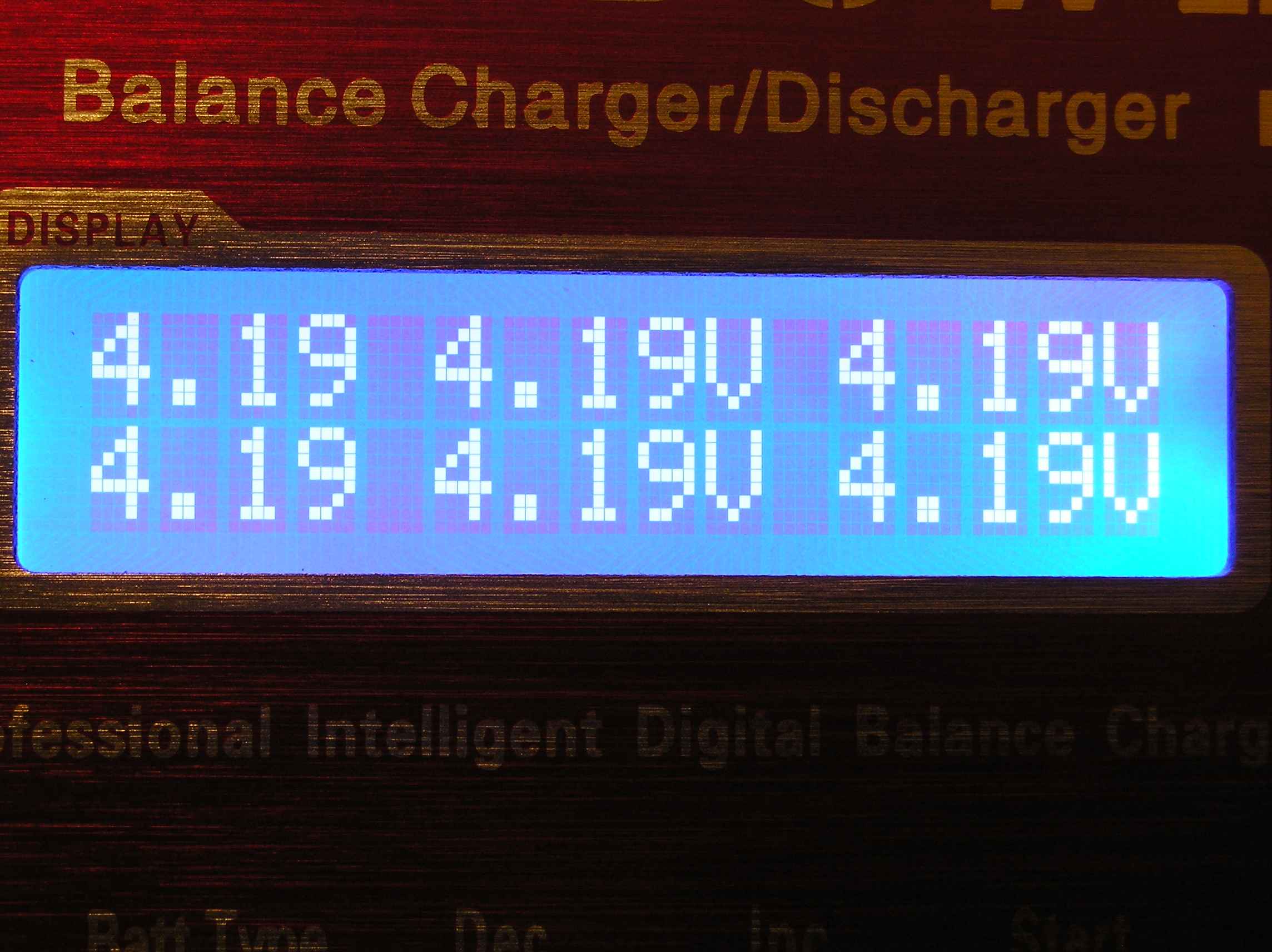

    Приехали транзисторы.
    Начинаю выполнять обязательства.
    Поменял пока один транзистор (на шестой банке, который поплыл).
    Включил два трехбаночных аккумика на зарядку как один шестибаночный.
    Это показания за 10 минут до окончания полного заряда.
    [attachment=13149:charger.jpg]
    Вроде балансирует нормально, поэтому остальные транзисторы решил не менять.
    Всем спасибо за помощь.
    А внешним прибором попробуйте замерить качество балансировки по окончании зарядки.
    Хотя эти ключи коммутировали балансировочные резисторы, а измерения проводятся до них, то должно быть все нормально.
