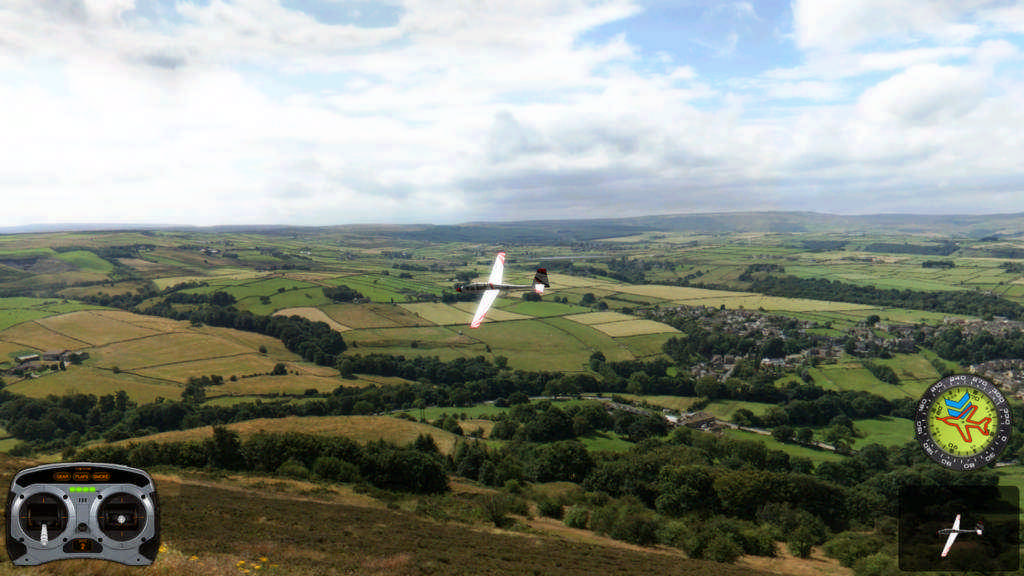

    Нашёл в фениксе свой планер. Летает на склоне - в слопе очень красиво.
    [attachment=165458:Fenix FOX -01.jpg] [attachment=165459:Fenix FOX -02.jpg]
    [attachment=165460:Fenix FOX -03.jpg]
    Не чистый фокс по конструкции - но очень близко, и вес подходит к планируемому.
    Погодные условия - набирает высоту и держится в воздухе пока руки не устанут
    [attachment=165462:Fenix FOX -04.jpg]

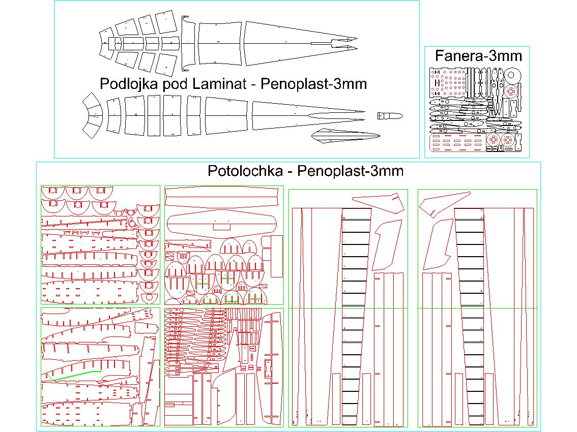

  4. #14
    Здравствуйте и вам :-)
    В этом планере почти всё ручным инструментом сделано. Только несколько нервюр фанерных на ЧПУ резались(хотя можно было и вручную сделать). Корневые, концевые и те что на центроплане. И мелкие деталюшки.
    Принтер - печать на бумаге 1к1, нож и электролобзик, дрель и дремель с насадками. Вот и весь основной инструмент.
    Для примера по данному проекту - так выглядят раскладки по листам потолочки деталей планера.
    Обшивка в развёртках ложится на листы подкладки под ламинат. И раскладка деталей на фанеру.
    Остаются в стороне реечки и тп. Вместо полос бальсы на лобике - в раскладке на потолочку - полосы из неё.
    Ну примерно так. И многое доводиться по месту. В принципе оптимально резать это всё на ЧПУ - но вполне нормально и руками получается.
    Усложнённо конечно - но мне просто нравится с этим возится именно в таком виде. Можно всё делать проще.
    [attachment=165674:FOX primer raskladki.jpg]
Название:	FOX primer raskladki.jpg

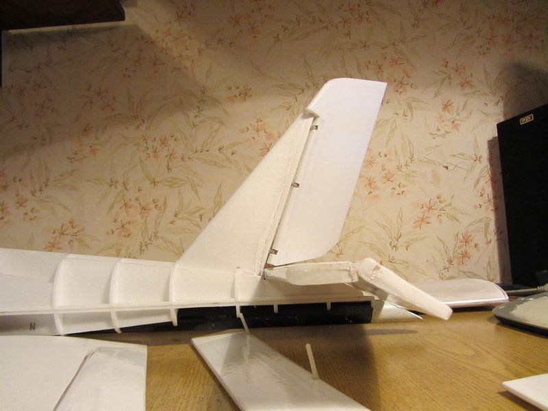

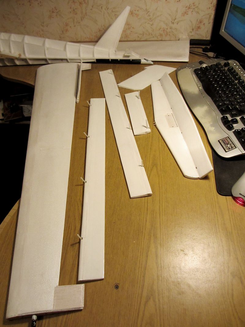

    Продолжу. Собравшись с силами привожу в порядок крылышки. Пошорхано наждачкой, подкрашено и оклеено скотчем белым. Вклеены петельки в элероны и хвост. Впоследствии будут ещё законцовки и кабанчики. Поставятся вместе с машинками после подбора расположения электроники по фюзу - первоначальную центровку подберу экспериментально на столе такская железки по фюзу.
    [attachment=171657:KR-00001.jpg] [attachment=171658:KR-00002.jpg] [attachment=171659:KR-00004.jpg]
    [attachment=171660:KR-00005.jpg] [attachment=171661:KR-00006.jpg] [attachment=171662:KR-00007.jpg]
    [attachment=171663:KR-00008.jpg] [attachment=171664:KR-00009.jpg]
