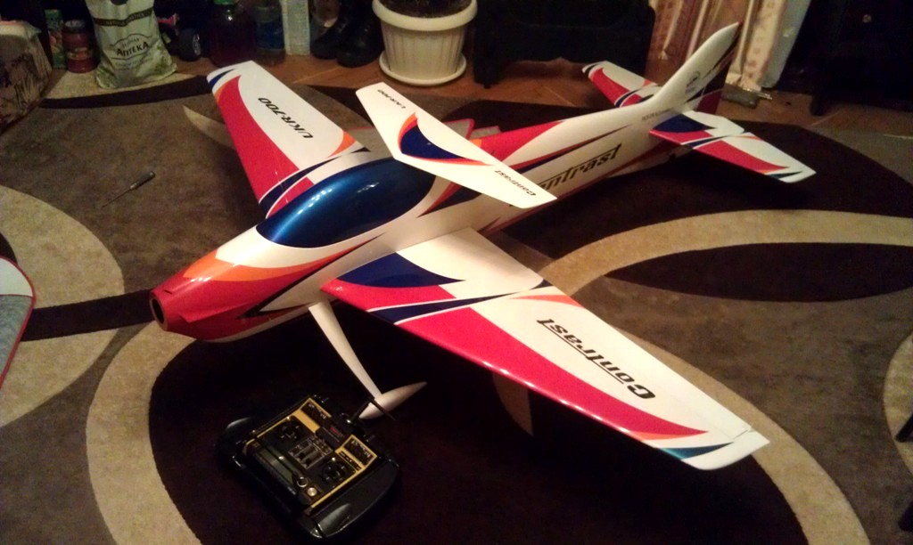

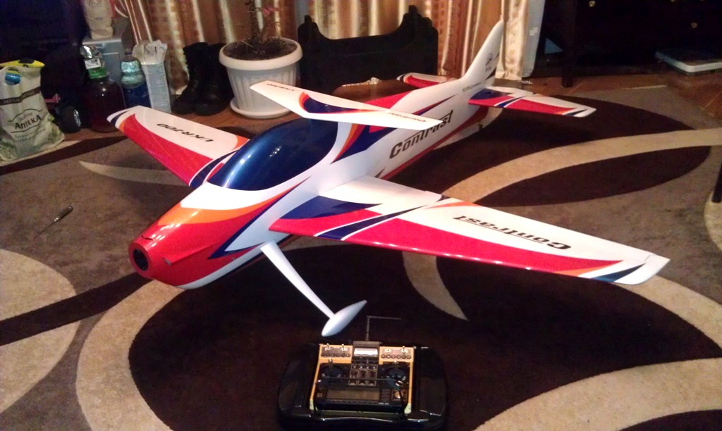

    Вчера привезли и мой Contrast. После Кубка Украины (с.Зазимье) установлю электронику и надеюсь уже на Кубке в Виннице полечу на нем. Качество самолета просто великолепное. Никаких щелей, все подогнано идеально! Спасибо производителю за безупречно качественный спортивный снаряд. А так же Александру Михрину за помощь в перевозке.
    С уважением Юрий Роговой.

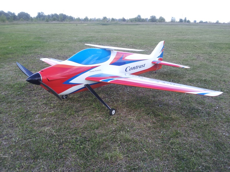

    Плюс один Контраст в строю! Ранее на самолете был установлен 4-такктный двигатель "Ямада" с искровым зажиганием. Но появилась идея конверсии самолета в электричку. Hacker c-50 с Jeti Spin 99 заменил "Ямаду". Не обошлось без незначительных изменений в конструкции. Был вырезан силовой шпангоут на котором была установлена моторама 4-тактника, по сколько теперь он не несет никаких нагрузок. Вклеен новый шпангоут в носовой части модели и задняя поддержка для двигателя.
    Сегодня облетал и немного подстроил аппарат. Летит как и все Контрасты очень стабильно! Хочу дождаться безветренной погоды, чтобы уже настроить модель полностью.
