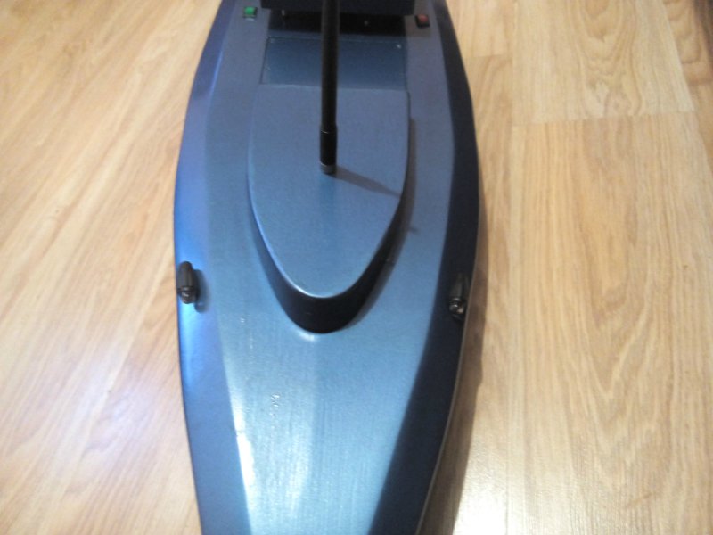

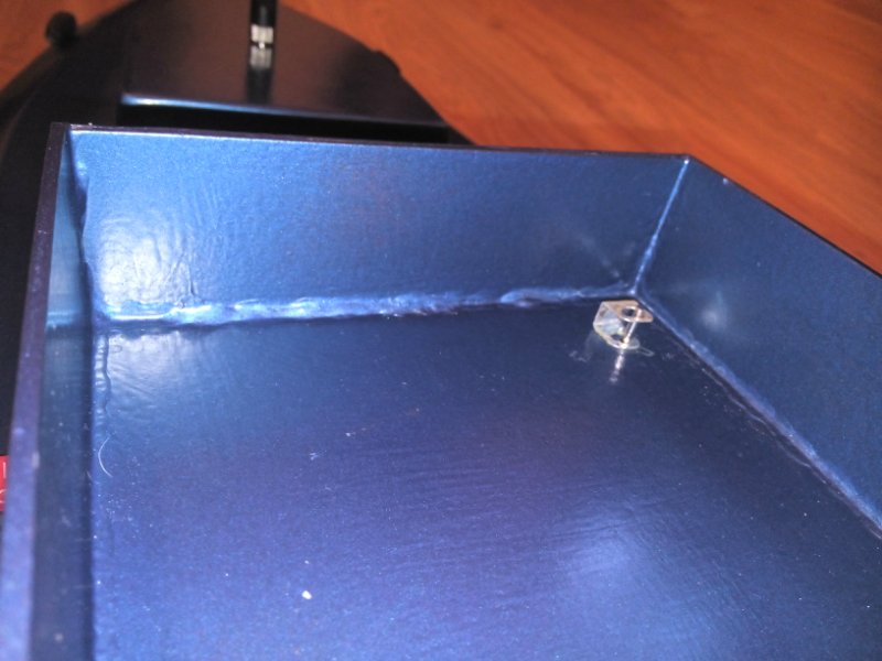

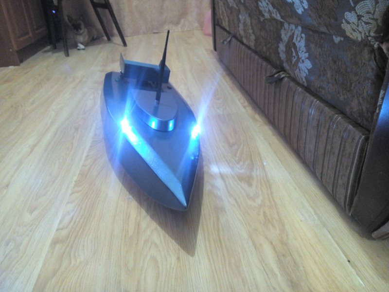

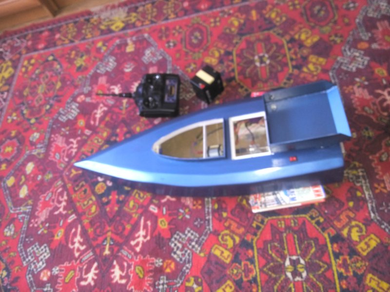

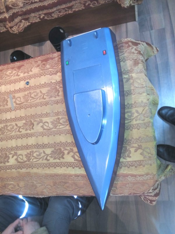

    Неплохо получился. Из чего подсветка. Меняется ли ее режим в зависимости от разряда батареи? Можете сказать какой стоит мотор аккумулятор и винт. По покраске согласен с Виктором.
  2. #622
    02.01.2013
    121
    Подсветка-диодная лента,режимов нет,по ней буду ориентироваться,про покраску недумал,сначала хотел камуфляж потом незахотел морочиться.Двигатель от шуруповерта 12 вольт,Регулятор хода коллекторный высоковольтный - GT 14.4v (E-Savage)
    [ GT SPEED CONTROLLER ],аккумулятор свинцово-кислотный 12 в.5А.Гребной винт вал
    4мм, 42x23x12мм
    RC Boat Plastic
    Propeller

    Спасибо за быстрый ответ. Очень понравилось как сделана защита для винта и киль.

    Костя интересует вопрос, предусмотрена ли возможность смены гребного винта? А то судя по фото туда ой как трудно добраться, чтобы в случае чего поставить другой гребной винт.
    Кстати, вижу вам этот как раз подошел. Или брали с сознанием дела?
  8. #628
    02.01.2013
    121
    Винт подбирал специально под эту трубу,а по поводу смены думал,если вдруг придется то нужно будет снять руль и потом доберусь.На следующей неделе буду планировать испытания на речке.

    Сегодня испытали макет катерка.
    Два раза отваливалась связь в 50-70 метрах! нужно смотреть что с передатчиком или приемником. Немного нужно сместить аккумулятор вперед или догрузить еще одним 5000-ком в параллель.
    Из хорошего понравилась скорость катера, охлаждение движка и регулятора( после катания они остальсь практически холадными).
    Тест мотора и регулятора. На полном ходу потребляет 30А.

    Владислав, красиво получилось, мои поздравления!
    По поводу дальности управления. Вы вроде устанавливали вертикальную антенку на крышке?
    А на ходовых испытаниях ее не видно?
