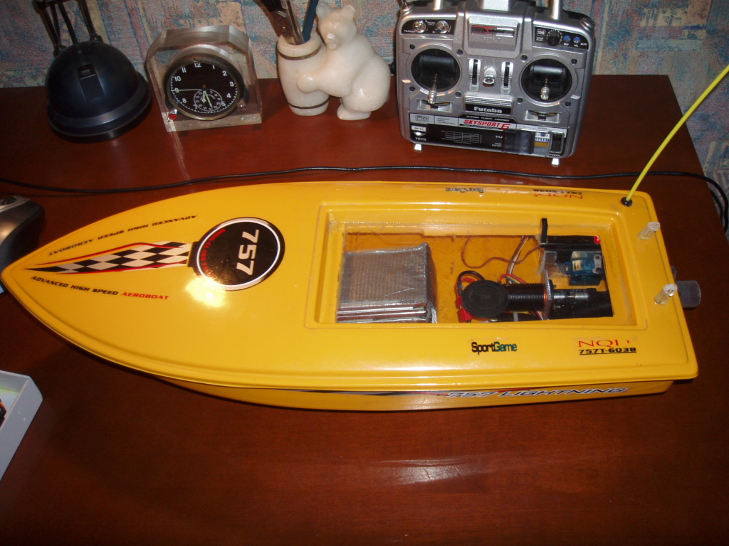

    Цитата Сообщение от AFB Посмотреть сообщение
    Доброго времени!
    В продолжение поста 358.
    Не планировал замену мотора, но попалась "удачно под руку" бесколлекторная система от машинки 1/18 Trackstar.
    В связи с этим китайское коллекторное чудо электротехники (фото 1) было заменено на не менее китайское безколлекторное чудо (фото 2).
    Энерговооруженность модели возросла более чем в три раза при уменьшении веса мотоустановки. Надеюсь, что и надежность тоже возрасла.
    Правда, и ток на швартовых повысился с 5А до 15А при 7В питания.
    Длинны родной муфты не хватило, пришлось удлинить ее карданным соединением. После вклейки всей начинки внутренности выглядят так: фото 3.
    Зацеп для снасти сделал из оргстекла (фото 4).
    На корме установил 2 зацепа: правый - для буксировки эхолота, левый, дистанционно управляемый - для снасти (фото 5). Вторая снасть или прикорм будут размещаться в контейнере.
    Далее подбираю аккумулятор, скорее всего литий 3S. Затем изготовление контейнера. Пол зимы впереди :-)
    Всех с праздником!!!
    Доброго времени!
    Контейнер построен и доработан по итогам натурных испытаний.
    Теперь катерок выглядит так, как на фото внизу.
    Контейнер съемный, без него можно развлекаться. Катерок отлично глиссирует, правда устойчивость на курсе невысокая, как у всех плоскодонных корпусов. При буксировке лески проблем, естественно, нет.
    Травы не боится.
    Общая грузоподъемность модели примерно 1,5 КГ.
    Корпус полностью герметичен.

  8. #528
    Постоянный пользователь Аватар для FusSheva
    15.09.2012
    857
    Очень даже не плохо получилось. А при сбросе груза если вдруг груз останется в контейнере, кораблик случаем не перевернется?
  9. #529
    Постоянный пользователь Аватар для AFB
    14.08.2008
    526
    Сбрасывал грузила донок и прикорм. Пока "оверкиля" не случалось :-)
    Если прикорм был вязкий, оставались мазки на контейнере, но не прилипал.
    Рыбачил на небольших водоемах и больших волн не было.
