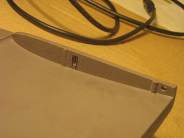

    В субботу насиловали ЧПУ: готовился макет для оснастки под изготовление элеронов.
    [attachment=147063:05.jpg] [attachment=147062:04.jpg]
    Пока "робот" грыз, руки были заняты разделителем.
    Мажем-полируем формы - подбираемся вплотную к формовкам
    [attachment=147060:02.jpg] [attachment=147059:01.jpg] [attachment=147061:03.jpg]

  3. #23
    Постоянный пользователь Аватар для Sashok777
    28.04.2010
    113
    Дмитрий, что это за материал под макет на элероны (фото 2)?
  4. #24
    18.12.2006
    1,249
    24
    Доброго времени!
    Материал - искусственный камень.
  5. #25
