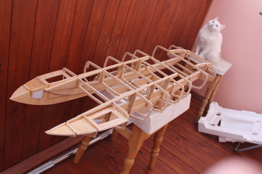

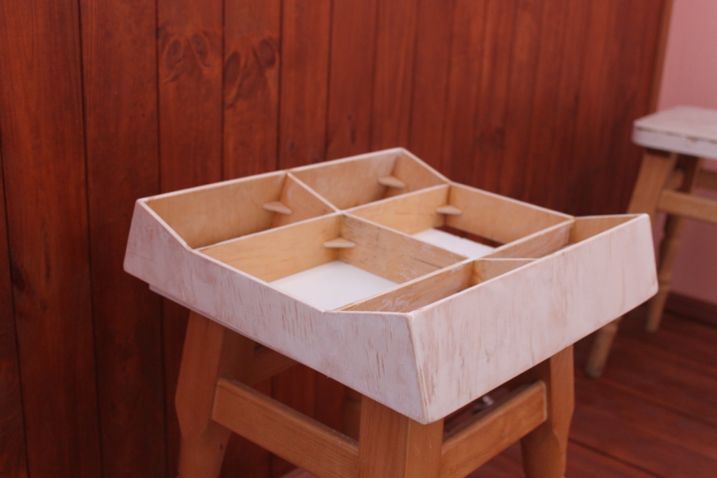

    Не думал что изготовление подставки под мой катамаран займет целую неделю) ( Склеил, шпакленул, готов к покраске)
    Ну и паралельно занимаюсь доделкой скелета! Вот что на данный момент...

    Блиин чувак ну ты хотя бы поинтересовался как делать подставку.
    Хотя у тебя модель электро поэтому это н етак страшно но обычно на катамараны делают подставку на которую модлеь ложиться пузом между двумя поплавками, потому что таким образом при манипуляция с лодочкой она никуда не свалиться с подставки. И обычно такую подставку делают из экопластиковых водопроводных труб.
    Если не секрет по каким чертежам строишь модель ?
