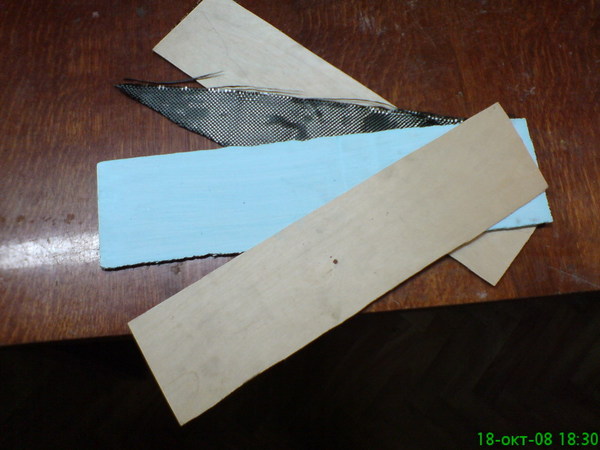

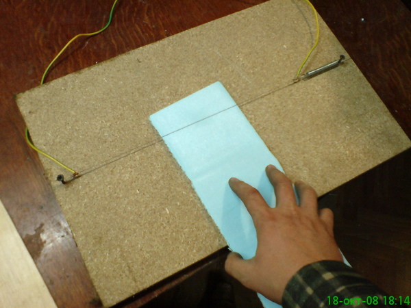

    Кто может не знает транец это задняя часть у модели, ее желательно сделать по крепче бывали случаи когда модели протаранивали, да я и сам как то в молодости уткнулся одному, пробил брешь в радиотсек. Можно конечно было взять 3-4мм фанеру и вырезать, но мы легких путей не ищем ибо как в спорте не только играет роль мощный мотор но и вес, я решил сделать переборки типа сандвич. Для этого берем два куска 1.5мм фанеры
    между ними вырезал пенопласт
    потом дабы сделать прочнее первую фанеру еще проклеил углем, если нет угля можно слой два стеклоткани

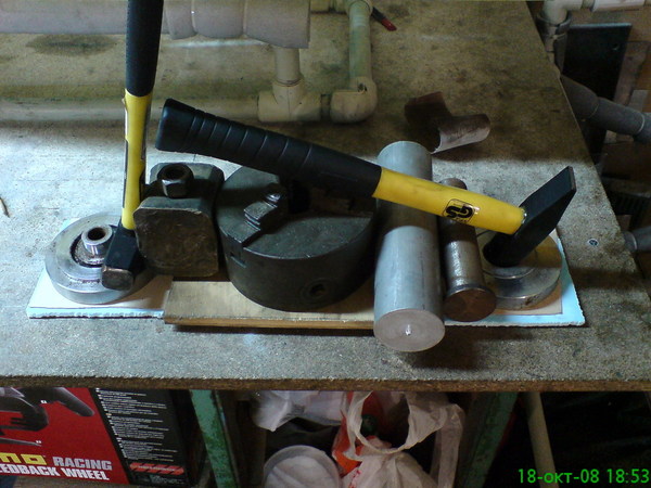

    все это промазываем эпоксидной смолой и под пресс.

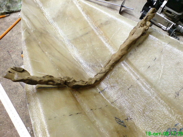

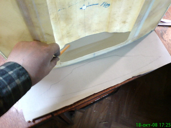

    По поводу как сделать эскиз внутренней переборки, я делаю так беру кусок проволоки облепливаю его пластилином и прикладываю к корпусу, потом аккуратно снимаю и обвожу карандашом на картоне:

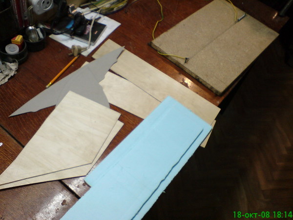

    сам транец проще

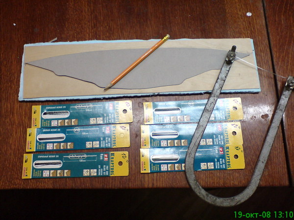

    Вырезали из картона шаблон, прикладываем к готовому сэндвичу и обводим. Хочу сказать пару слов об вырезании как то на недели заглянул к Геннадию в магазин и увидел пилочки для лобзика, кто может помнит совдеповские пилочки которыми вырезали еще контурные модели меня поймет, что за дерьмо щас продают в магазине даже пилочкой назвать нельзя тупится об фанеру. Так намучившись с этими пилочками увидел нормальные и заказал всяких разных, они мало того что зубья разного размера еще и закручены хитро, что касается пилить ими идет как по маслу сами выпиливают, РЕКОМЕНДУЮ
    ну и вот что получилось
