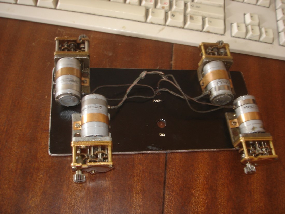

    Здравствуйте!
    Нестандартная проблема:
    слепил я какое-то подобие "ходовой" на вездеход - четыре двадцатичетырехвольтовые двигателя с редукторами. Двигателя будут питаться от преобразователя напряжения (5В -> 24В). АКБ планируется 7.2 В 2200 мАч.
    Изначально планировал дискретное управление, на релюшках. Разворот делался бы так - два правых колеса крутятся в одну сторону, два левых в другую. Но при этом теряется маневренность. Хотелось бы на ходу рулевать. То есть нужно пропорциональное управление.
    Вижу так:
    Команда Вперед - все колеса вперед,
    Назад - все назад
    Влево - два правых быстрей крутятся двух левых, а когда даю поворот на максимум - то делается реверс левых и правых сторон (стороны вращаются в разные стороны).
    Может есть готовое решение??
    Тут еще проблема, что моторы 24-ех вольтовые.
    В наличии есть ДУ FT06-B.
    Или какие есть управления??

    посмотрите тут http://forum.modelka...opic=26706&st=0 ( Механический регулятор )
    11.06.2011
    78
    Если я не перепутал, то тумблер MIX 1/2 будет смешивать 1 и 2 каналы. Тогда если переставить трещётку на правый стик, а на первый и второй каналы приёмника прицепить по регулятору оборотов - то получится.
    Хотя не. Если нужный задний ход - то трещётку переставлять не надо, но нужен регулятор оборотов с реверсом.
