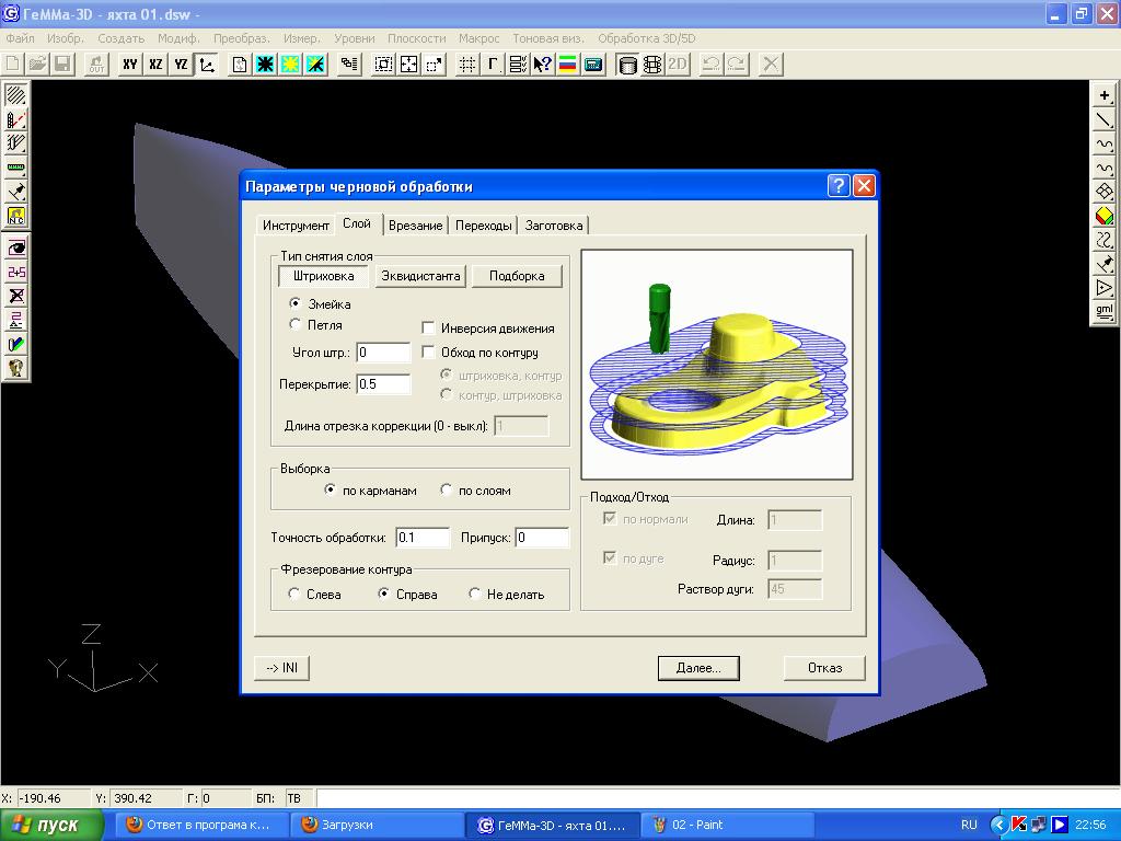

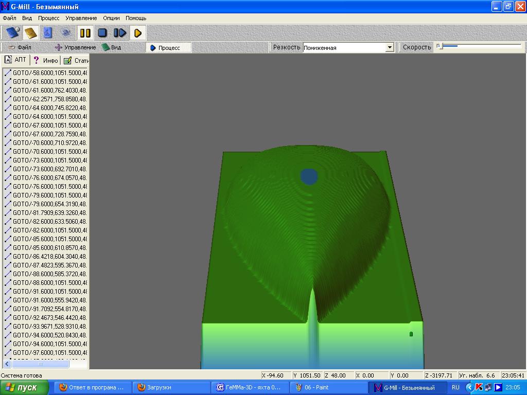

    На счет 3х программ согласен, но так уж получилось ,что компас был первой прогой. Попробовал в арткаме но не смог загрузить 3d модель. скачал прогу ГеММа-3D (демку с офиц сайта) 3 дня и и уже кое что начало получаться. жаль информации маловато по данной проге.
    [attachment=118439:01.JPG] [attachment=118440:02.JPG] [attachment=118441:03.JPG] [attachment=118443:05.JPG] [attachment=118444:06.JPG] [attachment=118445:07.JPG] [attachment=118446:08.JPG] [attachment=118447:09.JPG]
    жаль не сохраняет проект но это не смертельно. Программа простенькая понятная, пару раз операции сделал, пощупал и за пару минут можно получить неплохой результат из готовой модели КОМПАСА (импорт работает отлично) маленькая особенность - Компас и Гемма должны стоять на одном компьютере.
    Результат достигнут - еще немного тренировочных попыток и вперед на освоение новых вершин в области программного обеспечения. На счет солида звучит заманчиво!
