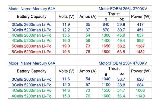

    Для сравнения с прошлыми моими подобными постройками Л-39, которые вы можете видеть в прошлых темах - полетный вес - 1,6 кг. с акком 4S 3300 мА. Расчетная статическая тяга - 1,3 кг. Ранее делал эту же версию Элки но из серого плотного пенопласта и имп был мощнее и тяжелее и под 6 банок, то там полетный вес был около 1,8 кг. и летал отлично. Версия под 90 мм. имп была уже полетным весом около 2,5 кг. и тоже отлично летал при тех же 0,8-0,9 тяги. Но тут имеем полноразмерный вариант ЛА с гораздо лучшим соотношением веса и тяги, как по мне.
    Итак, кратко о силовой и комлектации:

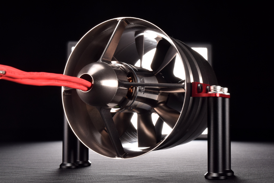

    Турбина - Mercury 8 Blades 64mm 3700Kv 3-5S
    Цельнометаллическая, 8-лопатная крыльчатка и идеальный баланс за счет 2-х-точечного крепления мотора на 3-х подшипниках. При этом всём она имеет относительно малый вес и отличные характеристики по тяге как для 64 мм. импеллера.
ID:	325876 Нажмите на изображение для увеличения.
    Регуль - отличный регуль от Турниги, 85А, давно снятый с производства, но имеющий так же прекрасные характеристики:
    https://hobbyking.com/ru_ru/turnigy-...___store=ru_ru
    (не реклама)
    При этом турбинка в пике на 4-х банках еле жрёт 55А, как и заявлено производителем.
    Сервы - 3 шт. лёгкие 13-граммовые цифровые сервы с метал-редуктором от Align - 2 на элероны и 1 на элеватор. Руддер и закрылки не делал пока.
    Аккум - Турниги хэви дьюти 4S 3300 60-120C - 390 грамм веса.
    Итого имеем: при размахе 1,2 м. и длине фюза 1,5 м. с вышеописанной конфигурацией, полетный вес - 1,6 кг. при тяге 1,3 кг. Коэффициент - 0,75. По изрядному опыту пилотирования Элки знаю, что этого с головой хватит. Испытания силовой демонстрируют стабильную работу на 10-13 мин. полета в зависимости от интенсивности газа.
