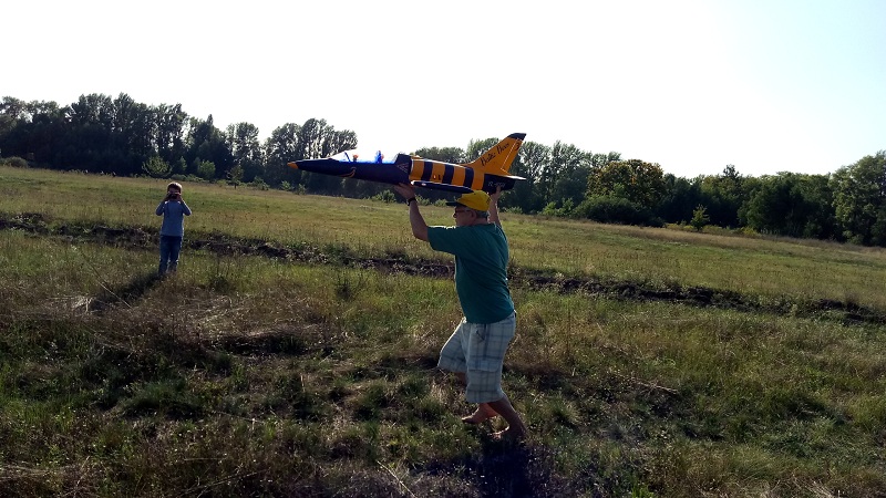

    Ещё немного полетов Элки с размахом 1,4 м. но под 70 мм. имп.
    Была заменена турбина с металлической Dr.Mad 10 лоппастей под 6S на пластиковую FMS 12 лопастей + движок Dr.Mad 6S. Приятно порадовала тяга и звук 12-лопастной турбинки...

    Как тебе везет. У тебя есть отдельно свой "Кидала", и свой оператор , а ты только -. КАРАШО.
