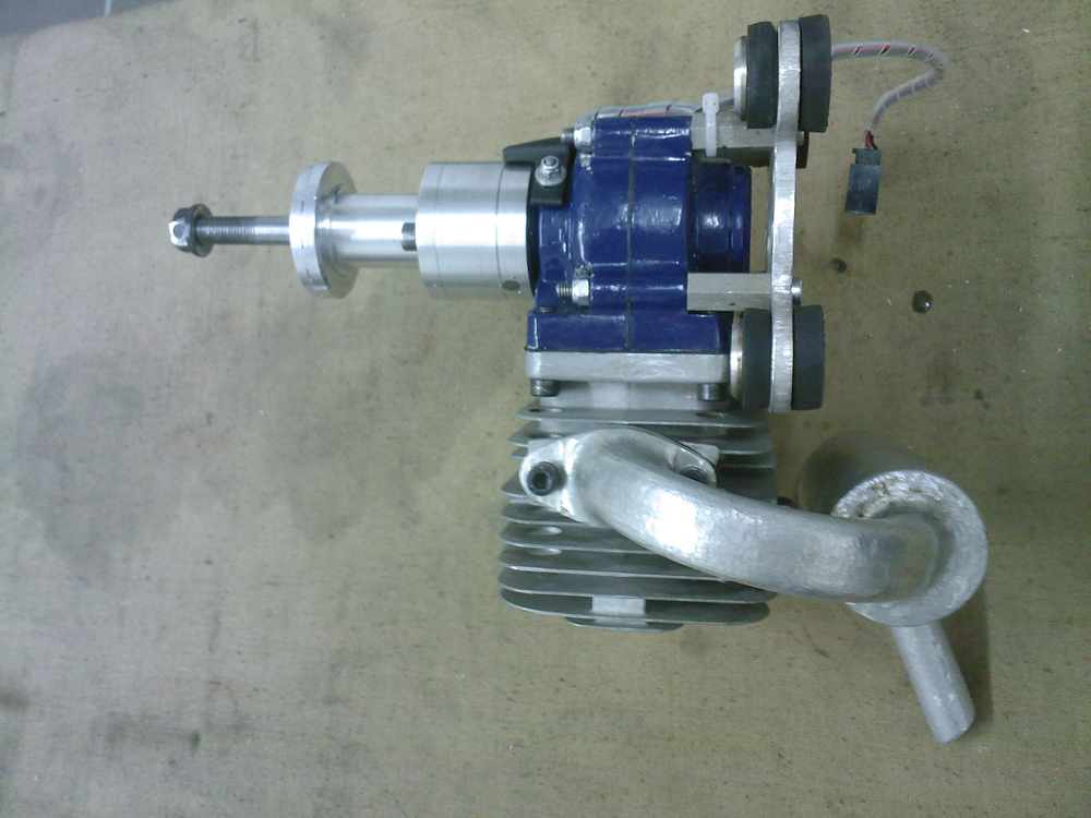

    Так что же Вы хотите, все нормально, легче он не может быть.
    В бензопильных двигателях коленвал с думья полуосями и щёками.
    Это не авиамодельный, где одна ось и одна щека!
    Хотя есть модели двигателей однотипные с двигателями бензопилы.
    Я где то писал: - заднюю полуось, коленвала, можно обрезать, а вместо салника запресовать алюминиевую заглушку, предварительно смазав красным фиксатором резьбы.
    Будет легше, да и сэкономыте на сальнике.

    Я не имел в виду отрезать балансир!!!
    А только урезать заднюю полуось, по подшипник , на которой нет конуса.
    Она была нужна для прывода цепи и на ней стояла центробежная муфта сцепления, а теперь это лишнее.
    Выгоды две: уменьшите вес и уберете сальник - будет запасной!

    Нет балансир никто не отрезал , только часть оси без конуса до сальника .
  6. #16
    23.05.2010
    1,114
    Хорошо, но нада отрезать до подшипника и вместо сальника поставить заглушку, как на моём фото.

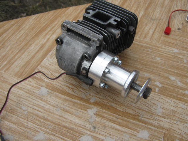

    Вот что получается . Зажигание испытано , работает прекрасно .С колпачком на свечу пришлось поизголятся , так как братья китайцы положили два колпачка одинаковых на малую свечу , а на фото ХК два но на разные свечи . Далее будет .

    Предложили на переделку б/у двигатель от бензопилы Goodluck 45 см.куб. в хорошем состоянии. Как эта марка , стоит связыватся ? Для меня купить готовый авиамодельный двигатель накладно ,а переделать ноу проблем ,даже интересно. Думается сделать копию Шторха или наподобии.
