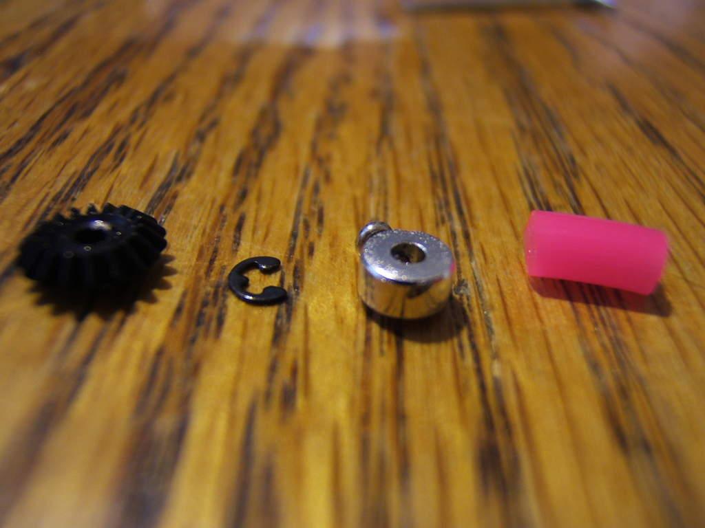

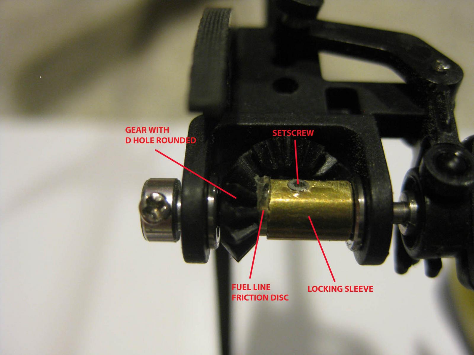

    Принцип slipper clutch в том, сначала специально развальцовывается посадочное отверстие шестерни "С" так, чтобы она свободно проворачивалась на валу ротора (тот, что называется feathering shaft и расположен между задним ротором и конической шестеренкой "С". Смотрите 4-ую картинку - там я обозначил шестерни в соответствии с их реальными названиями по схеме.
    Потом берется топливный шланг (или другая трубка, которая плотно сядет на этот же вал). Эта трубка натягивается на вал и шестеренка "С" должна плотно в него упираться и при этом иметь хороший контакт с ведущей шестеренкой хвоста "B". Возможно, для этого понадобится подбирать длину трубки нескольк раз.
    Чтобы развальцованная шестеренка "С" плотно упиралась в трубку и не смещалась - на противоположной от нее стороне на вал надевается и зажимается какой-нибудь стоппер типа Є-образного зажима (как на 1-ой картинке).
    В итоге:
    Когда резко останавливается ротор хвоста а мотор еще колбасит - усилие от мотора идет на шестеренку "А" (та, что рядом с мотором), потом по валу на шетеренку "B" и на присоединенную к ней шестеренку "С". Но так как "С" у нас с развальцованным отверстием и просто упирается в трубку натянутую на вал ротора - трубка проскальзывает на валу, погашая усилие мотора без слизывания зубьев любой из 3-х шестеренок.
    В состоянии полета, шестеренка "С" крутит вал ротора за счет упора в гибкую трубку, которая имеет достаточную плотность контакта с валом ротора и прокруивает вал вместе с собой.
    Система признана зарубежом как "маст-хев" и считается практически обязательной перед началом полетов. Все применившие рапортуют о нормальный полетах (без проворачивания хвоста) даже на полном резком газе и полном выживании всех шестеренок системы при падениях.
    [attachment=113605:DSCF3047.jpg] [attachment=113606:DSCF3049.jpg] [attachment=113607:DSCF3052.jpg] [attachment=113612:P1020850a.jpg] [attachment=113609:P1030591.jpg]
    можно и так (но сложнее):
    [attachment=113610:TAIL ROTOR CLUTCH ANNOTATED SMALL.jpg]
