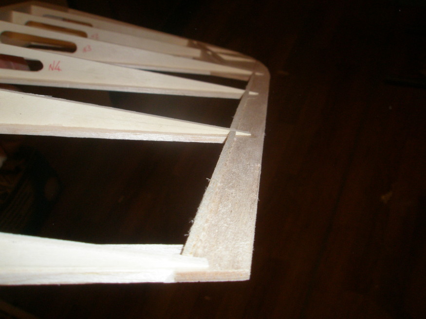

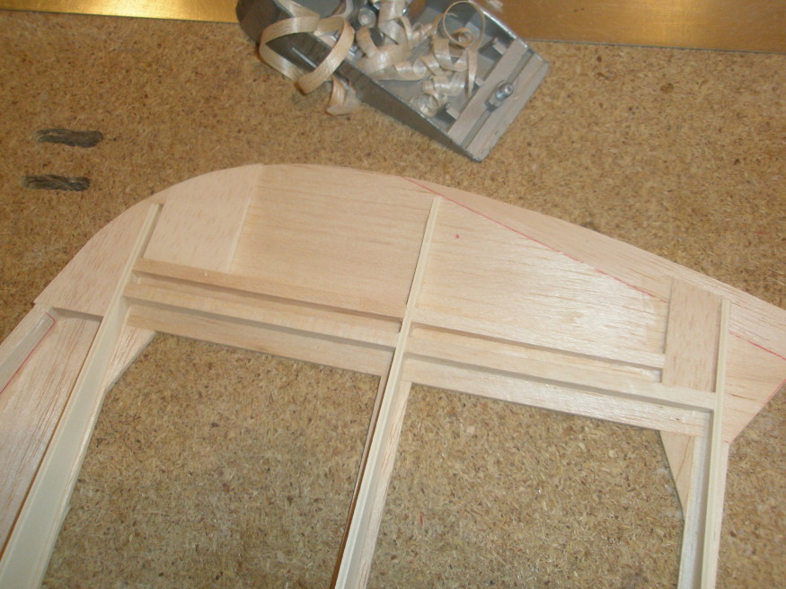

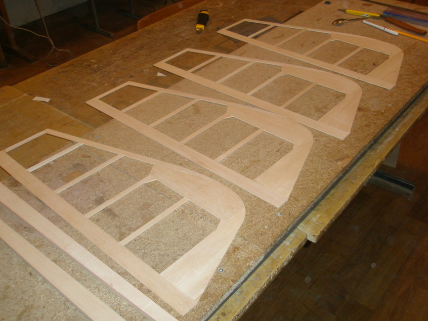

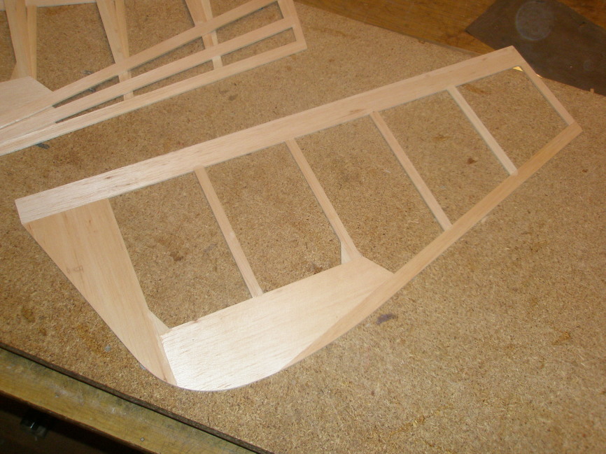

    В сзвязи с тем, что на горизонте "замаячился" новый проэкт,ускоряем работу по ЯКу.

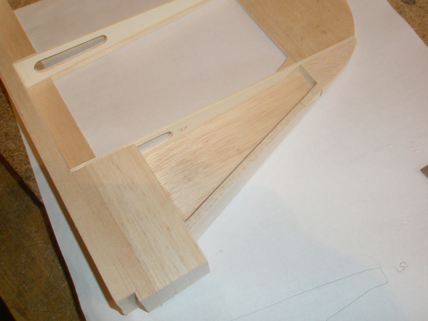

    Приходится полностью переделать стабилизатор и киль------старые были заточены на обЪвязку тросовыми расчалками------за которые может зацепиться фал буксировки планера,такие варианты уже случались.В общем ,концепция хвоста меняется в сторону свободнонесущего стабилизатора.Почти. Старый получался слишком хилым.
    [attachment=150974:201210170001.jpg][attachment=150975:201210290002.jpg][attachment=150976:201210290003.jpg][attachment=150977:201211130004.jpg][attachment=150978:201211130005.jpg][attachment=150979:201211130006.jpg][attachment=150980:201211130007.jpg][attachment=150981:201211130008.jpg][attachment=150982:201211130009.jpg][attachment=150983:201211130010.jpg][attachment=150984:201211130011.jpg][attachment=150985:201211130012.jpg][attachment=150986:201211130013.jpg][attachment=150990:201211140017.jpg][attachment=150991:201211140018.jpg][attachment=150992:201211140019.jpg][attachment=150993:201211140020.jpg]
    Удлинители качалки серв РВ
    [attachment=150987:201211130014.jpg][attachment=150988:201211130015.jpg][attachment=150989:201211130016.jpg]

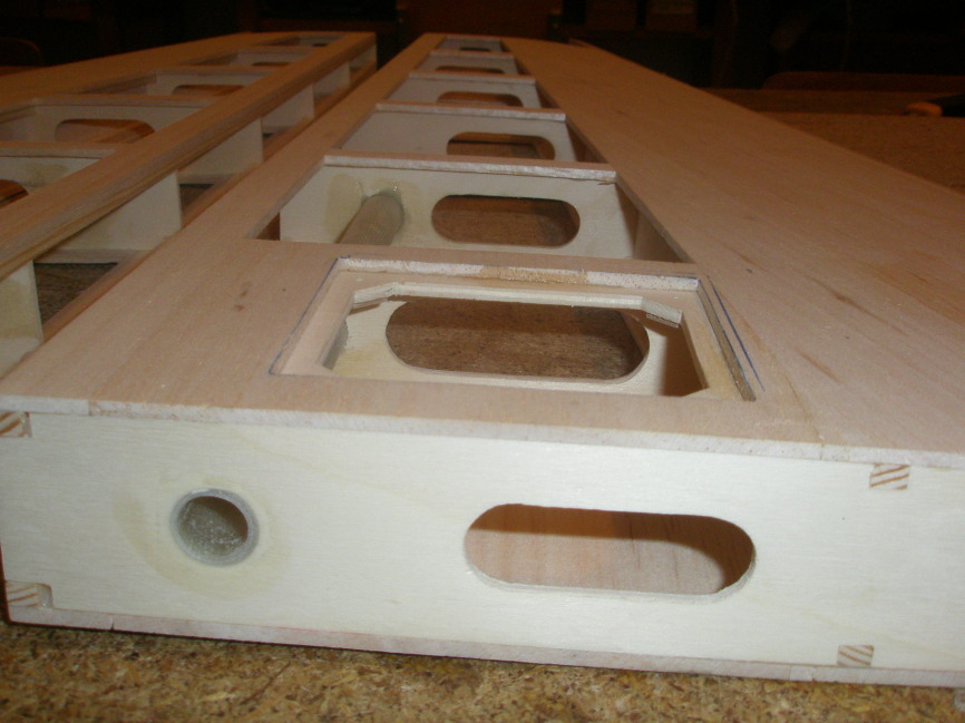

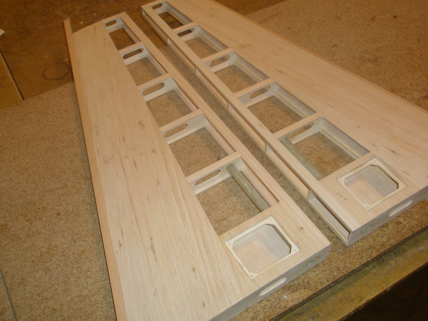

    Формуем законцовки , вклеиваем трубку-боуден диам. снаружи 3мм внутри 1,5мм
    [attachment=151675:201211190001.jpg] [attachment=151676:201211190002.jpg] [attachment=151677:201211190003.jpg] [attachment=151678:201211190004.jpg] [attachment=151679:201211190005.jpg] [attachment=151680:201211190006.jpg] [attachment=151681:201211190007.jpg]
