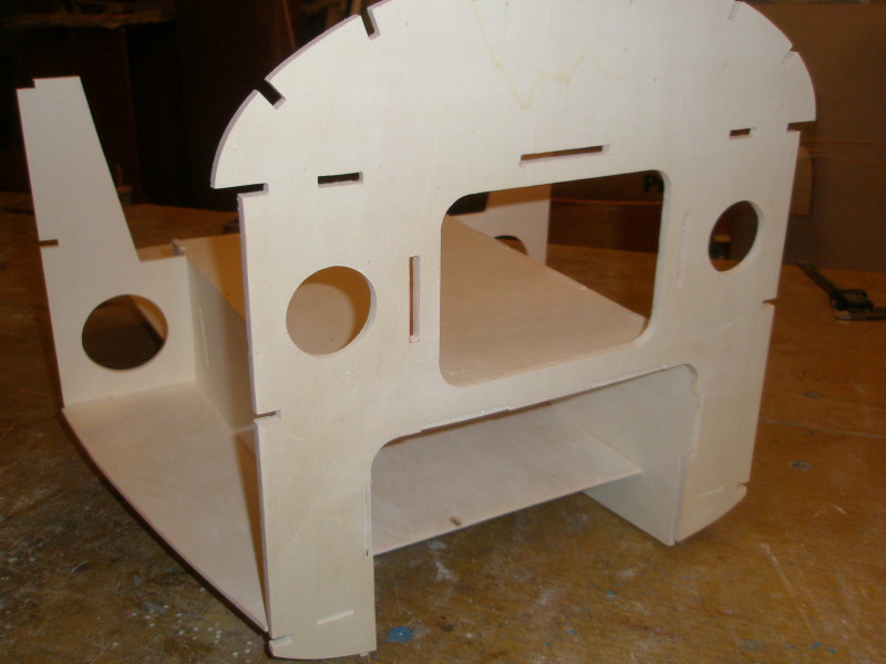

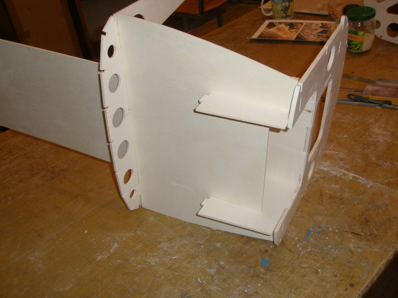

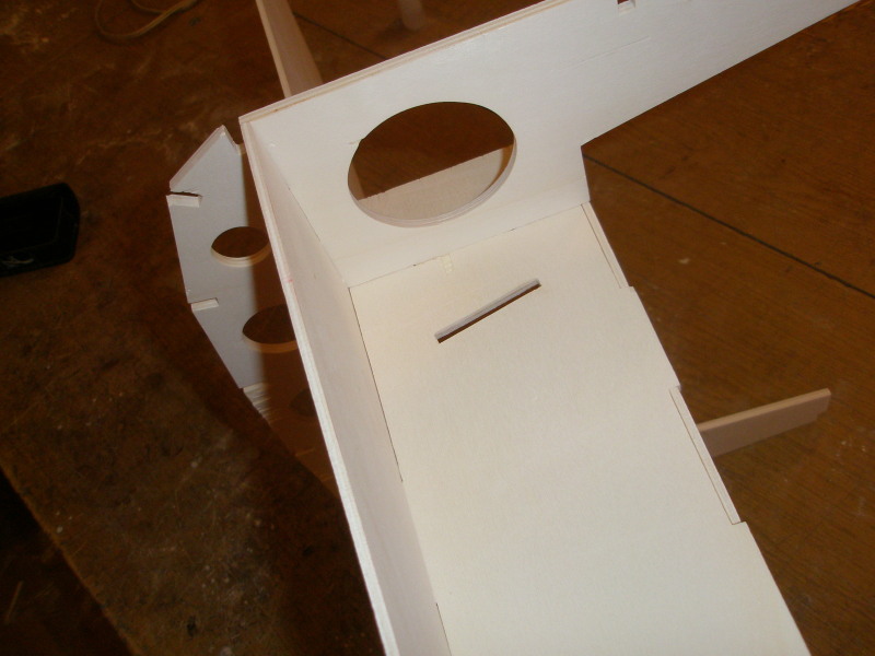

    Предварительная подгонка некоторых силовых деталей
ID:	92828   Нажмите на изображение для увеличения.
ID:	92829   Нажмите на изображение для увеличения.
ID:	92830   Нажмите на изображение для увеличения.
ID:	92831   Нажмите на изображение для увеличения.
ID:	92833   Нажмите на изображение для увеличения.

    Валера,вызывает удивление конструктив. Такое решение приемлемо для мелких моделей из пены и бальзы но никак не для самолета масштаба 1:3. В Вашем случае это "штучное" изделие. Такая схемма используется,когда ставится на поток. Все под лазер в посылку и на продажу. Та трубка,что на фото,это что? Технологическая направляющяя или крыло держать будет? Что за материал используется?
  4. #14
    16.09.2009
    732
    Немного не понял.Есть сомнения в прочности конструкции? Поконкретней пожалуйста-пока не поздно.Конструкция не претендует на идеал.Хотя не представляю, как можно по-другому сделать--в таких моделях все делается скорей одинаково чем наоборот...Я с большей осторожностью применяю непроверенные решения-опыт постройки больших моделей у меня довольно большой.
    Очень многое почерпнул отсюда .............http://big-scale-fly.com/forum/index...opic,44.0.html
    Трубка на фото---дюралевая труба 30 мм-1мм толщина стенки сзади еще одна будет -25мм-----крепление крыла
  5. #15
    Подумал,что для такого масштаба будет логичнее повторить конструктив прототипа ( да и по весу можно выиграть). Повторюсь, Ваша схемма приемлема и широко используется в моделях "на продажу в посылке" и приведенная ссылка не исключение. Там конструктив разрабатывается из расчета на минимальные трудозатраты конечного потребителя. Затраты-же производителя велики и окупаются дальнейшими продажами. Разработчик все проектирует все под ЧПУ потом одним нажатием кнопки получает бесконечное колличество готовых наборов. Вы-же проделываете весь этот путь,и получаете на выходе только одну модель. Не проще-ли собрать все из реек а фанеру использовать только в качестве усилений и шпангоутов? Ну как в теме про Як-18 например,или ТБ-1 ? Для примера,у меня от момента начала закладки чертежа и до момента получения остова фюзеляжа длинной 1800 мм. по реечной технологии ушло три дня.

    Ну вот -я еще ничего не собрал-а меня уже начинают "кусать".А вообще-то приятно что такие Метры интересуются моей темой.Спасибо за пожелания! А теперь буду "огрызаться". От реечной технологии я не ушел-почти 2 м хвостовой фермы именно из палочек и дырочек будет сделана.Только 3 подкрепляющих НЕ силовых шпангоута.Смотрим и считаем-в случае, если делать конструктив прототипа, какие деталюхи можно было бы выбросить.1.Боковушки,самые габаритные,как никрути,остаются 2.Детали "крыши"-это отсек почти всей электроники+силовая завязка на узел отцепа-что здесь можно выкинуть? 3.Тоннель под трубы глушаков-я его завязал вместе с силовой пластиной крепления шасси -не выбросить.Получается- у меня ничего лишнего нет.Или я не прав? Вот что я не знаю как делать-то это шасси.Металл?Пластик? Вариант с амортизацией как у прототипа не проходит-трубы мешают.
