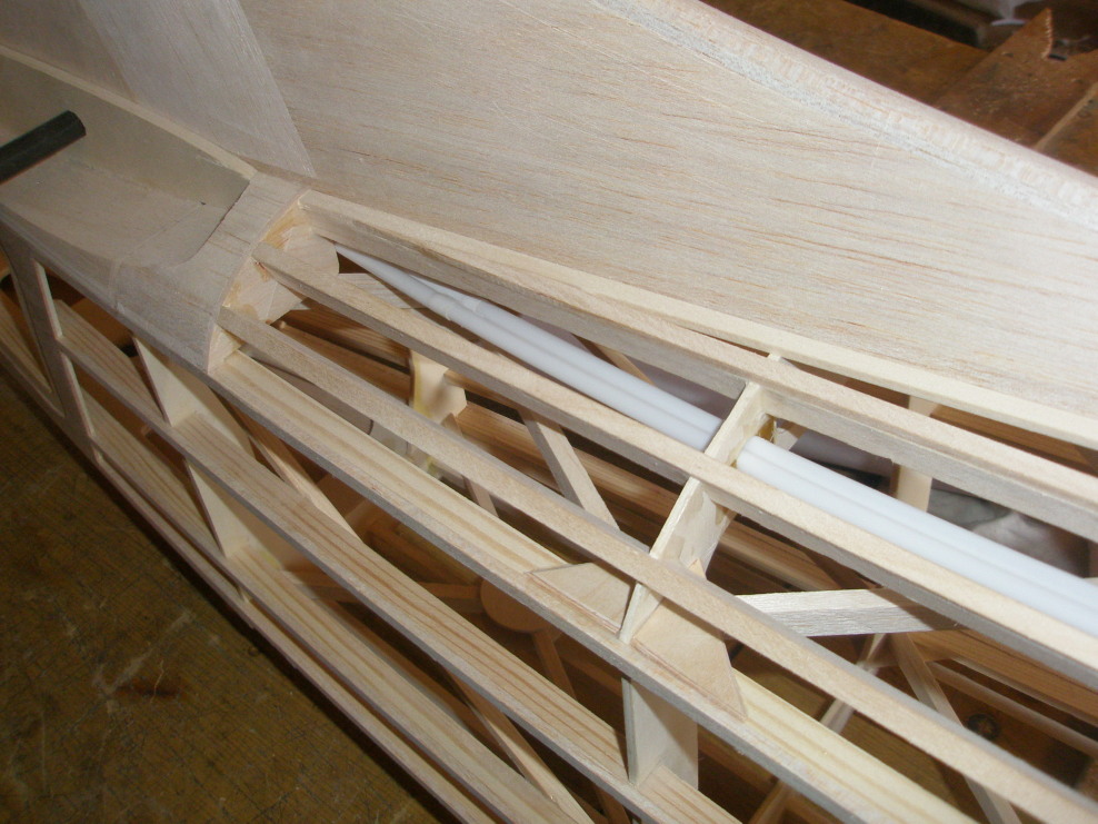

    Проводка трубок в фюзе под кабеля серв РВ
    [attachment=171346:P401027701042013_.jpg][attachment=171347:P401027801042013_.jpg][attachment=171348:P401027901042013_.jpg][attachment=171349:P401028001042013_.jpg][attachment=171350:P401028101042013_.jpg][attachment=171351:P401028201042013_.jpg]

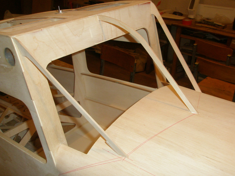

    Переплет фонаря кабины-пришлось немного повозюкаться
