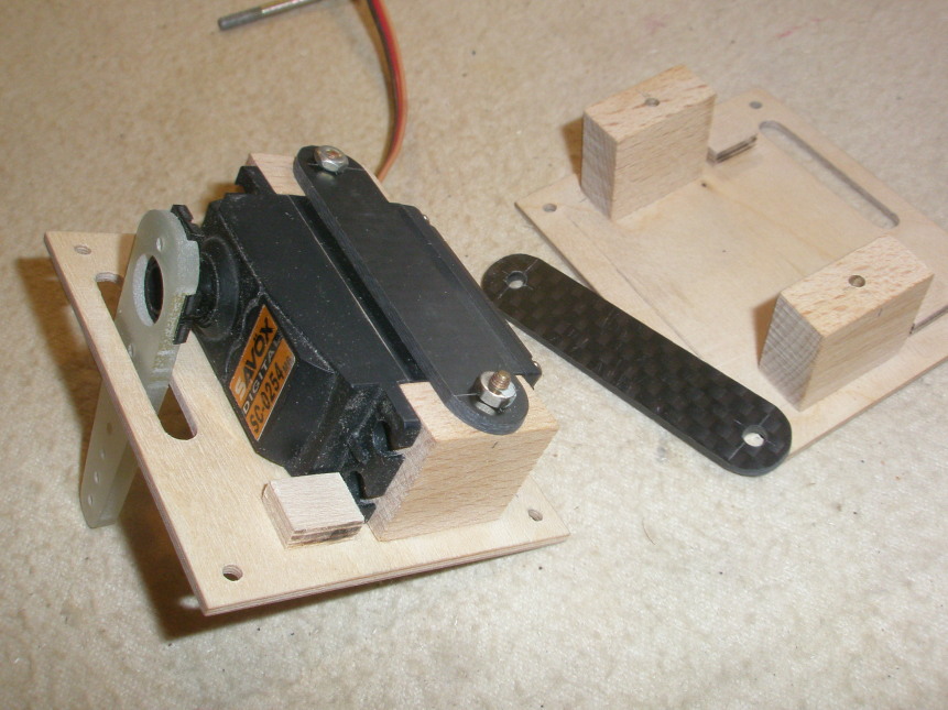

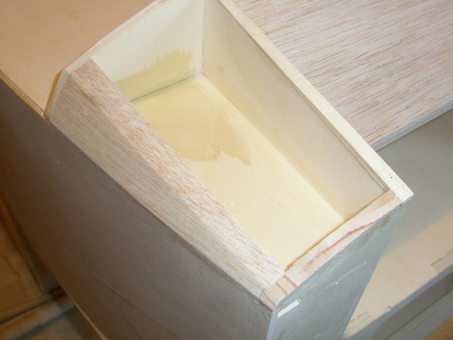

    Все таже мелочевка.

    11.12.2011
    526
    Очень классная работа!

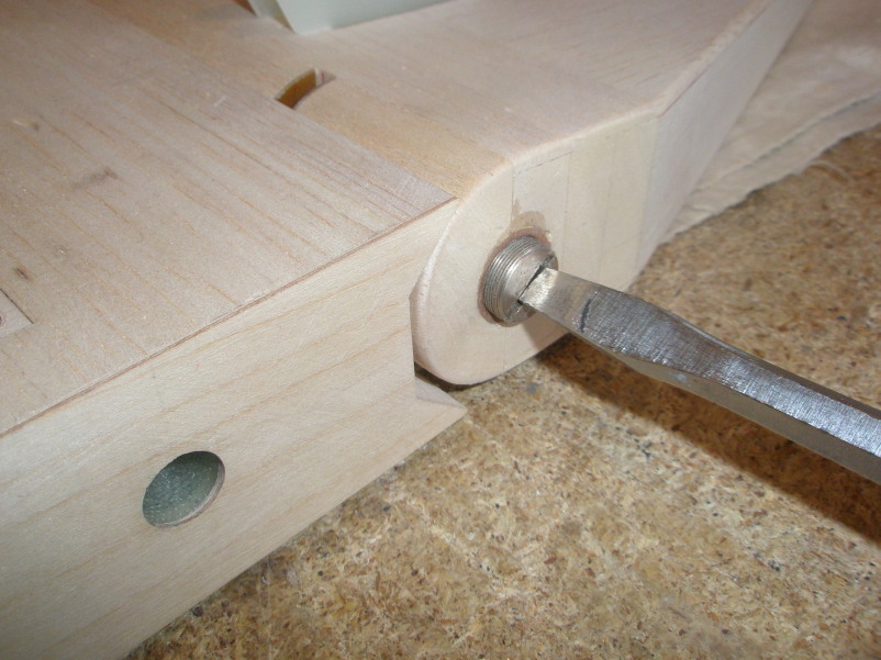

    В ручных тисках на четвертой фото заметил метчик. Вы режете резьбу прямо в фанере?
  5. #105
    05.11.2007
    2,130
    32

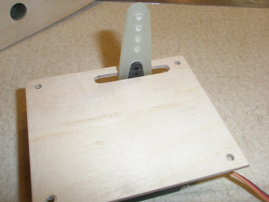

    Валера, паз в новой качалке сервы под старую выфрезерован или выклеил? Тяга М3 или больше?
  6. #106
    16.09.2009
    732
    Паз фрезерованный- тяга М3 .В не силовых местах резьбу прямо в фанере- правда, фанера на сухариках хорошая-мноооогослойная-винты аж скрипят при закрутке.
  7. #107
    19.11.2008
    2,175
    Какое безупречное качество работы!!! Восхищает любовь к дереву!
    В деревянную резьбу можно капнуть циакрина, и после полного высыхания снова пройтись метчиком. Резьба будет как в пластмассе.

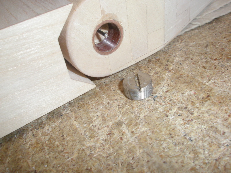

    Тут был задан вопрос--как будут фиксироваться шомполы навески рулей? (проволока сталь 1.5мм) Где-то вот так:
    [attachment=168296:201203030005.jpg][attachment=168297:201203030003.jpg][attachment=168298:201203030004.jpg]
