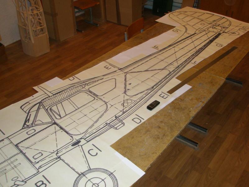

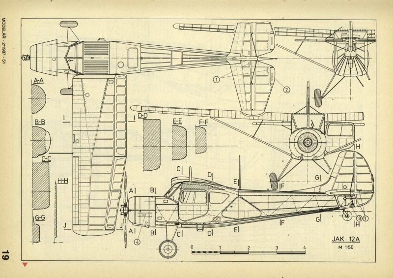

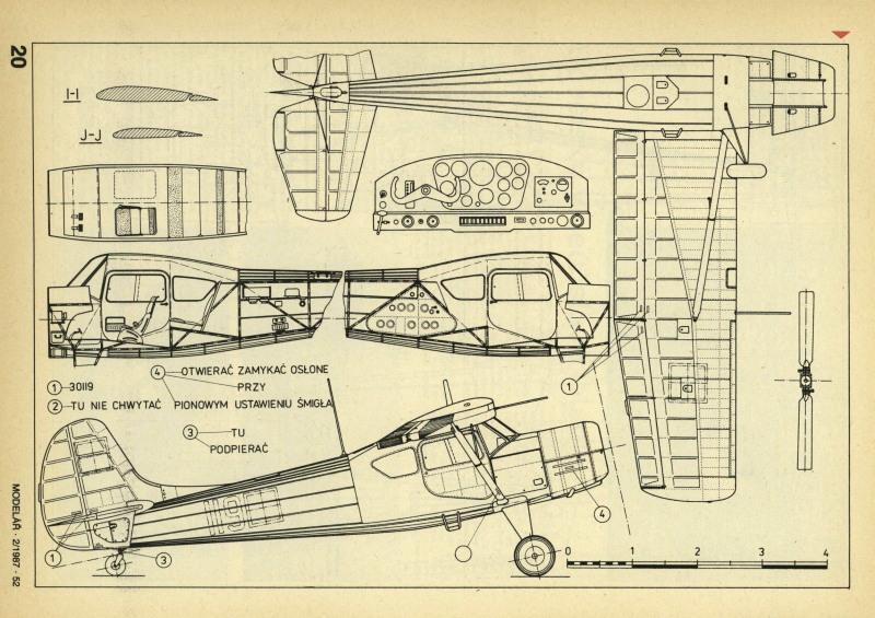

    Принято решение о строительстве модели этого легендарного самолета.
    Буду выставлять фото процесса-может кому интересно.
    Масштаб 1/3 Размах-4200 , длина -3000
    Как базовые использую такие чертежи
ID:	87058   Нажмите на изображение для увеличения.
    16.09.2009
    732

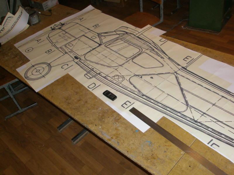

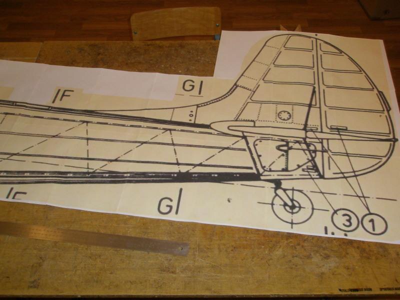

    Распечатал чертежи -клеил целый день
ID:	87060   Нажмите на изображение для увеличения.
ID:	87061   Нажмите на изображение для увеличения.

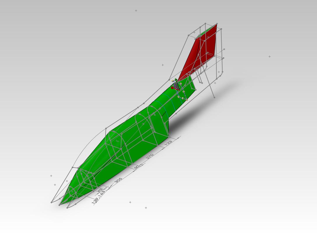

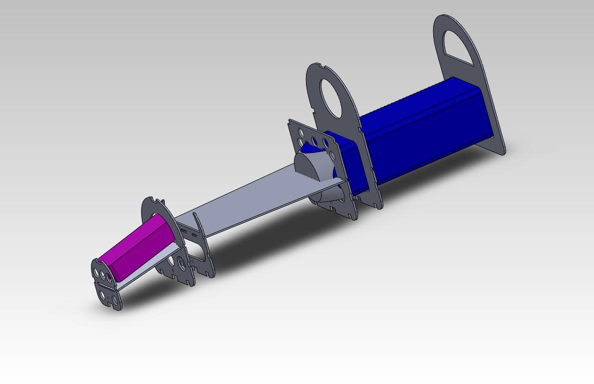

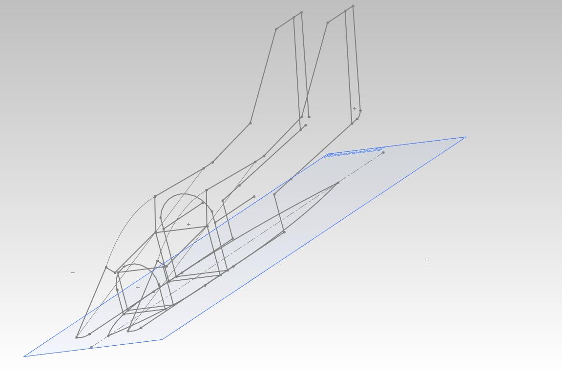

    Мой совет
    учитывая,что проект сложный и времени на него уйдет не мало...денег соответственно тоже
    я бы начал с полной 3Д модели, включая размежение серв и аккумулятора, чтобы избежаль в будущем - "ой..."
ID:	87065   Нажмите на изображение для увеличения.
ID:	87066   Нажмите на изображение для увеличения.

    Сколько времени уйдет на создание 3d модели? В solid я не силен-разбираться долго,заказывать дорого...
    я по-старинке-на ватмане карандашиком. Аэроплан в мае 2012 летать должен.Это полукопия-геометрия довольно простая
    Постоянный пользователь Аватар для Debian
    04.11.2007
    467
    все так говорят
    не силен, долго разбиратся
    ну мое дело подсказать, а там смотриче на чем больше вы время потеряете, на создание модели или на убирании косяков
    16.09.2009
    732
    Борис, спасибо за совет. Я конечно понимаю,что от прогресса я никуда не денусь-прийдется все осваивать.Но для меня главный фактор сейчас-время.

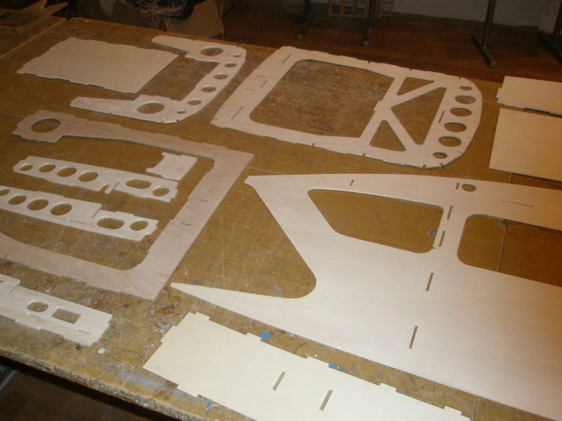

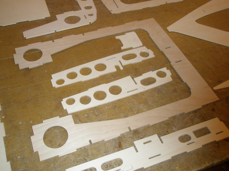

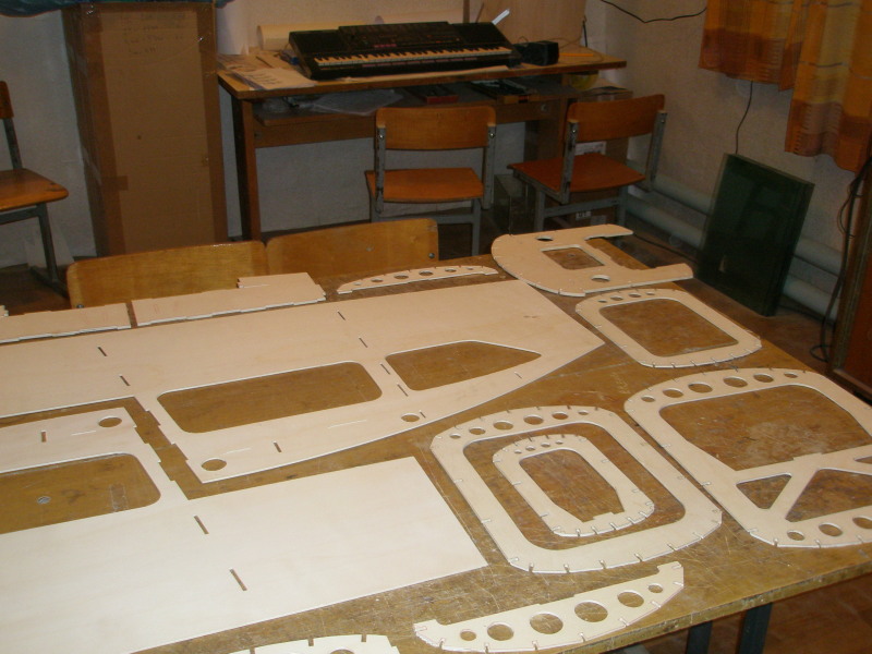

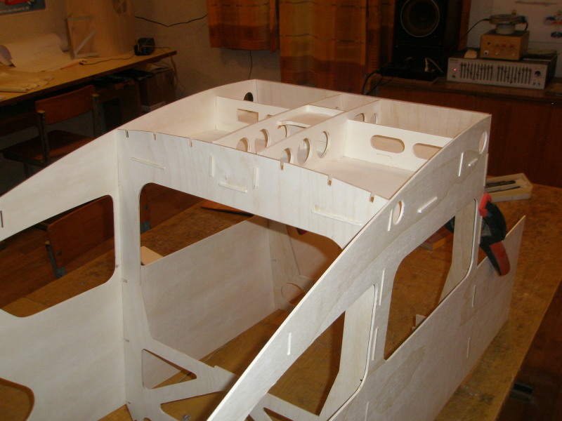

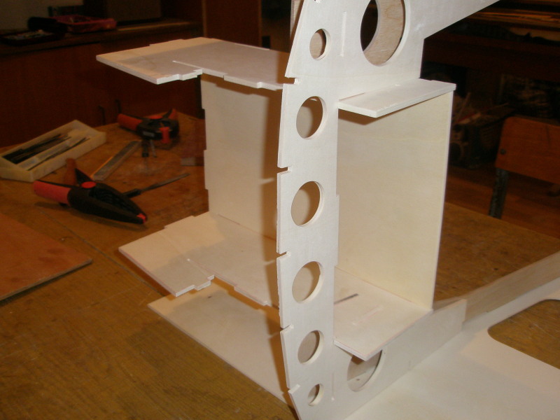

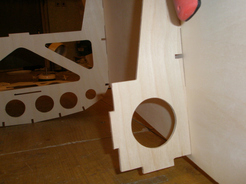

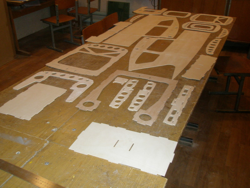

    Итак, работа над темой продолжается. Собственно, перерыва и не было. Все это время с-т «строился» на бумаге-а это муки творчества, что я не люблю. Все,кажется узел продуман, прочерчен-брать и пилить-так нет же, мания улучшайзера покоя не дает-на след. день все стирается и сначала… Изведено куча карандашей и резинок, чертеж перенесен «классическим» способом на ватман (начерталку изучал в ХВВАИУ-спасибо преподавателям……)
    Шаблоны на все деталюшки делал из ватмана –перекалывал с чертежа.
    Все пилилось вручную.
ID:	92436   Нажмите на изображение для увеличения.
ID:	92437   Нажмите на изображение для увеличения.
ID:	92438   Нажмите на изображение для увеличения.

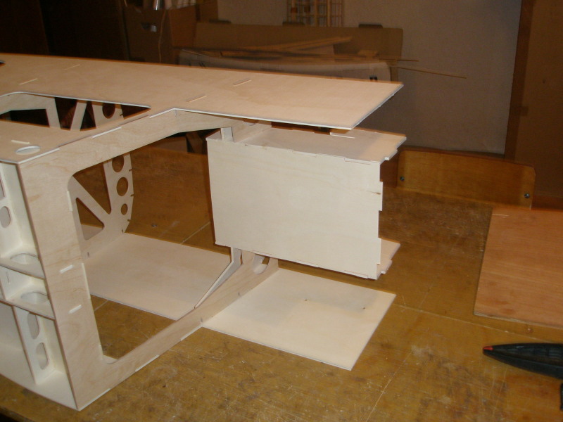

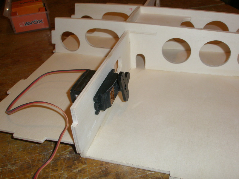

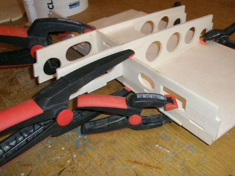

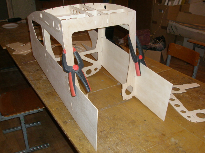

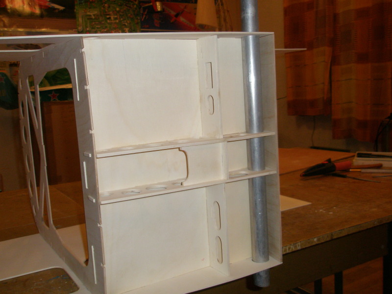

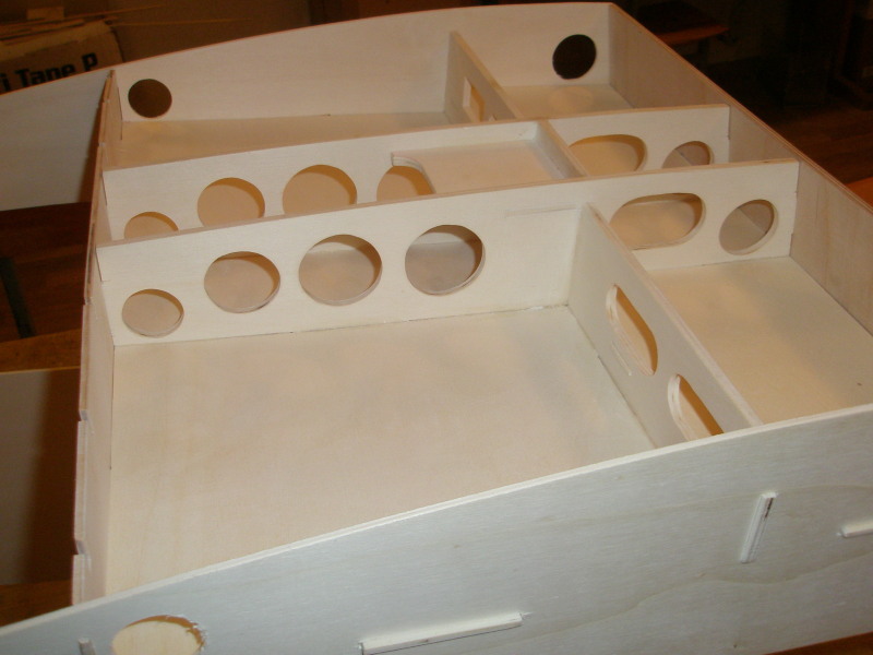

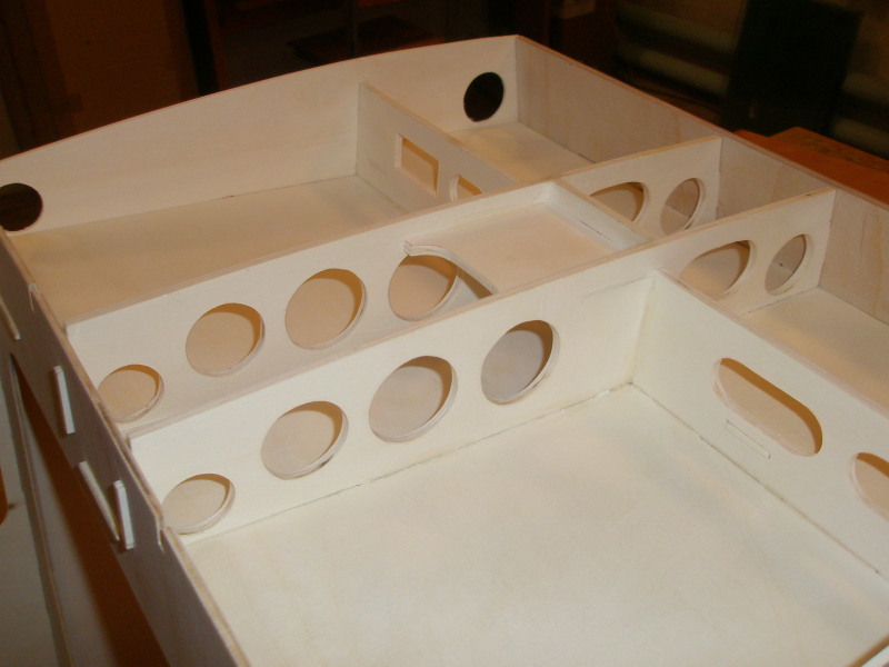

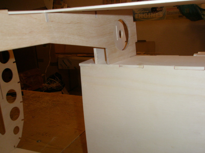

    Начал собирать с "крыши " ( в буквальном смысле) Не удержался-собрал морду всухую ,без клея-вроде все усики-шипики сходятся......пока Даже дырки под трубу совпадают.
ID:	92634   Нажмите на изображение для увеличения.
ID:	92635   Нажмите на изображение для увеличения.
ID:	92636   Нажмите на изображение для увеличения.
ID:	92637   Нажмите на изображение для увеличения.
ID:	92639   Нажмите на изображение для увеличения.
ID:	92640   Нажмите на изображение для увеличения.
ID:	92641   Нажмите на изображение для увеличения.
ID:	92642   Нажмите на изображение для увеличения.
