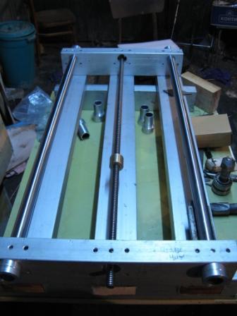

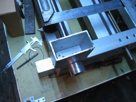

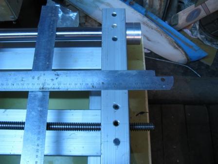

    Не сказать что он мне нужен как воздух но всётаки заразился, и как все начал стороить ЧПУ,

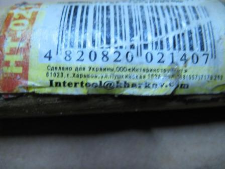

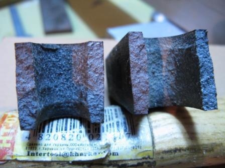

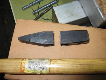

    и вот что с этого получается: (можно пинать, орать, и подкалывать) отвечу на все вопросы, прошу как можно больше отзывов и идей, пока в наличии только то что на фото. да последние фото это то что делают специфльно для Украины,чуток не угробил меня этот молоток сегодня

    Привет, ну че сказать пока все хорошо, идешь в правильном направлении.
    Единственно сомнительно не будет ли перекашивать во втулках, я видел такую конструкцию ставят по два винта, когда крутишь винт, стол едет ровно перекоса нет ?
    Ну и конечно при такой конструкции надо редукцию делать сильно тяжко будет мотору тягать все это.

    от втулок отказался, ставлю линейные подшипники

    А я вот не могу понять, где будет находиться стол или плоскость для фрезерования? Направляющие, ходовой винт и каретка - все в одной плоскости.
    31.07.2007
    1,004
    рабочий стол прикручивается к крайним опорам (стоит не подвижно), средняя балка это часть будущего портала которую таскает винт по оси Х, на ней будут установлены линейные подшипники (сейчас их нет), вся станина выполнена из прямоугольной трубы Д-16 100х50х4.5мм и с вклеянными по всей длине (переклеянными) брусами, направляющие использовал: на ось Х-30мм на ось Y-25мм и на ось Z-20мм,,,,на всух направляющих будут установлены линейные подшипники
