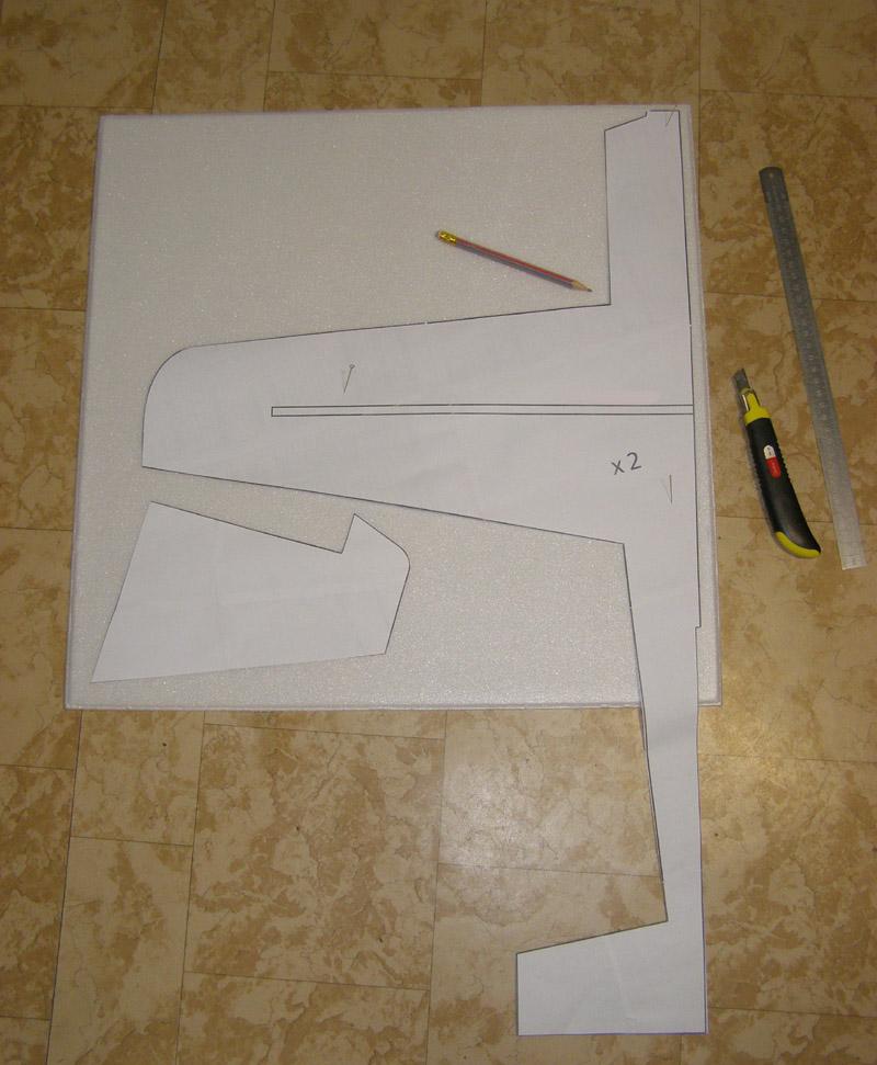

    Для начала работы распечатали чертеж частей модели в масштабе 1:1 и собрали в один лист.
    [attachment=109934:4.jpg]
    Вырезаем из бумаги по отдельности каждую деталь.
    Можно наклеить изображение деталей при помощи клеящего карандаша на картон и вырезать по контуру.
    По таким шаблонам будет легче размещать и обрисовывать детали не пенопласте. Это актуально для
    кружка или возможно, захочется построить и еще одну модель.
    [attachment=109937:7.jpg]
    Размещение шаблонов на листе пенопласта для рационального использования материала
    [attachment=109935:5.jpg]
    Деталь «фюзеляж-крыло; (вид сверху) придется стыковывать по длине.

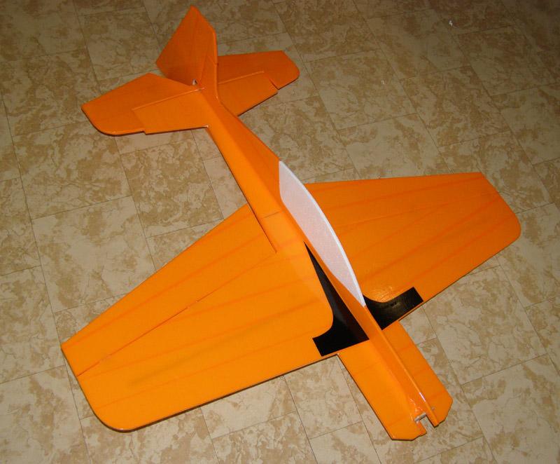

    Самолет обклеен пленкой
    Фонарь кабины самолета будет оклеен черной рекламной пленкой типа Oracal, можно это выполнить и черной бумагой или тем-же «скотчем» (бывает и черный). Из «оракала» будут вырезаны надписи и декоративные полосы на крыле.
    [attachment=110969:11.jpg] [attachment=110970:22.jpg] [attachment=110962:33.jpg]

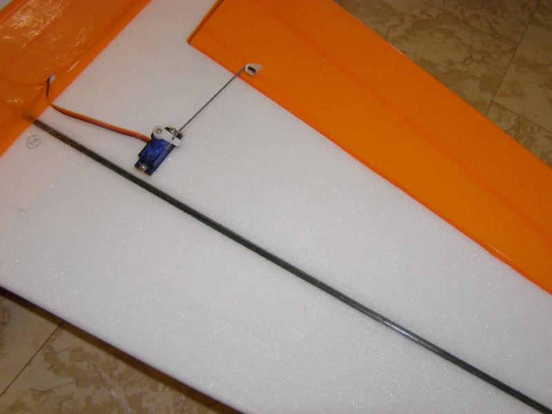

    Вырез под серво элеронов
    [attachment=110966:4.jpg]

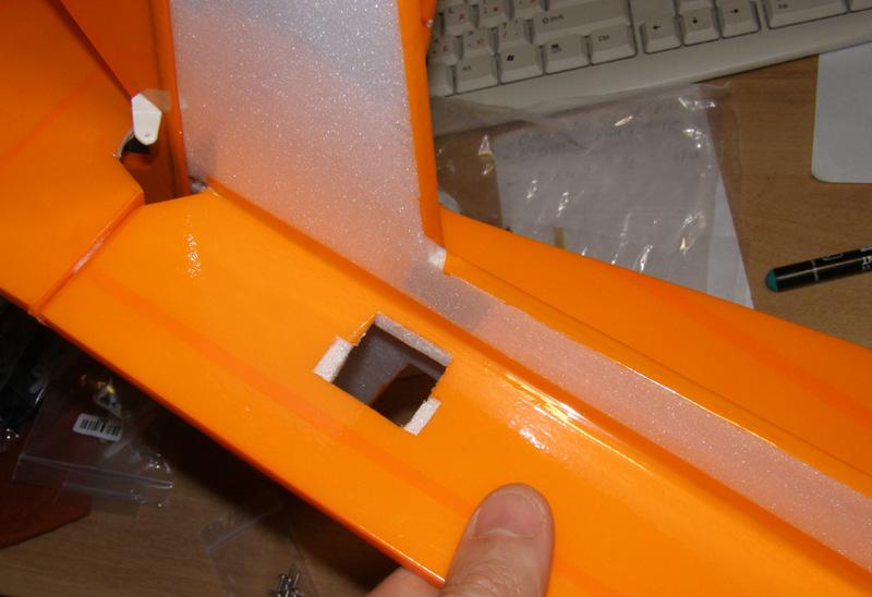

    Вырез под серво рулей высоты и поворота.
    Вырезаны места под установку сервопривода. На модель устанавливают четыре девятиграммовых микро рулевые машинки: 2 шт. на элероны и по одной на рули высоты и поворота. Они крепятся своими штатными шурупами. Для этого по краям вырезов в пенопласт вклеиваются вставки из двух слоев миллиметровой фанеры размером 11х7 мм
    [attachment=110968:6.jpg]
    Вырез по машинку с вклеенными вставками для крепления.

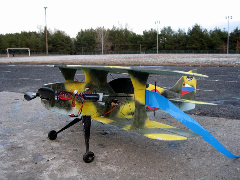

    Меня тема таких уличных F3P давно занимает. Постепенно иду к реализации концепции "стадионного" F3P.
    Года два назад делал вот такой бипланчик - конверсию популярного в то время зальника под улицу.
    Сделан был весь из крупношарикового строительного пенопласта (фюз толщ. 12мм, крылья - 8мм) по периметру бальза 2мм, лонжероны крыла и фюза - полосы бальзы 1мм шириной 30мм с обеих сторон. (получается классический двухполочный лонжерон с заполнителем)
    Окрашен тонко ПФ-эмалями с аэрографа.
    [attachment=111101:rus_1.jpg]
    [attachment=111103:rus_3.jpg]
    Летает очень здорово даже в небольшой ветер!
    Очень хорошо висит (практически сам). Легко летит на ноже. В общем очень маневренный и летучий бипланчик.
    мотор достаточно мощный с тягой до 800гр.
    Взлетный вес в районе 420гр с аккумуляторами от 800 до 1300 Ма.
    Биплан жив и здоров по настоящее время.
    Сегодня открыл сезон полетами на стадионе на этом "Русиче".
    [attachment=111102:rus_2.jpg]
    [attachment=111104:rus_4.jpg]

    Рычаги (кабанчики) рулевых плоскостей можно установить покупные, но можно их легко изготовить из 2-х миллиметрового полистирола.
    Они вклеиваются на полимерном клее в сквозную прорезь в плоскости, так чтобы с другой стороны выступали на 2 мм.
    Затем после высыхания, уже на циакриновом клее приклеивают дополнительную пластинку .
    [attachment=112437:3.jpg] [attachment=112438:4.jpg]
    Рулевые машинки соединяются с рычагами тягами, изготовленными из стальной проволоки диаметром 1,2-1,5 мм.
    Со стороны сервомашинки на тяге делается зигзагообразный, а на другом конце г-образный изгиб, на который
    одевается трубочка, изготовленная из изоляции провода.
    [attachment=112439:5.jpg]

    Двигатель крепится задней стенкой к мотораме шурупами
    На модель устанавливают среднеоборотный бесколлекторный мотор мощностью от 180 Вт, его крепят задней
    стенкой к мотораме шурупами. В нашем случае это был двигатель Turnigy 2830 -1000kv с пропеллером 10х4.7.

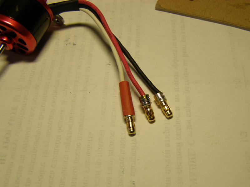

    Штырьковые контакты мотора подпаянные и заизолированные термоусадочной трубкой. К регулятору припаивают ответные контактные втулки

    [attachment=112443:13.jpg]

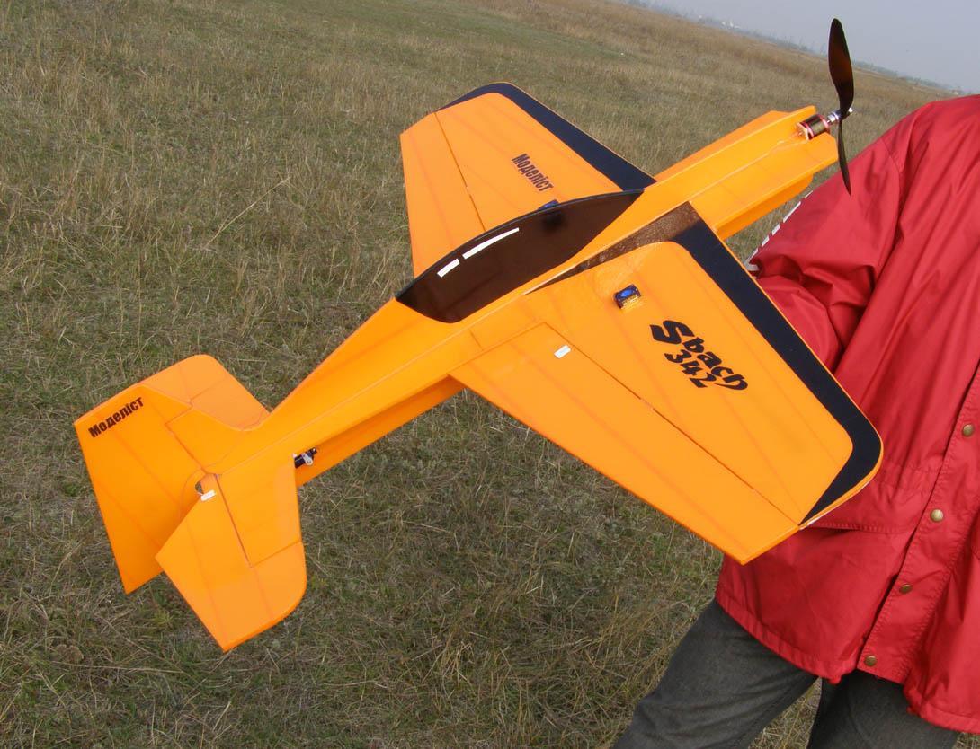

    Работа закончена, модель облетана.
    Самолет Sbach-342 получился «чистенький и красивенький» и прекрасно летает!
    Это еще раз по этой теме Авиамоделизм-это красиво?
    Для первого полета, и не очень опытным пилотам следует ограничить отклонение элеронов и руля высоты, изменением длины качалки сервоприводов или включением функции Expo. «Эсбах» хорошо летает на средних оборотах, легко управляется. На полном газу, самолет свободно, в вертикальной бочке «уходит в точку». В конструкции модели нет шасси, ведь она легко стартует с руки и может очень мягко приземляется на траву.
    Единственный недостаток неразборной модели - это ее габариты, и перед началом работы стоит подумать, как вы будете ее доставлять на место стартов. А сами полеты с таким паркфлаером Sbach 342 доставят вам удовольствие.
