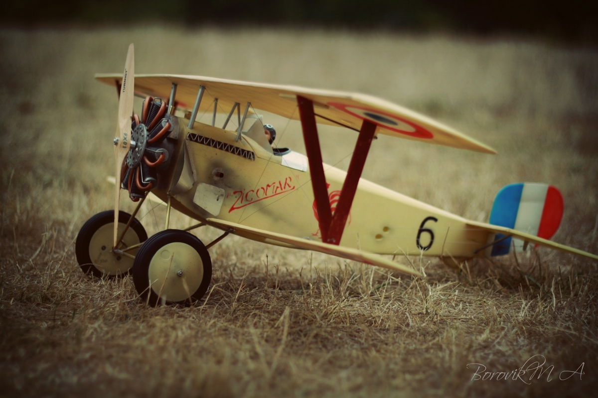

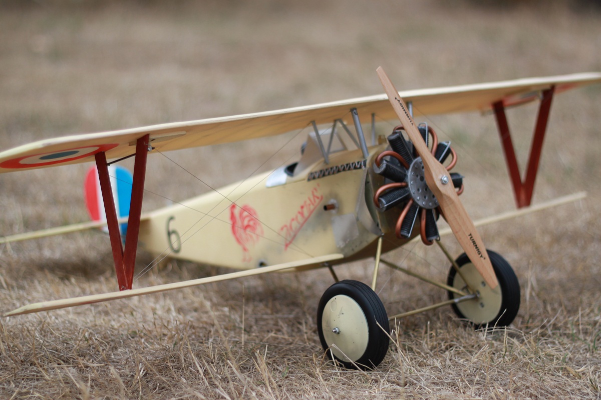

    Моим другом Максимом был построен второй Ньюпорт, перед облетом сделали фотосессию, но к сожалению из-за задней центровки, этот красавец вошел в штопор и получил поврежденья. Вот таким он был до облета.....
